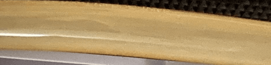

Hallo zusammen,
das Thema wurde schon häufiger angesprochen, aber in alten Threads habe ich irgendwie keine Lösung gefunden, die mich weiter bringt.
Ich betreibe seit vielen Jahren eine Wasserkühlung und im Endeffekt habe ich seit Jahr und Tag Probleme mit trüben / angelaufenen Schläuchen.
Früher habe ich teilweise recht billige Schläuche verwendet und dachte, dass das der Grund wäre, da sich schnell Weichmacher gelöst hätten.
Seit einiger Zeit betreibe ich aber Tygon Schläuche und auch diese sind wirklich sehr dreckig.
Hier ein Detailbild von einem ursrprünglich transparenten Tygon Schlauch:

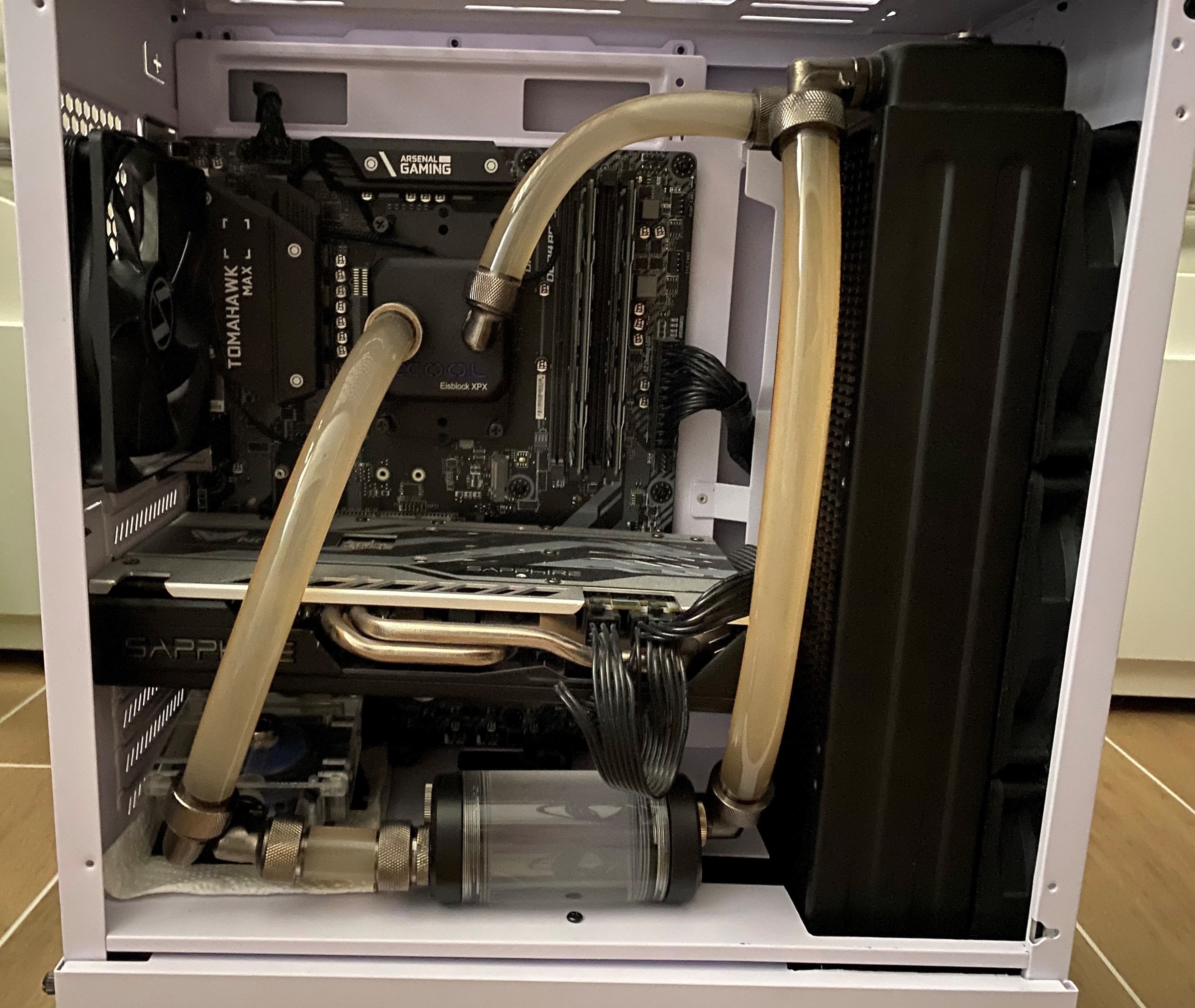

Und hier die Gesamtansicht meines Rechners:
Man sieht im AGB deutlich, dass die Kühlflüssigkeit weiterhin klar ist. Demnach sind wirklich nur die Schläuche betroffen.
Folgende Komponenten befinden sich im Kühlkreislauf:
Pumpe: Laing DDC-1T mit Plexiaufsatz (ca. 14 Jahre alt)
AGB: Alphacool Cape Corp Coolplex Pro 10 LT
Radiator: Raijintek Calore C360D
CPU Kühler: Alphacool Eisblock XPX
Schlauch: Tygon E3603 19/13
Anschlüsse: Messing Anschraubtüllen
Kühlflüssigkeit: Destilliertes Wasser und ein Schuss "Water Wetter" (kennt das noch jemand?) :LOL:
Der Radiator wurde mit der Cilit Bang Methode gereinigt. Alle anderen Komponenten "nur" mit destilliertem wasser gespült.
Ich bin ein freund von transparenten Schläuchen. Einfach undurchsichtige Schläuche einzusetzen ist keine Lösung für mich.
Ich hoffe, dass mir jemand helfen kann.

Water Wetter nutzt schon lange niemand mehr. (Die Werbung aus dem Oldtimer Shop wo man das damals gekauft hat, habe ich aber bis zum Umzug weiterhin bekommen. xD) Wie sich herausgestellt hat, verträgt sich das langfristig nicht gut mit Plexi/Acryl und kann zur Rissbildung führen. Vermutlich ist das demnach auch nicht besonders förderlich für Schläuche. ^^ (Ich würde einfach mal nur dest Wasser nutzen, mach ich schon seit Jahren.)
Aber allgemein hab ich auch nicht groß andere Erfahrungen gemacht wie du. Mit der Zeit vergilben die alle mehr oder weniger und bei jedem Service kann man die eigentlich ersetzen...

da hilft nur neuer Schlauch und als Wasser Aqua-Computer Protect Clear... verwende das zusammen mit 13/10 Schlauch von Watercool und daläuft nix an. Bei der Laingpumpe würde ich langsam mal den Dichtungsring ersetzen. ansonsten krasser Build! :banana:
Water wetter habe ich ja völlig vergessen. Puh, lange her. Ich bin damals auf Kühlerfrostschutz gewechselt und lange ging das gut. Ich bin nur auf Aquacomputer DP Ultra gewechselt, weil es das in transparent gibt.
Ich würde an deiner Stelle alles zerlegen, auch die Kühler. Penibel reinigen. Neue Schläuche und DP ultra.
das Acryl-TOP der DDC schaust du dir genau an. Ich habe das gleiche TOP im Einsatz und es ist noch tadellos und hat keine Risse.

Saint-Gobain gibt für deinen Tygon-Schlauch eine Beständigkeit von "Fair" ggü. Alkoholen an. Daher passt das ganz gut zu dem beobachteten Ergebnissen aus der Kombination Water-Wetter und dem Typgon E3603.
(https://www.processsystems.saint-go...les/tygon-s3-e-3603-phthalate-free-tubing.pdf)
Weiches PVC ist zwangsweise nicht dauerhaft beständig g. Alkohole. Auch gegenüber dem MonoEthylenGlycol (MEG), enthalten im AC Double Protect, ist Weich-PVC nicht beständig.
Letztendlich hilft nur EPDM, PETG oder halt regelmässig neue Schläuche kaufen. Das Tempo der Migration von den Weichmachern aus dem Schlauch heraus ist sicherlich auch von der Konzentration der Wasserzusätze etc. abhängig.
