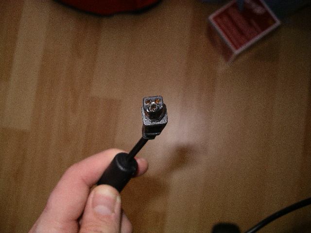

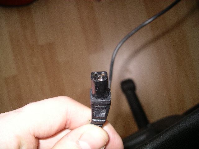

Hallo Leute,
meine Schwägerin hat mir mal ihr hornaltes Notebook gegeben um mal nachzuschauen was da nicht stimmt.
Sie muss das Stromkabel in einer bestimmten Position halten, damit der Lappi angeschaltet werden kann.
Es ist auch schon vorgekommen, dass sie eine "gewischt" bekommen hat.
Der Stecker sieht sehr verdächtig aus, aber seht selbst: (siehe Anhang)
Wie kann ich nun weiter vorgehen?
Danke für eure Tips!

naja die sache sollte ganz klar sein:
der stecker hat nen wackelkontakt und erzezgt daher teilweise einen sehr hohen übergangs widerstand. Umsomehr last anliegt, umsohöher ist die wärmeentwicklung an dieser stelle.
Schau nach ob das gegenstück noch einwandfrei ist und kauf ihr nen neuen stecker (3 min lötarbeit)

Die Buchse e.v. mal mit etwas Kontaktspray o.ä. reinigen könnte auch gut helfen. Nach spülen aber nicht vergessen wenn du Kontakt 60 nimmst. Neuen Stecker brauchst du logischerweise trotzdem.
