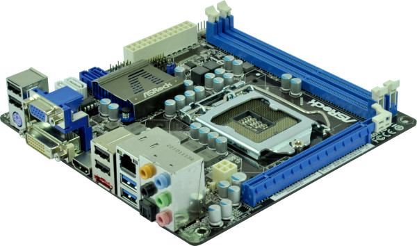

MoBo Alternative:
Das MoBo schaut auch nicht schlecht aus
denk daran dass es so-dimm hat, also laptop ram.

Nimo, schau Dir bitte diese Zusammenstellung nochmals an und wenn alles passt, Du keine nennenswerte MoBo Alternative hast und die Sandy Bug nicht allzu Große Probleme bereitet, dann würde ich mit dem Kaufen anfangen.
dann wäre diese sinnvoll, wenn dich 10€ mehr und h77 nicht stören.

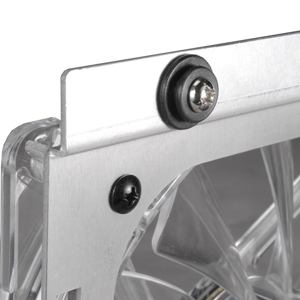

Apropo Kühler, in den Lian Li müsste ich ja auch noch Lüfter einbauen, oder nicht? Evtl. Kühler Dämpfer mit dazu!?
1 140er lüfter müsste dabei sein, welcher auch gepuffert ist (war bei meinem pc-q11 so)

LIAN-LI schrieb:
System Fan (Front)
Black, Silver / 140mm Blue LED Fan x 1
System Fan (Top)
Black, Silver / 120mm Fan x 1
also 2 lüfter dabei
front

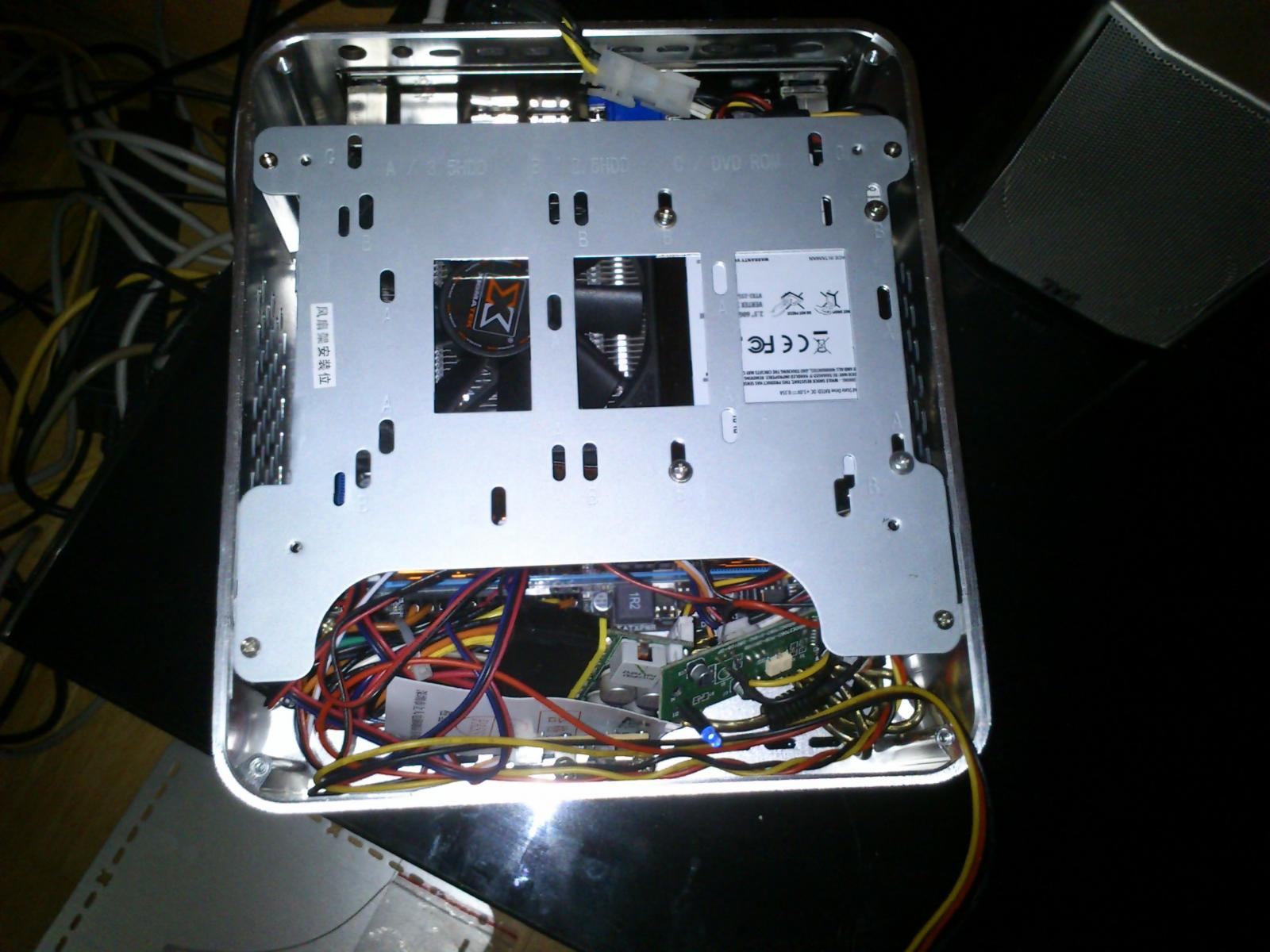

Ganz schön Vollgestopft dein Rechner.
ja, was mich evtl. doch zum umbau bewegen könnte wär die hd4000, aber die hd2000 machts ja auch... so lang xbmc kein dx11 benötigt langts aus.oder ich brauch fürs xbmc nen brutaleren skin, dann hab ich einen grund ;)
ja, vollgestopft trifft es sehr genau. liegt am imod inside und dessen atx-verlängerung. wenn ich den deckel drauf schraube und huste reisst das gehäuse xD
