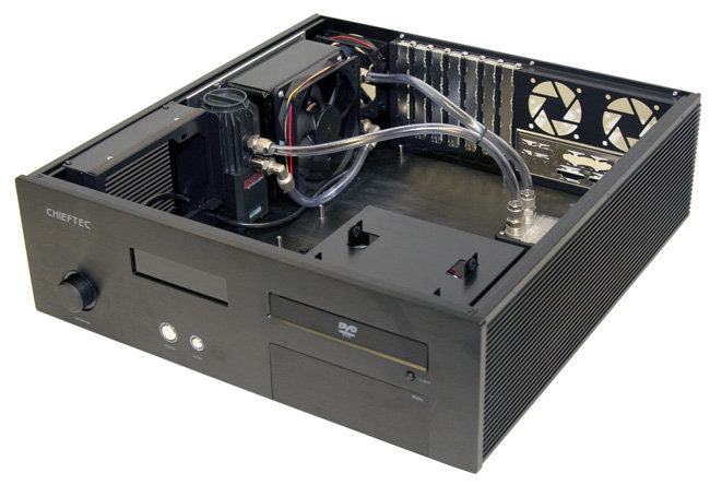

Alternativ hatte ich mir auch schonmal dieses Gehäuse angeschaut:
Nein, ist doch gar nicht so schwer zu verstehen, dass man eine gewisse Radiatorfläche braucht!
das hätte ich bei einer internen lösung auch, ich denke es ist immer davon abhängig wie weit ich übertakten möchte.
So ist das ! Einen besseren CPU Kühler als den Zalman würde ich dann auch direkt einplanen ! maximale Leistung mit einem extrem geringen Geräuschpegel - und eben dieses ist bei der Hardware NICHT mit nem Tripleradi zu machen, ohne das sich die Wassertemp in Richtung 50° bewegt. Wenn das ok für dich ist - Let´s go und so nen Aquaduct Set bestellen + CPU Kühler.
Am Ende landet er sowieso irgendwo beim Mora, da er sich dann nie wieder Sorgen machen muss, ob mit oder ohne Aquaduct Umweg ist halt die Frage :fresse:
Was ich mich zudem frage: Wenn man so nen großen Oschi wie den Reserator da stehen hat (zwar passiv aber trotzdem!) und merkt, das der über dem Limit arbeitet mit der Hardware, wie kommt man dann auf die Idee nen kleinen 120er Radi für das Sys. einsetzen zu wollen, noch dazu mit dem Anspruch das man max. OC will und es extrem leise sein soll ?! :fresse: :shake:
