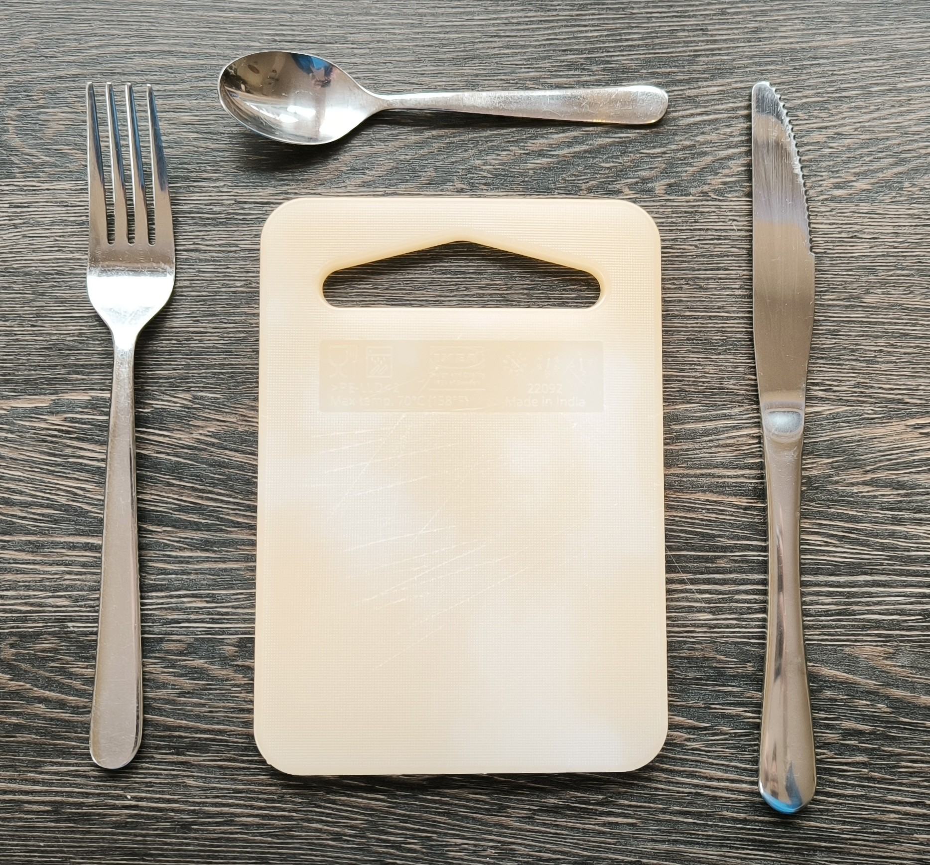

Es fing alles damit an das meine Frau irgendwann so 8-10 Tage vor Weihnachten nochmal schnell bei Ikea war...
Seitdem kam so 2-3 mal die Ansage meiner Ehegattin, in engelsgleicher Stimme: "Der blöde Geschirrspüler wäscht schon wieder nicht sauber! Du musstest ja diesen überteuerten Siemens Mist kaufen! Jetzt kommt Weihnachten und der Karren wird verrecken!"
Nun denn, heute früh kümmerte ich mich um das Ausräumen des oben genannten, etwas in Ungnade gefallen Haushaltsgeräts. Siehe da, Teller usw im untersten Korb sind, grob gegenüberliegenden, schmutzig.
Aha. Interessant.
Dann entdeckte ich zwischen den Tellern die neueste Errungenschaft der Puppenküche meiner Frau:
Ein Schneidbrettchen für, ich weiß nicht, was man da drauf schneiden will? Babykarotten?
Hab extra ein normales Besteck dazu gelegt damit ihr seht wie klein das blöde Ding wirklich ist.
Durch seine sparsamen Ausmaße kann es nämlich zwischen den Halterungen des untersten Korb durchrutschen und dann quasi im 45° Winkel nach unten raus hängen.
Und den Sprüharm blockieren sodass dieser nicht drehen kann.
Daher auch das teilweise saubere, teilweise schmutzige Geschirr, je nachdem wo sie das Ding hat reingesteckt würde der Arm an anderer Position blockiert.
Hab das blöde Schneidbrett gerade mit ~15 Meter Anlauf, dreifacher Körpertäuschung und Slam Dunk in die Mülltonne geballert.
Meiner Frau sagte ich, in engelsgleicher Stimme: "Den Geschirrspüler hab ich heute schon repariert...."
Aha. Interessant.
