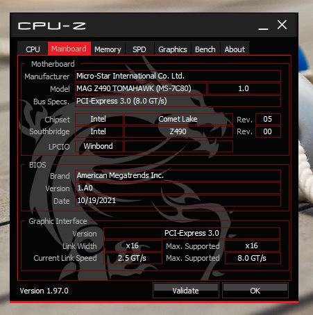

Mittlerweile ist ein neues Bios (für das Z490 Tomahawk) aufgetaucht, gleiche Nummer, gleiches Changelog, nur ein anderes Datum. Scheinbar wurde irgendwas am Bios verändert... Sollte man das neue Bios (trotz gleicher Bezeichnung) trotzdem flashen? Es hat sich ja scheinbar etwas verändert.

Danke für Dein Feedback, bin trotzdem das Risiko eingegangen (die werden nicht ohne Grund ein Bios "heimlich" aktualisieren)...
Habe eben (wieder problemlos), mit der bereits beschriebenen Methode geflasht. Hier noch ein CPU-Z Screen vom "aktuellen" Bios:

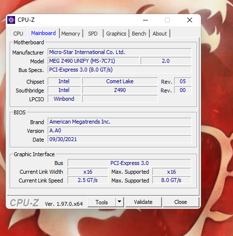

Hier einige Details zum letzten, nicht mehr verfügbaren Update, was bei mir ohne Problem funktioniert hat:
AMI BIOS
Version: 7C73v1A​
Erscheinungsdatum: 2021-09-13
Dateigröße: 10.42 MB​
BIOS-Info in Windows 11
BIOS: American Megatrends, Inc.​
Version: 1.A0
Datum: 30.09.2021
Änderungen am BIOS laut MSI
- Windows 11 Supported​
- Improved compatibility for Intel Thunderbolt devices​
Das es bei dir wieder funktioniert hat, aber andere Probleme damit haben, wüste ich auch gern, woran es nun liegt. Aber wie CiTay schon schrieb, ist bei MSI eisernes Schweigen angesagt. Warum eigentlich?
Screenshot von CPU-Z:

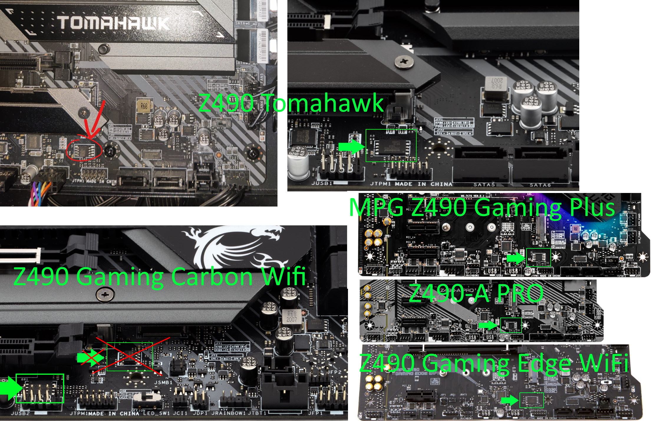

Ich bin kein Profi und habe schon Probleme den BIOS-Chip auf dem noch eingebauten Board zu finden (weiß jemand wo der genau sitzt?) Aber ich vermute, dass er mich nicht mal gesockelt ist, sodass es sowieso notwendig wird den Rechner komplett auseinanderzunehmen und dann später wieder zusammenzubauen.
Das ist das, was ich in so einem Fall gerne vermeiden würde … 🤷‍♂️
Hier habe ich das mal eingezeichnet:
Wie ich schon sagte, der Chip wird nicht ausgelötet, sondern man steckt eine Art Krokodilklemme auf die Pins. Dann ohne jede Stromkabel auf dem Bord sowie mit rausgenommener CMOS-Batterie das BIOS programmieren. Hier ist eine Anleitung dazu, https://jensd.be/980/linux/bios-or-spi-programming-on-windows-or-linux-using-a-ch341a
So sähe das aus:
Ja, erst mit Z590 sind die auf den Trichter gekommen, dass sich viele Reklamationen durch einen Flash BIOS Button verhindern lassen. Bei Z690 wird es auch fast jedes Board mitbringen, bis auf das Billigste. Bei Z490 hatten es nur die drei teuersten ATX-Boards.
