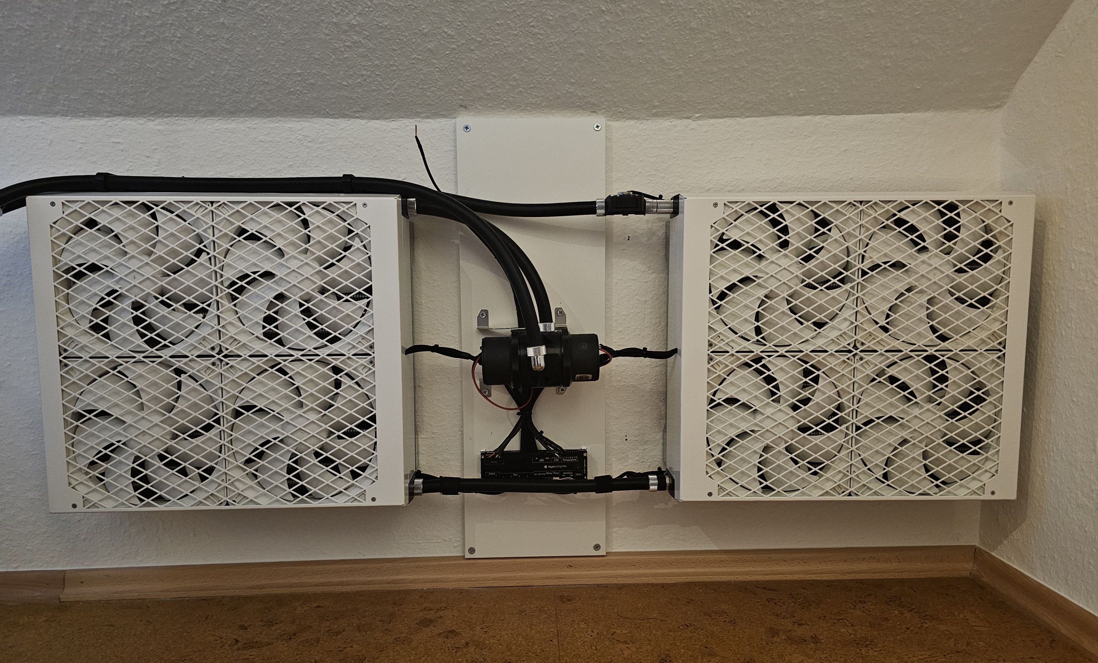

@oefianer druck kann ich dir nicht sagen.
die d5 am heatkiller tube ist nicht aktiv, d.h. es laufen nur die beiden 755 unterm alc messing dual top und schaffen bei 3350rpm 125l/h @25°c wasser.
warum deaktiviert ?
wie viel Flow hättest du mehr wenn sie aktiv wäre ?
wie hören sich die Pumpen bei 4500RPM an ?
Die D5 am AGB ist leider nicht so leise wie gewünscht, d.h. ich kann sie nur bei 2000rpm laufen lassen und da bringt sie nur 10-15l/h. Mit den ~120l/h bin ich sehr zufrieden.
Die beiden alc Pumpen sind bei 4500rpm schon zu hören, trotzdem Messing top welches auf einer 4kg Stahlplatte geschraubt ist. Das ist aber jammern auf hohem Niveau, da ich den Anspruch habe, dass der PC gar nicht zu hören ist.
Lege deine Hand mal aufn Stahl: spürst du noch Vibrationen? Dann ist diese Masse für sie noch zu gering. Was auch helfen kann, die Frequenz der Pumpen verändern. Starte mit nur einer Pumpe und suche die Frequenz mit der geringsten Geräuschentwicklung für dich. Wenn gefunden, dann die zweite Pumpe einschalten. Jetzt suchst die bei der auch die Frequenz mit der geringsten Geräuschentwicklung. Selbe Frequenz erzeugt Frequenzberge = lauter. Das was du mit der zweiten Pumpe suchst, ist idealerweise die Aufhebungfrequenz.
... damit den den Unterschied besser hören kannst, kannst du auch nen 1m 1" Eisen oder Kupferrohr auf den Stahl aufstellen und am anderen Ende hören ;)

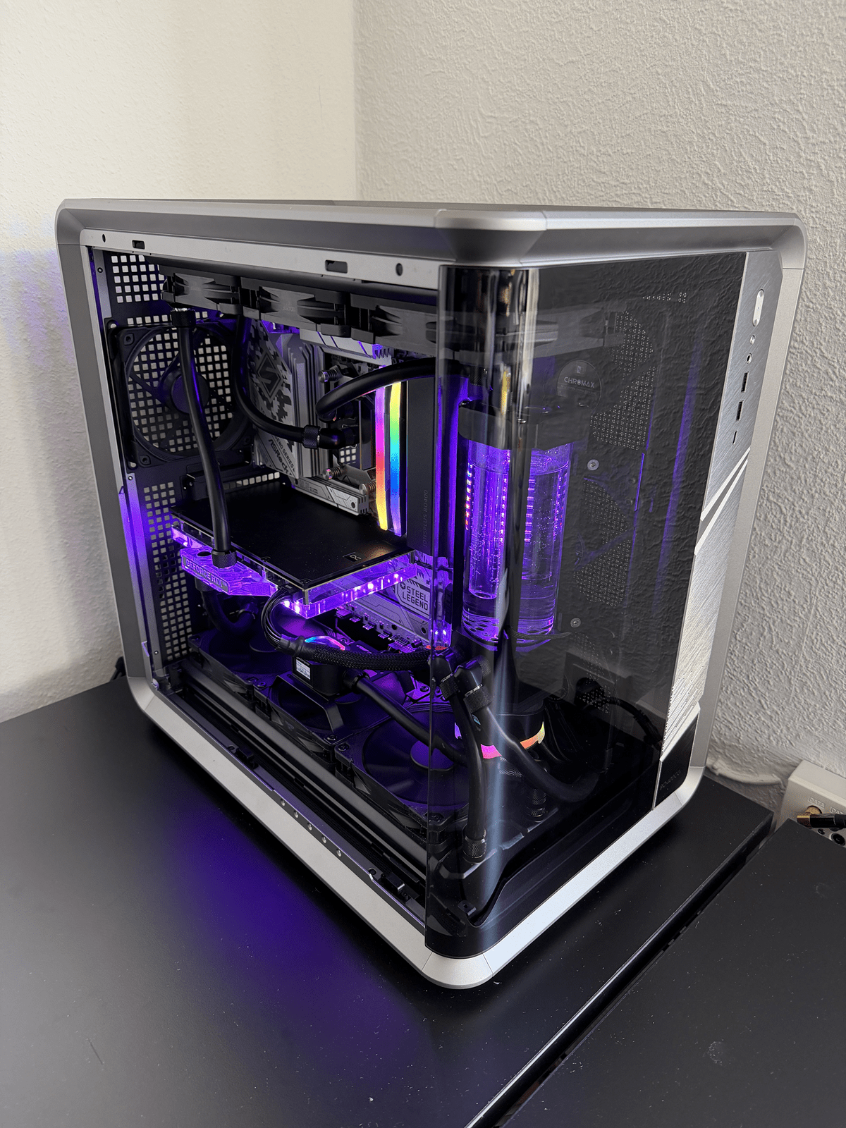

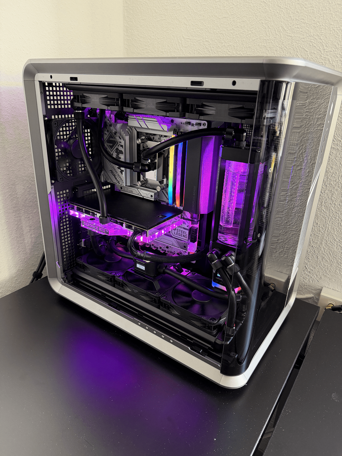

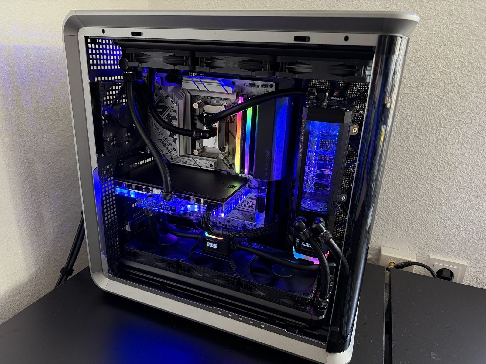

Auch von mir mal ein paar Bilder. :)
  • Heatkiller IV PRO @ 9800X3D
  • AlphaCool Eisblock Aurora RTX @ Gainward 4090
  • HeatKiller Tube
  • D5 NEXT
  • high flow NEXT
  • quadro
  • 2x Hardware Labs Black Ice Nemesis 360GTS
  • Jonsbo BO400 CG
  • 6x NF-F12 PWM auf den Radiatoren
  • 4x NF-S12A PWM für frische Luft
  • Mora 360 unter dem Tisch
  • 9x Arctic P12 Pro auf dem Mora
  • HeatKiller Tube
  • D5 NEXT
  • high flow NEXT
  • quadro
  • Jonsbo BO400 CG
Anhang anzeigen 1197105 Anhang anzeigen 1197106
Anhang anzeigen 1197109 Anhang anzeigen 1197110

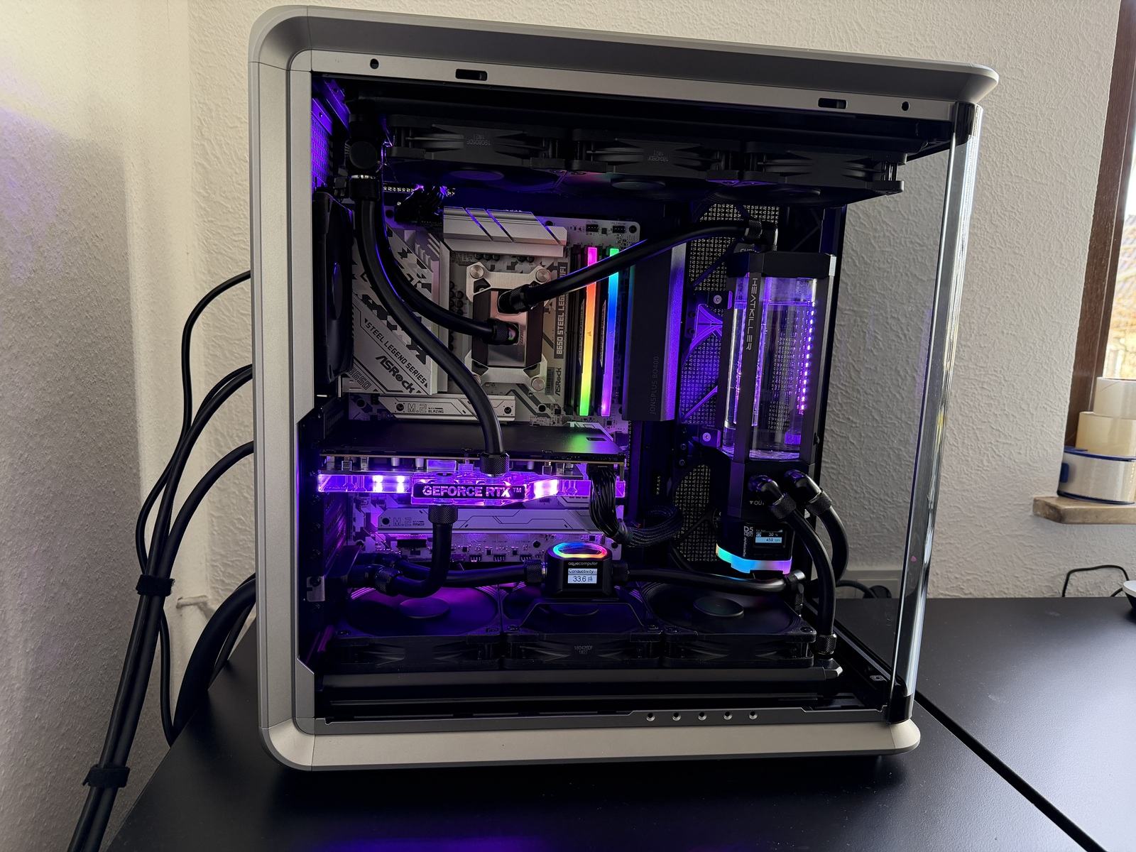

Ich bastle noch an meinem Silverstone RM52 (Audio) System.
Hier bisher der fertige RM53 (Gaming) System mit MO-RA IV 600:
  • AMD 9800x3D + WATERCOOL HEATKILLER IV PRO
  • NVIDIA 4090-FE + WATERCOOL HEATKILLER V ULTRA
  • DDR5 64GB @ 6000MHz CL 26 - G.Skill "Royal Gold"
  • MO-RA IV 600 (9x Noctua NF-A20 PWM chromax.black)
  • 3x HEATKILLER D5 PWM aRGB Pumpen
  • SilverStone RM53 Gehäuse
  • 5x Noctua NF-A8 PWM chromax black + 2x (external)
  • 3x Noctua NF-A12x25 PWM chromax black (G1) + 1x (PSU Seasonic PRIME TX -1600 Noctua Edition)
  • 1x Noctua NF-A14x25 PWM chromax black (G2)
  • Koolance QD3's, Alphacool Distro Plate, HEATKILLER EPDM
  • OCTO + MO-RA IV Passive Control

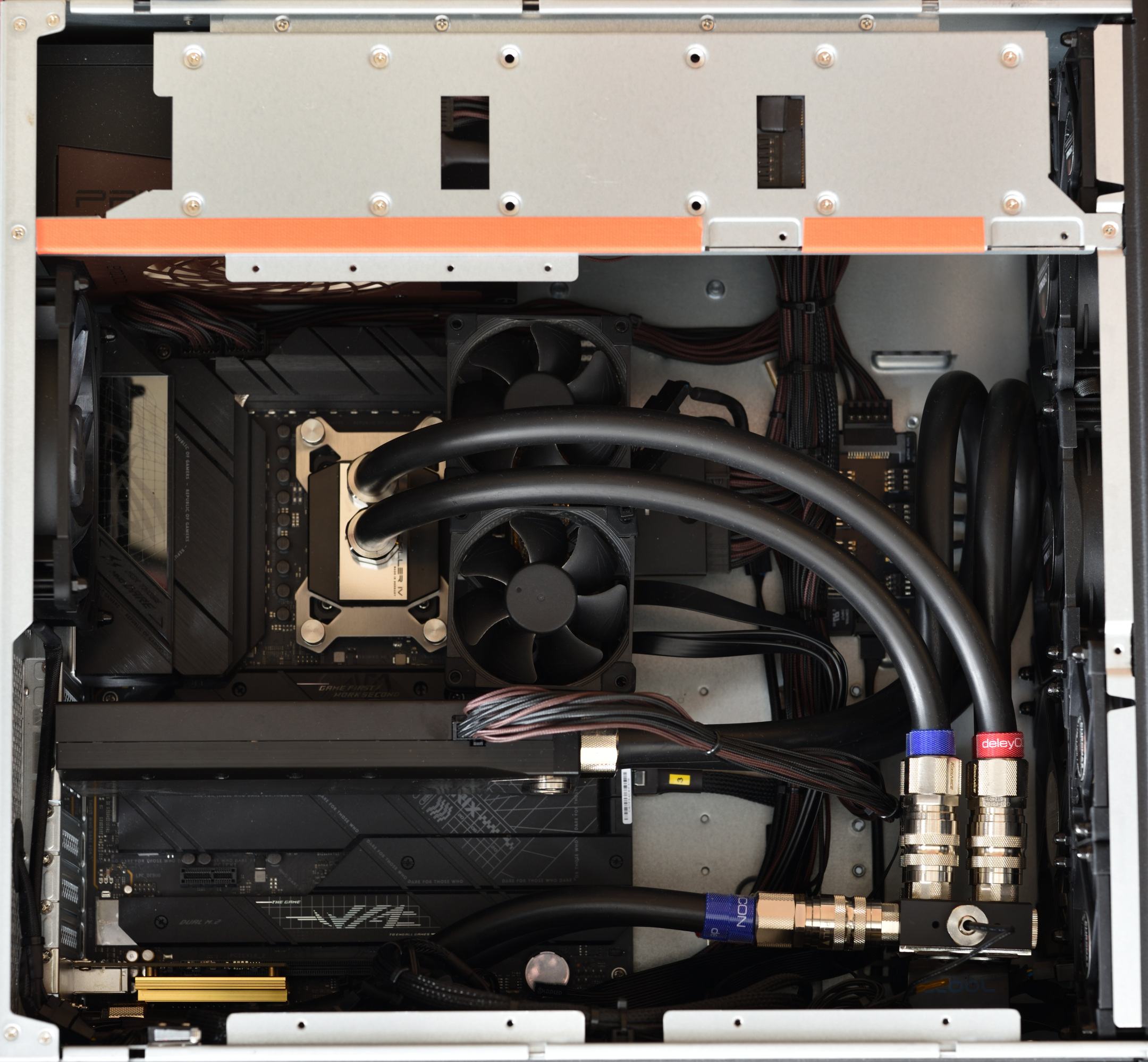

Bin endlich fertig, mein HighFlow Next muss noch zerlegt und lackiert werden, aber abgesehen davon bin ich erstmal durch. 3x 420mm Radiatoren für 9800x3d und RTX 5090 mit Astral Block. Der CPU Block wird noch gegen den TG Mycro Pro 2 getauscht, sobald er erscheint. Aber ich bin auch mit den Temps des Corsair CPU Blocks zufrieden, der 9800x3d ist sowieso verhältnismäßig easy zu kühlen. Das Havn HS420 ist übrigens toll verarbeitet und an vielen Stellen wirklich toll durchdacht, hätte nicht gedacht, dass es mir so gut gefallen wird.
Ein paar Luftblasen müssen noch aus dem GPU Block, aber das hat sich demnächst erledigt.
Jetzt steht nur noch aufräumen und sauber machen an :-)
Müsste diese hier sein, gibt's so zu kaufen.
Ist im Prinzip eine modifizierte DDC mit mehr Druck, genaueres weiß ich auch leider nicht, hab sie nicht zerlegt :-)
Ist die xd6 RGB LCD Elite, Display ist nur aus auf dem Foto. Zeigt mir aktuell die Kühlmitteltemp.

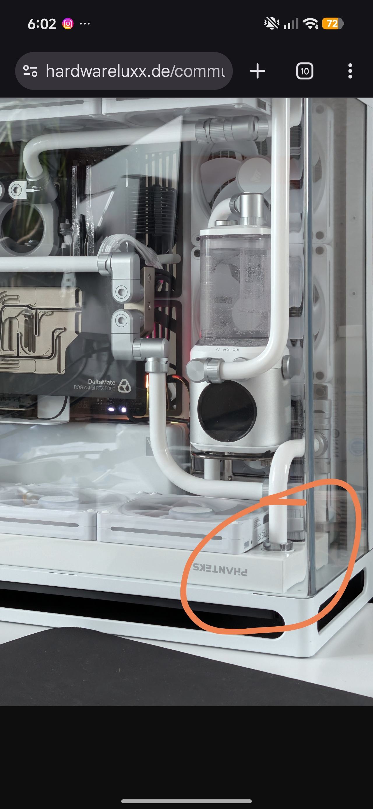

Sieht schick aus aber blöde Frage was soll das für ein fitting sein?
Hübsch hübsch. Wie sehen die temps aus ? ?
