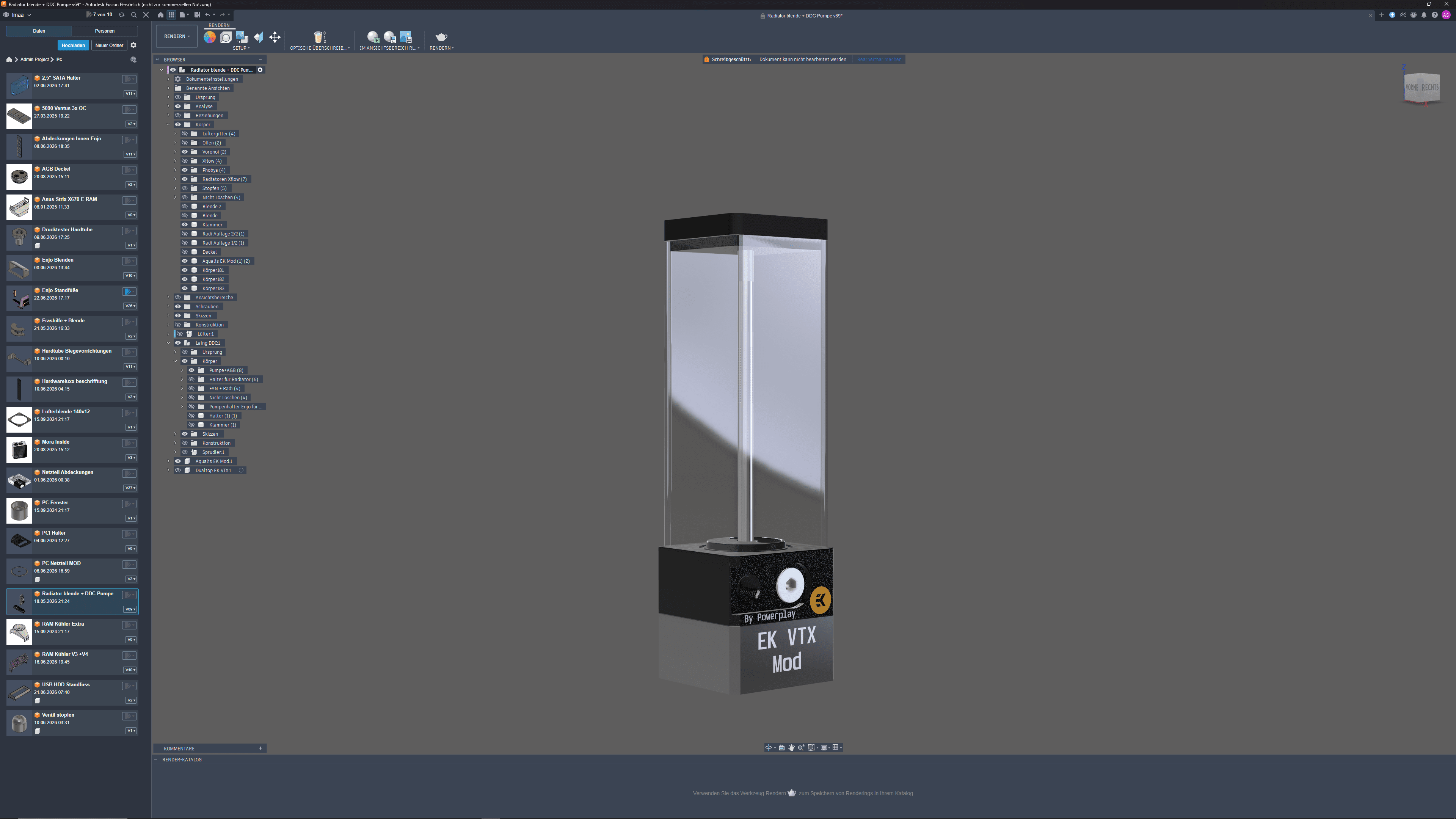

Befüllt hab ich ihn, musste aber erst paar Bauteile drucken.
1. Adapter für "Duschschlauch zu 16/10 Schlauch" für Reinigung Mora IV und
2. bescheuert aussehenden Trichter zum Befüllen, weil ich diese Plastikflasche vergessen hab zu bestellen
Wie sagt man so schön - Not macht erfinderisch :bigok:
Der Alphacool Kühler ist soweit gut, wenns auch nicht meine erste Wahl war. Gibt für meine Zotac aber nur den oder Bykski.
So der DDC Pumpentop sieht schon mal echt gut aus.
Wenn das Acrylglas 4kant rohr da ist, werde ich das noch anpassen und eine Rille für die dichtschnur erstellen
Rein von der saugseite sieht man schon das das top von der Strömung sein wird. Der Ausgang ist auch so optimal. Denke das wird verdammt gut funktionieren und sehr leise sein
Das Teil ist unbehandelt und würde normal noch geglättet und versiegelt werden

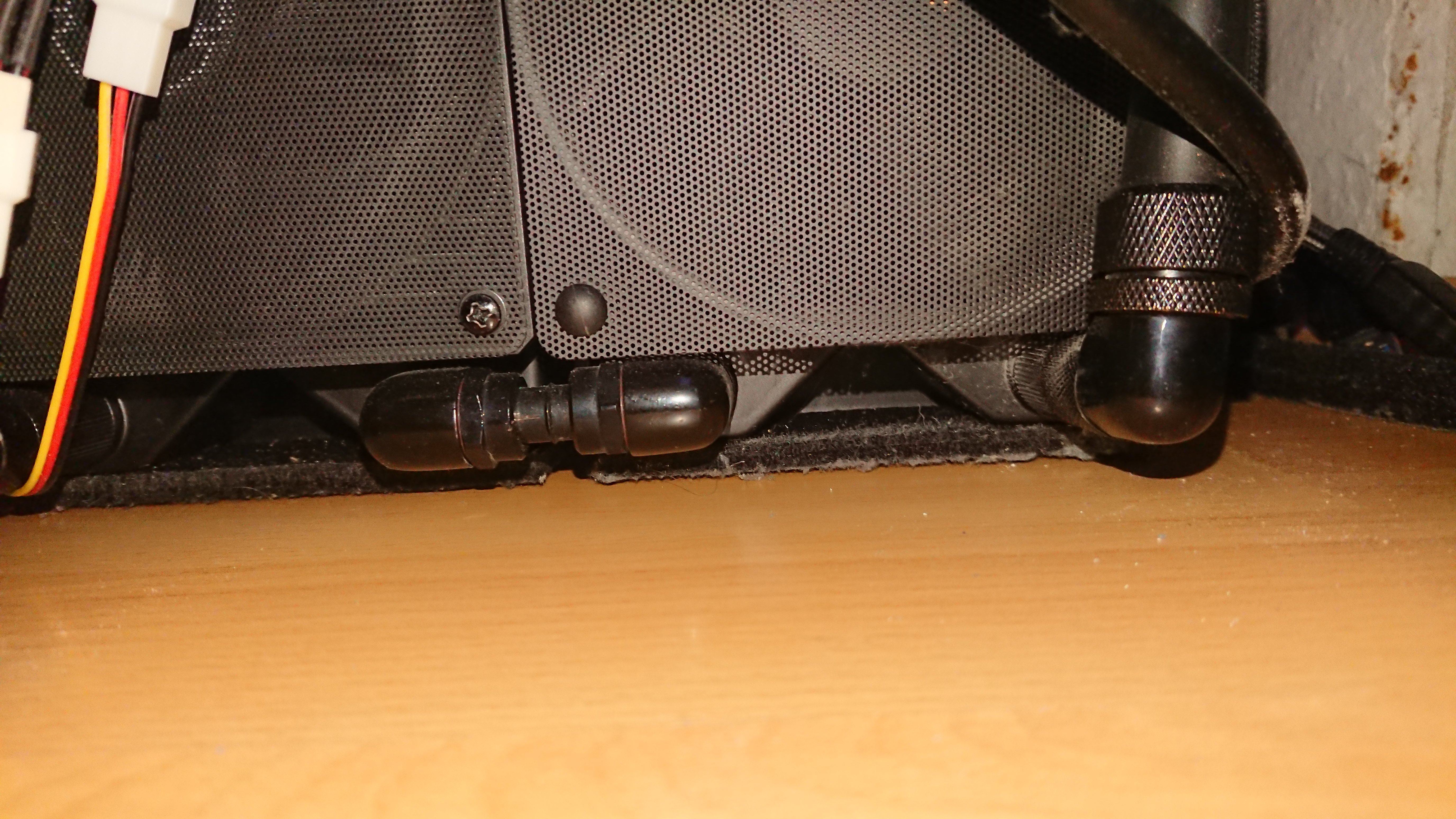

Kacke entkoppler abgerissen🙈
Für alle nicht hängend oder vertikal montieren die pumpen damit nur waagerecht
Hätte plötzlich nur noch 23l/h dachte erst der Durchfluss Messer ist hin.
Dann sah ich die pumpen von der Wand hängen mit knicken in den Schläuchen, er sich gewaschen hatte!
Am besten ein L-Profil nutzen
Ne verschrauben den bums jetzt star mit Schaumstoff dazwischen denke es wird nicht viel lauter und wenn doch überlege ich mir was

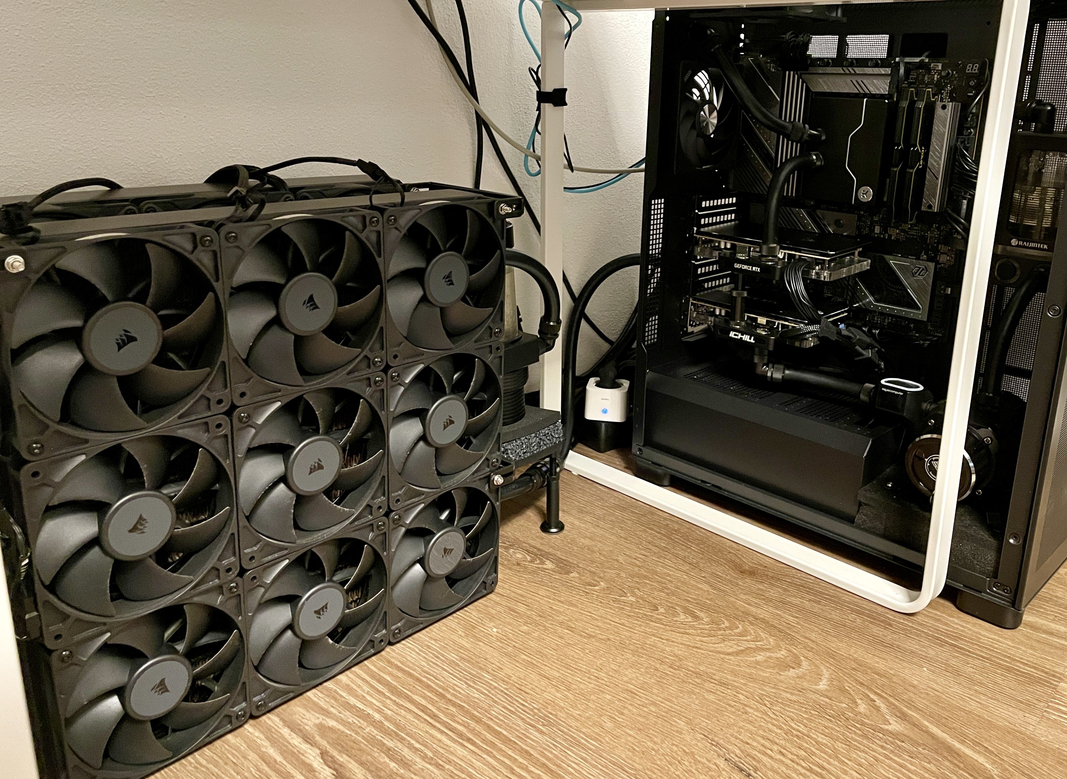

Heute durfte der Velocity 3 ausziehen und der MP2 einziehen :)
Erstmal mit Softtubes, da bald ein neues Case kommt. Hardtubes fertig machen für ~6 Wochen hatte ich keine Lust xD

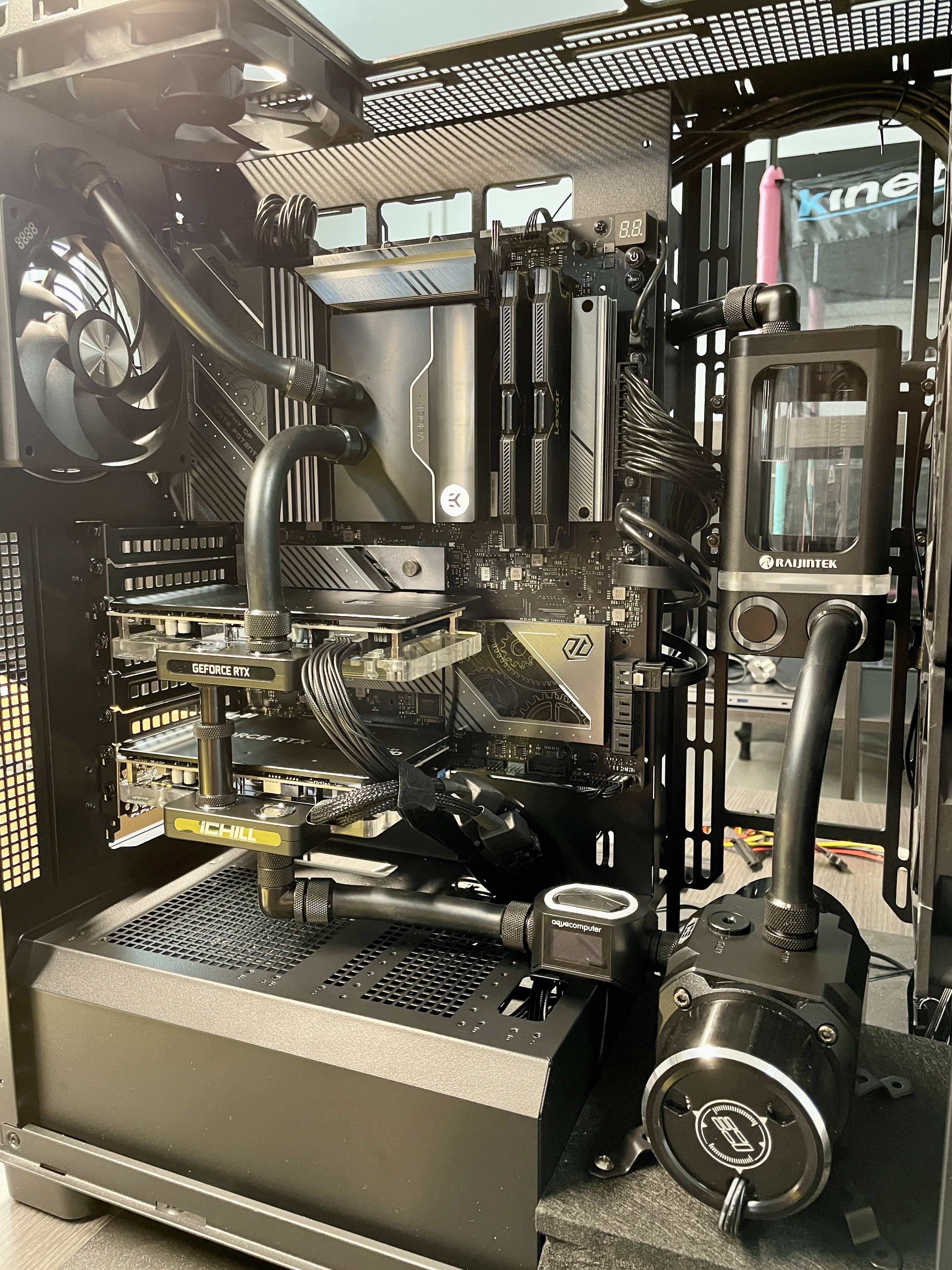

Mal fix nen alten EK Velocity ausgegraben, weil mir der Luftkühler schon wieder zu laut und heiß war... noch fix den RAM von seinen Wärmeisolierblechen befreit und ordentliche Pads und HS für Wakü drauf.
Das die Schläuche so optimal in die Ausbuchtungen vom NB eLoop passen ist mir auch erst aufgefallen als ich den da irgendwie hinbammeln wollte.
Ich sag nur purer Pragmatismus :fresse2:

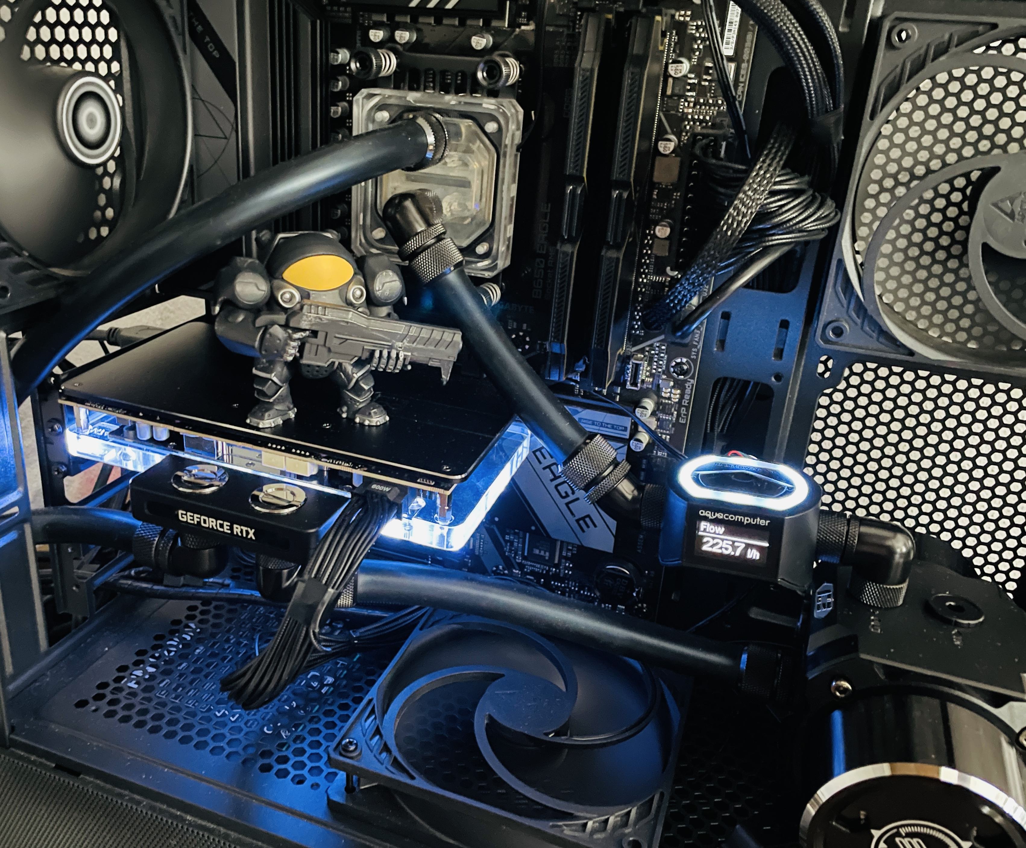

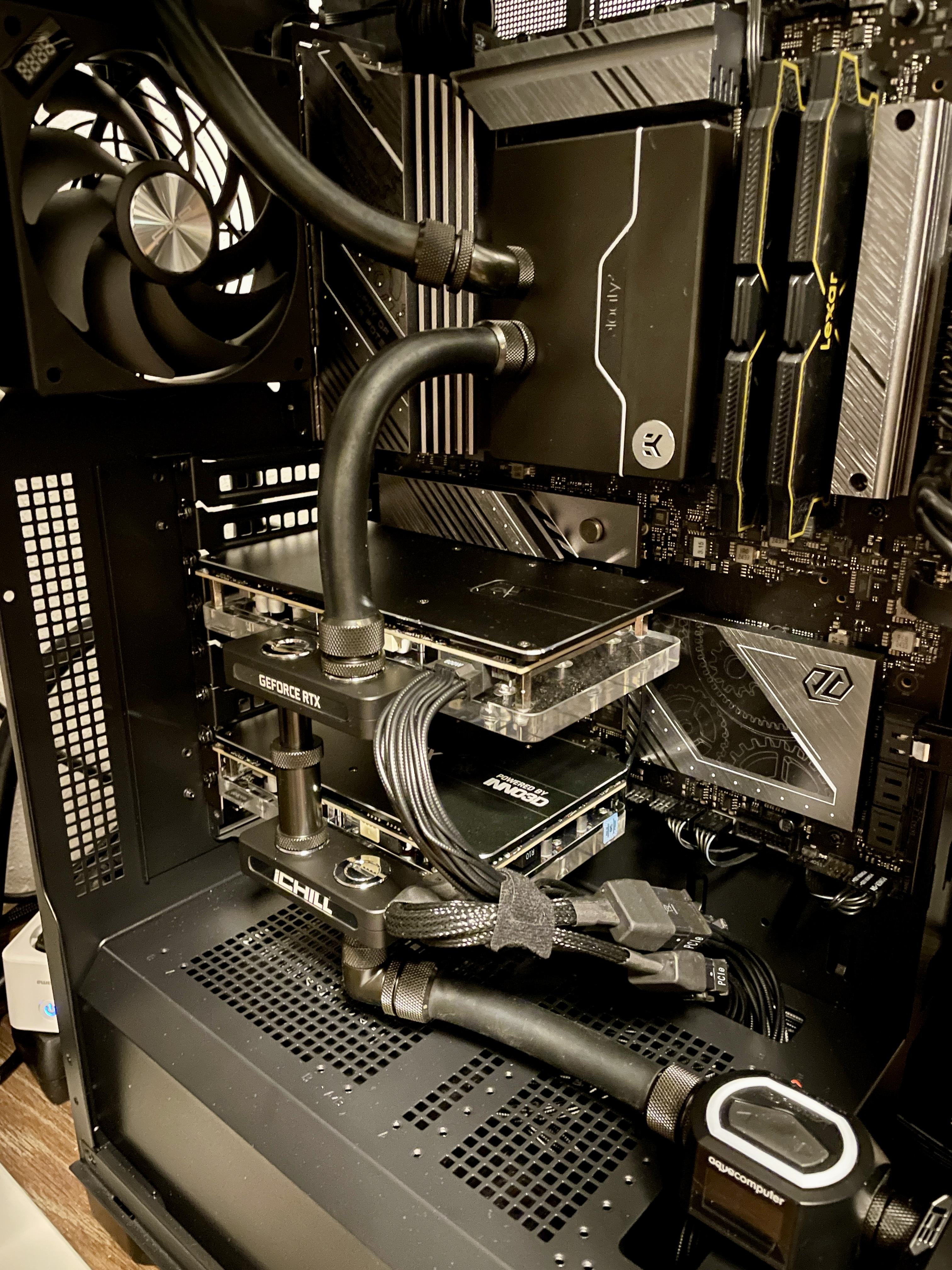

Hier nochmal meine Lightning auf Custom Wakü umgebaut:

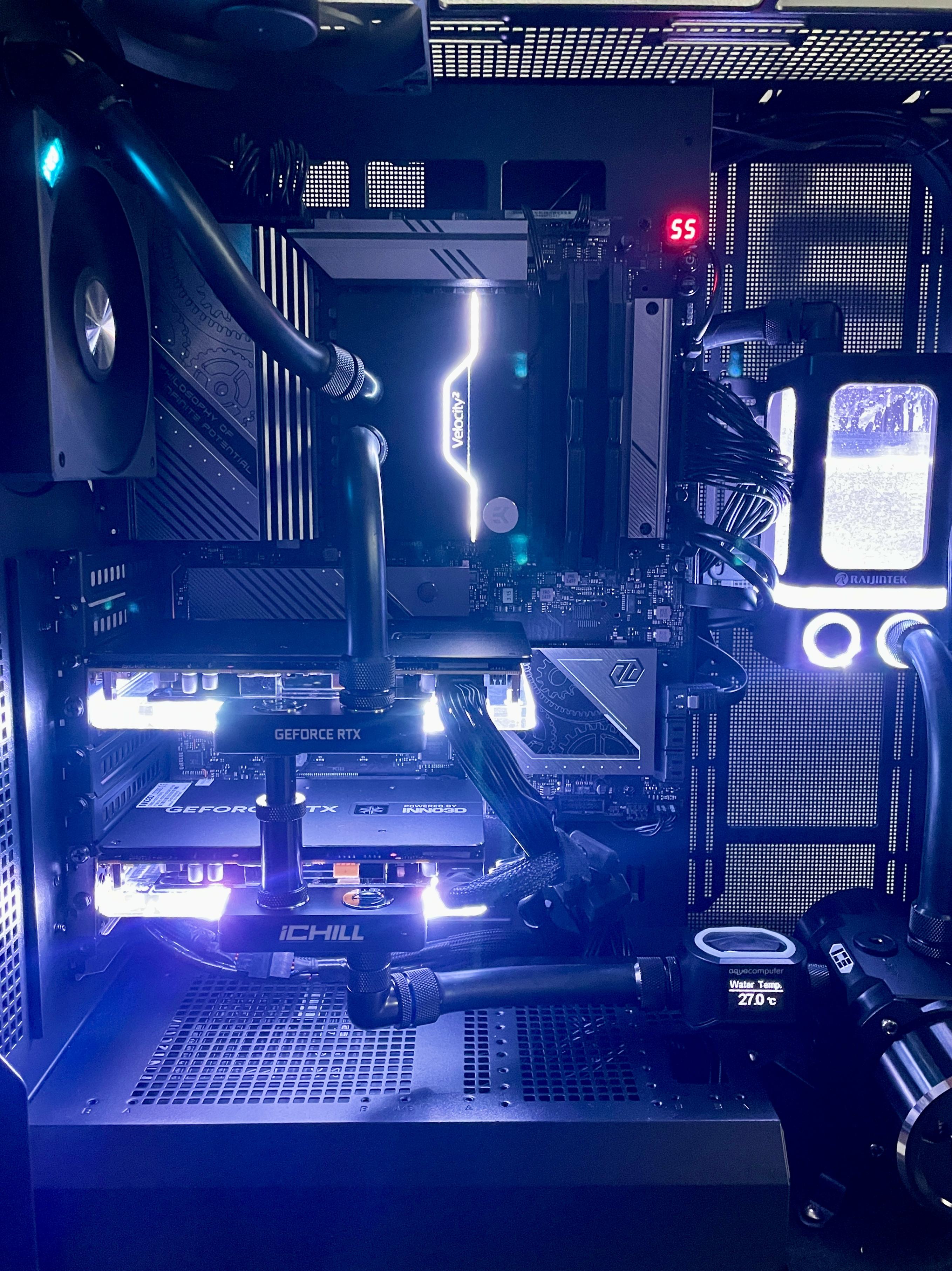

und im Betrieb:
Der Umbau war insgesamt echt gut machbar, einzig und allein die originale AIO zu öffnen und das Kühlmittel abzulassen hat sich etwas blöd angefühlt.
Die Temperaturen sind soweit gut, hab mich auf der GPU für ein Thermal Grizzly PTM entschieden.
Mal gespannt ob die gut mit dem Riser klar kommt. Das krasse Moped.
Cool habe gelesen das die da sonnst relativ empfindlich sein sollen, gut vermutlich alles mit PCIe5.
Welche Verbesserungen hast du damit erreicht in Grad zum Werkszustand :)?
Ich habe es nicht genau getestet, aber die GPU läuft ungefähr 10 Grad kühler, beim VRAM ist es weniger, um die 5 Grad.
Der AIO Radiator hing ja auch schon extern, das lief schon echt gut. Hätte man eigentlich nicht umbauen müssen :d
