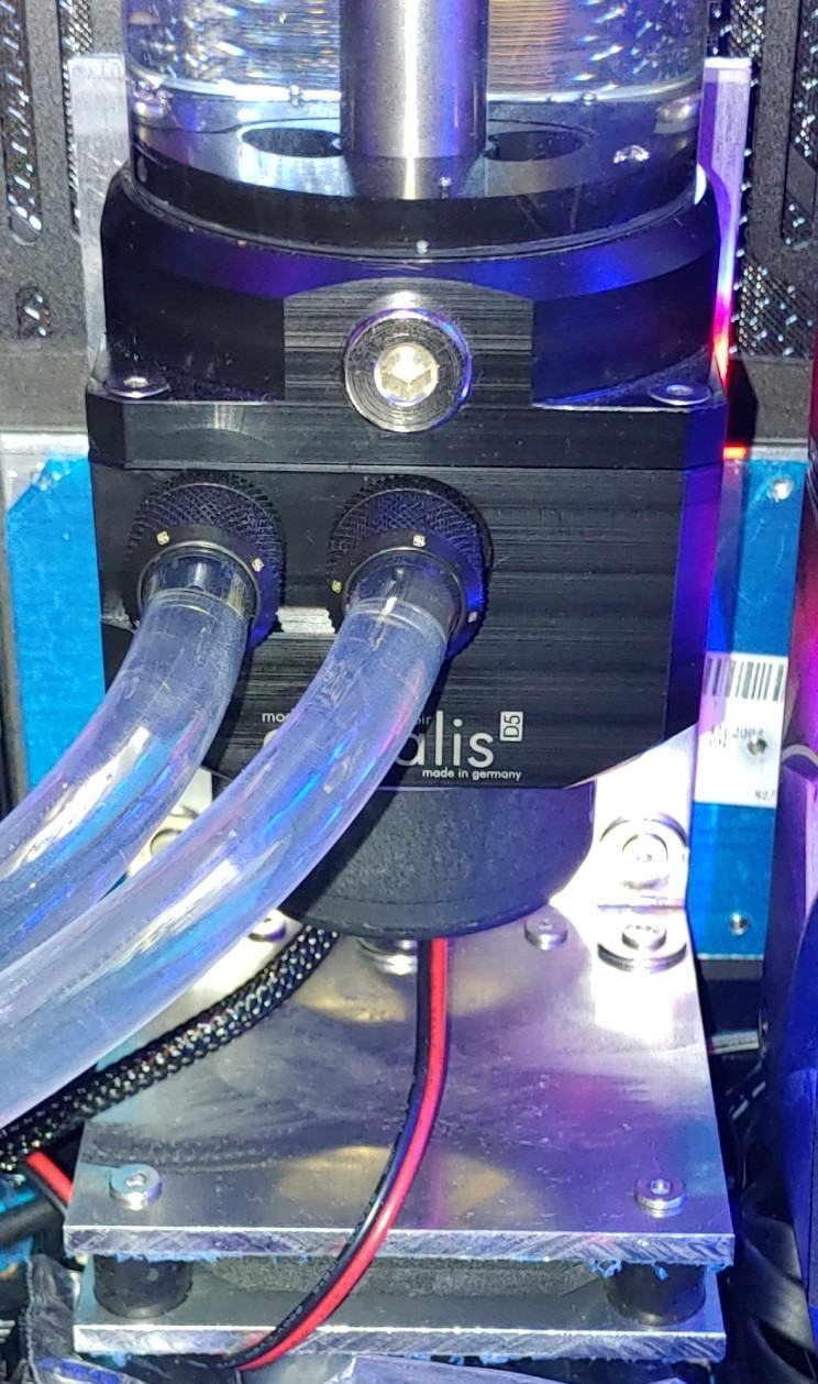

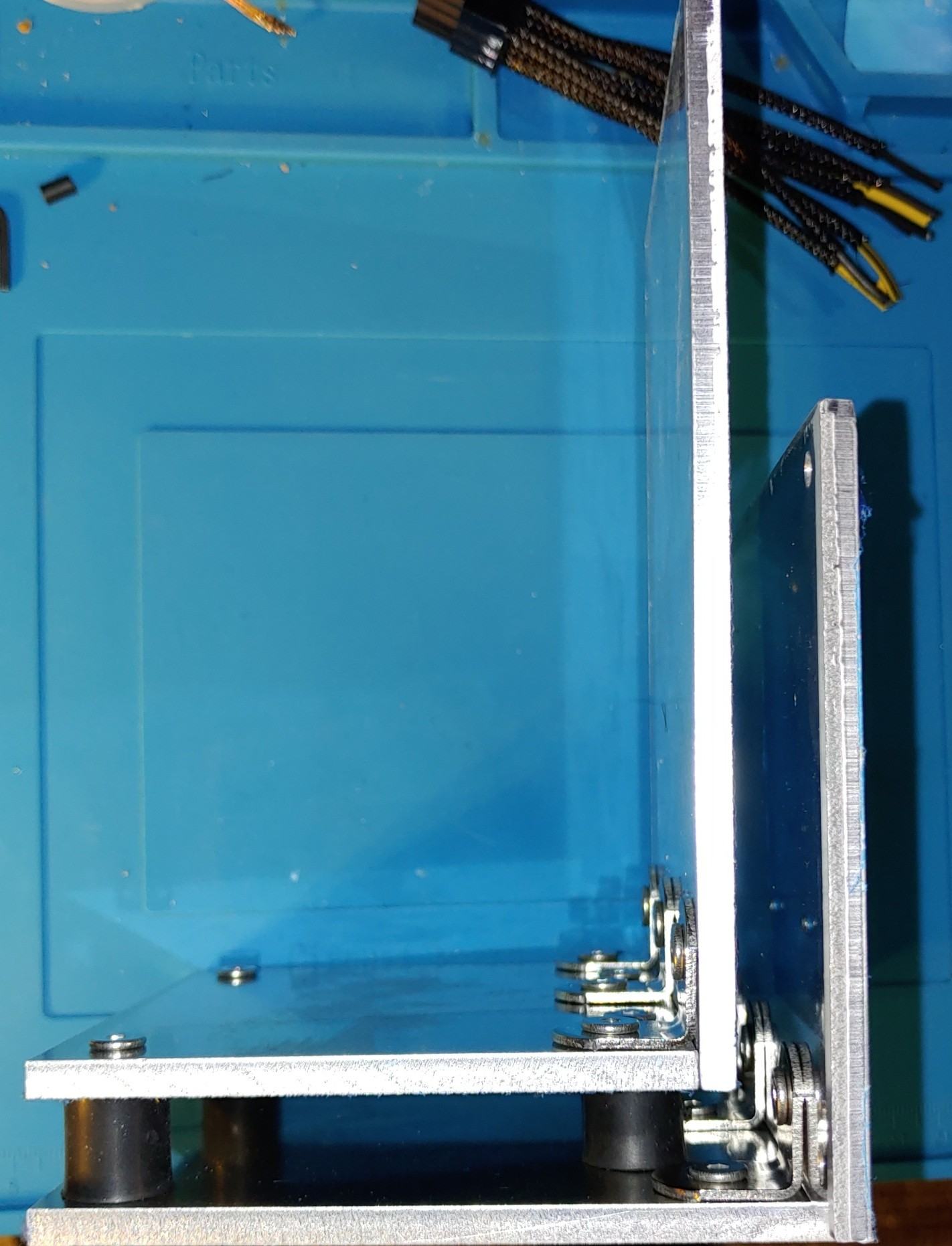

Ziemlich stabil geworden, muss dann noch ein Stück absägen, etwas feilen und schleifen...
Lackieren könnte man das auch noch.
Das kann man später auch umbauen wenn man es braucht.
Das ist 5mm Alu kein Stahl.
Pumpe ist gleich viel angenehmer geworden.

@Pyrocrack
Also, geht doch. Hast somit eine effektive Lösung gefunden. Sehe gerade dass man bei diesem Pumpentop auch die Verschraubung der Pumpe hätte nutzen können, um einen neuen Support zu basteln.
Die vier Schrauben, welche den Haltering der Pumpe zum Top fixieren, könnte man durch Gewindestangen oder lange Schrauben ersetzen. Somit bräuchte es keine zwei Winkel.
Ja aber geht ja auch ums Gewicht, das passt schon so. Aus Stahl wäre mir das zu schwer geworden.
Gewindestangen wären gut für die Pumpenbefestigung, habe erst mal so einen Abstandhalter verloren^^ Muss ich noch suchen. (Das ist ein Gefummel...)
Theoretisch könnte ich die auch ganz weg lassen.
An die anderen Schrauben von dem Ding würde ich nie was rann machen, da ist nicht so stabil. Wiegt ja leer schon so 1,5kg.
Von unten könnte das gehen, das ist aber aufwändig.

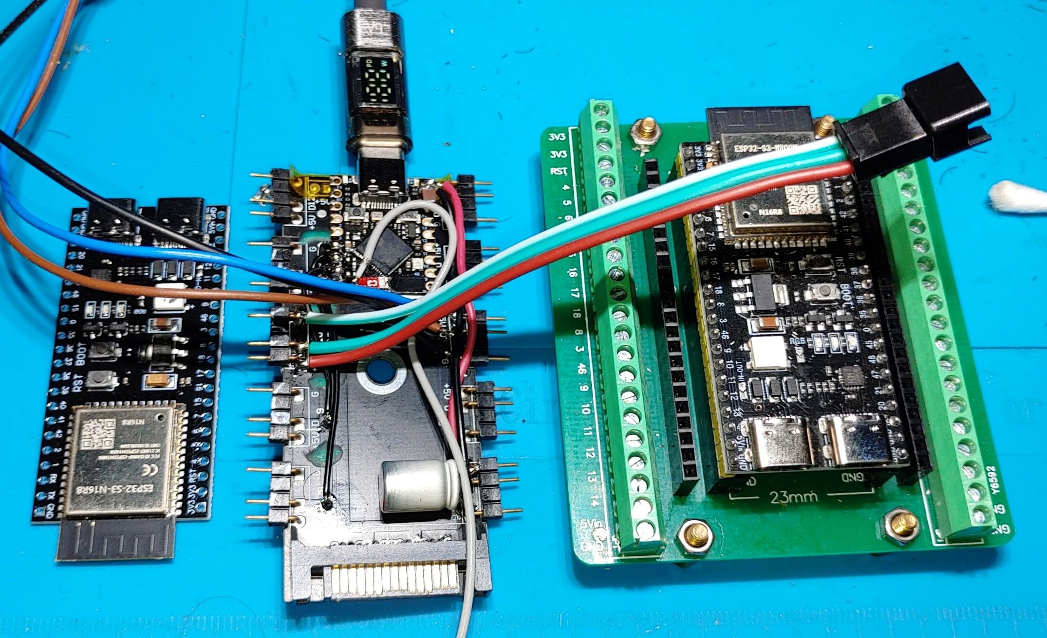

Ist ein EK-Peltier Kühler etwas modifiziert, anderes Peltierelement und als Netzteil hängt ein regelbares MeanWell Netzteil dran. Wird mit einem Aquaero 6 XT über einen Lüfterausgang gesteuert (0-5 Volt) . ✌🏻
Kann man die PWM Lüfter Ausgänge auch gut für die Ansteuerung der MeanWell LED Driver nutzen ? Sollte doch auch gut gehen ?

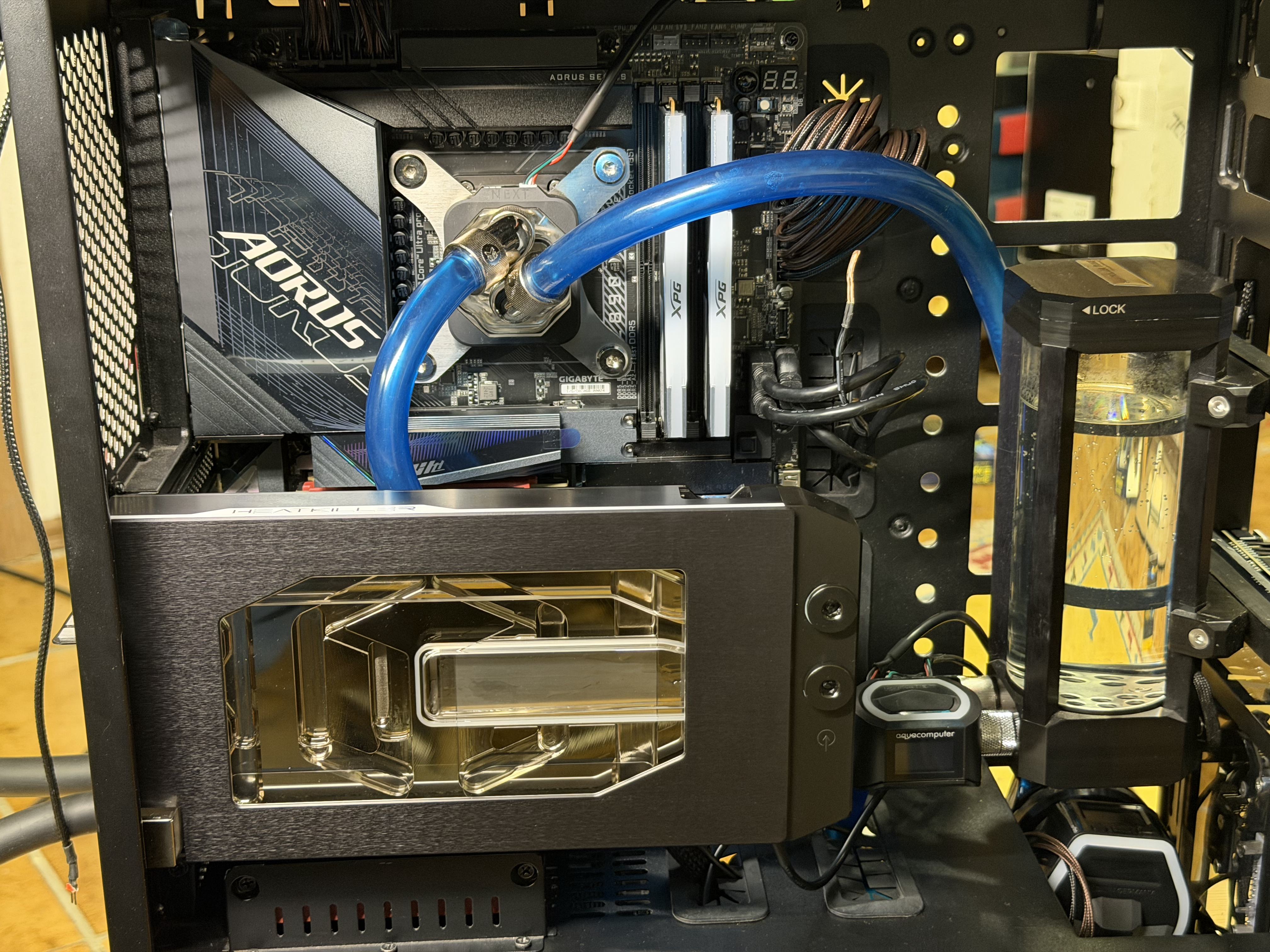

Hey an alle,
Ich hab meinen Umbau abgeschlossen.
Hardware:
Lian Li O11 Mini V2 Flow
9800X3D CPU
32 GB DDR5 RAM
5070ti mit CoreBlock von AC
MSI MAG B850 TOMAHAWK MAX WIFI II Mainboard
1000 FSP Hydro Ti Pro Netzteil
Aquastream XT Pumpe
Aquaero 6LT Steuerung
EKWB Reservoir
Heatkiller 4 Pro
Mora 3 420 mit 4x NF20
Temperatur Sensor an Gehäuse Ein- und Ausgang
Mit der Aquastream xt hat man immer gefrickel :-)
So ein Klotz, hab sie trotzdem verbaut, funktioniert ja :-) seit 2017 schon.
Wenn sie mal kaputt geht wird es eine Pumpe mit AGB direkt oben drüber.
Momentan ist man hier noch eingeschränkt. Hauptsache es läuft :-)
Bin nun umgestiegen, zwecks eventuellen Austauschs oder Reperaturen, auf QD3 bei GPU und CPU.
Der alte Shoggy hatte sich nach 9 Jahren beim anfassen in Brösel zerteilt, aus diesem Grunde hab ich was farbenfrohes in neu gekauft und zugeschnitten :d
Das kurze Stück Schlauch hinten hatte ich nur zum entlüften des internen Loops benutzt.
Eigentlich wäre es auf der Rückseite noch weniger Kabelsalat wenn ich noch mehr NVMEs hätte, aber ich nutze meine 2 SSDs weiter und die brauchen Kabel :-)
Den MO-RA hab ich heute auch sauber gemacht im Garten, das Wetter Passte dazu, bei der Gelegenheit hab ich noch den X Splitter verbaut. So kommt nur noch ein Kabel aus dem Mora :-)
Sagt mal was ihr davon haltet und wie ihr es findet :-)
Schönen Restabend und Grüße

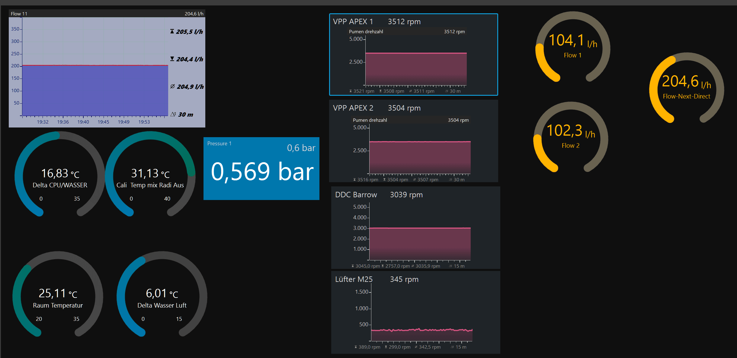

Bei 500Watt aber geht das Wasser bei 40LH +10 C raus und bei 60LH sind es +7C
Ist das krass der Unterschied? Wußte ich auch nicht.

Gab doch mal die Faustformel, mindestens 70 l/h und ab 100 l/h gehen die Temperaturen nur noch in einer flachen Kurve zurück.
Lag, soweit ich mich erinnere an dem Fakt, das zwischen 70 bis 100 l/h die Durchströmung zur Wärmeabgabe ideal ist bei den Standardradiatoren. Außnahmen waren dann Lüfter in Turbinengeschwindigkeit oder extrem dicke Radiatoren.

120l/h da reichen meine 60. Temperatur ging dann von 32 Grad auf 35 Grad
Bei einem Düsenkühler würde es sicher auch bei 30LH noch gehen keine frage.
Ja bei 200-300watt. 😘 😘😘 reicht auch ein guter 420er
Das ist unterster Grenzbereich.

Der ARGB Controller ist geschrumpft :-)
Nur das Teil in der Mitte, ist der selbe Chip wie die beiden Anderen. (ESP32 S3) Hat nur die hälfe an Speicher aber das reicht locker dafür.
