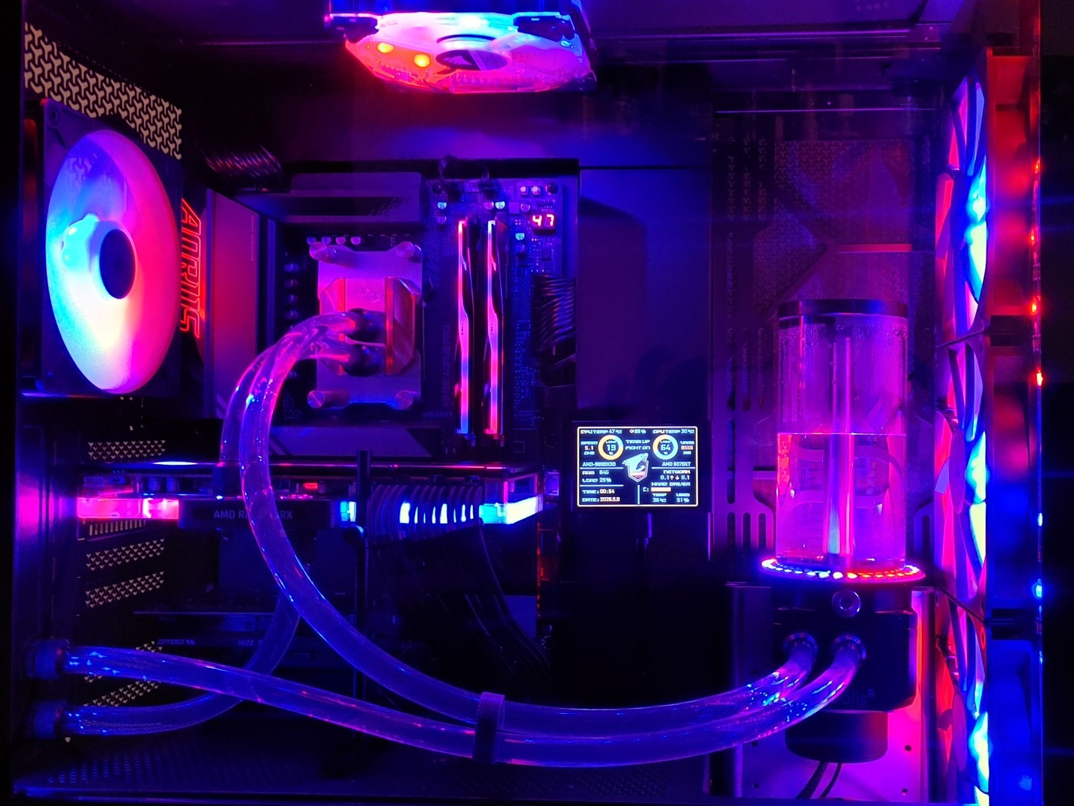

So es leuchtet. Das wird noch etwas anders, muss mir nur mit der Halterung für den AGB noch was einfallen lassen oder ich nehme halt die von Aquacomputer.
Die Stütze könnte ich auch nochn halben Meter absägen...^^
warum hast nicht den schönen led-strip genommen wo man nicht die einzelnen leds sieht? auf ali kostet der nur 2 taler mehr wie der nicht isolierte 🤓 und kabelbinder würd ich nach transparenten schauen.
Joa ich schraube da eh noch bisschen daran herum, da soll auch noch ein mps flow rein usw.
Ist dicht und läuft erst mal^^

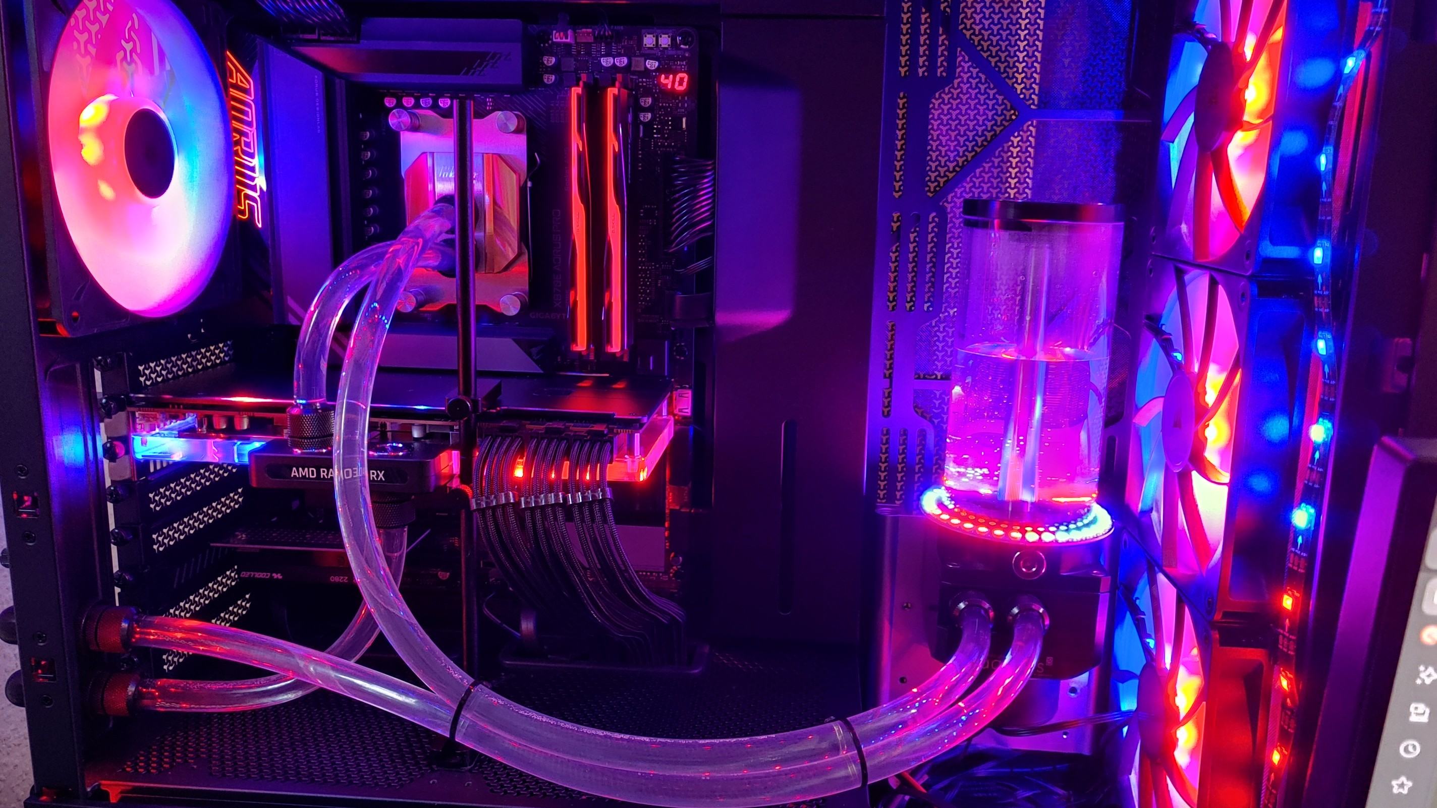

Halterung für die Pumpe muss ich mir echt was einfallen lassen, das muss besser entkoppelt werden. Da ist die von AquaC auch nicht berühmt.
Da kann man auch noch 100 Lüfter einbauen^^ Da soll an der Seite aber wieder das andere Blech rein...
Slotblendendings und oben habe ich mit Staubfilter dicht gemacht.
Unten ist noch ein P12 für die Chipsätze drinnen, den sieht man nicht.
Da sollen eigentlich auch noch andere Kabel rein, mal sehen...
In dem ganzen Teil sind nur zwei Bögen verbaut, sonnst keine Winkel oder ähnlich. Die schlimmsten Bremsen sind die Kühler.
CPU ist noch MX4 drauf, da werde ich auch noch ein PTM draufmachen.

Vermutlich wäre es einfacher die Pumpe gut zu dämpfen, indem du sie auf ein Polster stellen würdest anstatt das ganze Gewicht am Blech hängen zu haben. Einfach mit schwarzem Schaumstoff unterfüttern, bis keine Last mehr auf den Fixierungspunkten ist.
Ja ich muss die von unten polstern wo das ganze Gewicht darauf ist, das ist schwierig.
Halterung baue ich vielleicht aus dem Strangalu Zeugs, ich weiß noch nicht...
...wo wäre denn da noch die Herausforderung beim PC-Schrauben. ;)
Wäre schön wenn es das überhaupt bald noch gäbe.
Wenn du einen Winkel machst mit einen einem Loch im waagerechten Teil größer wie die D5 und den waagerechten Bereich aufpolstern mit Moosgummi um das Loch, zum entkoppeln.
Entkoppeln bedeutet das ich das nicht wirklich festschrauben darf.
Ich kann es mit Gummipuffern versuchen. Auf einer Platte, darunter Moosgummi.
Die Frequenz ist nicht so tief das ich Blei brauche.
sowas vielleicht??? :banana::bigok:
...hat zumindest geholfen.
