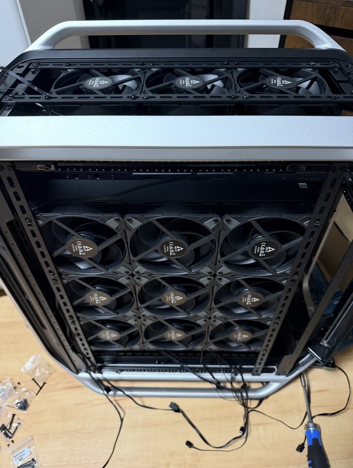

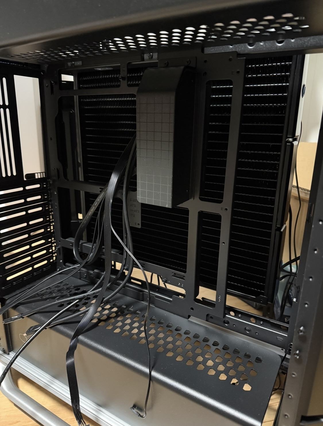

Projekt „Bandscheibenvorfall“ ist gestartet. Ich sollte noch Schwerlastrollen kaufen :fresse:

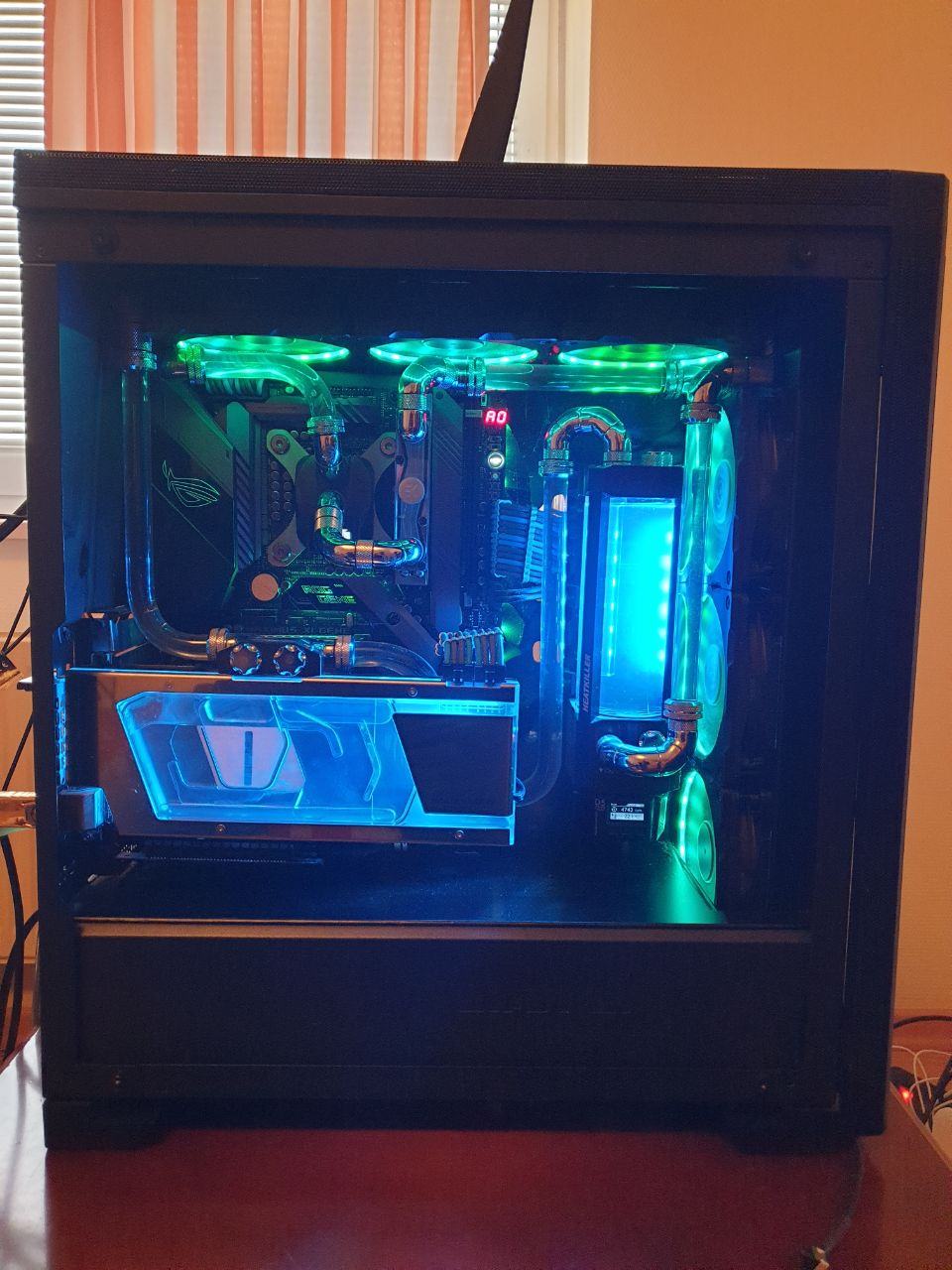

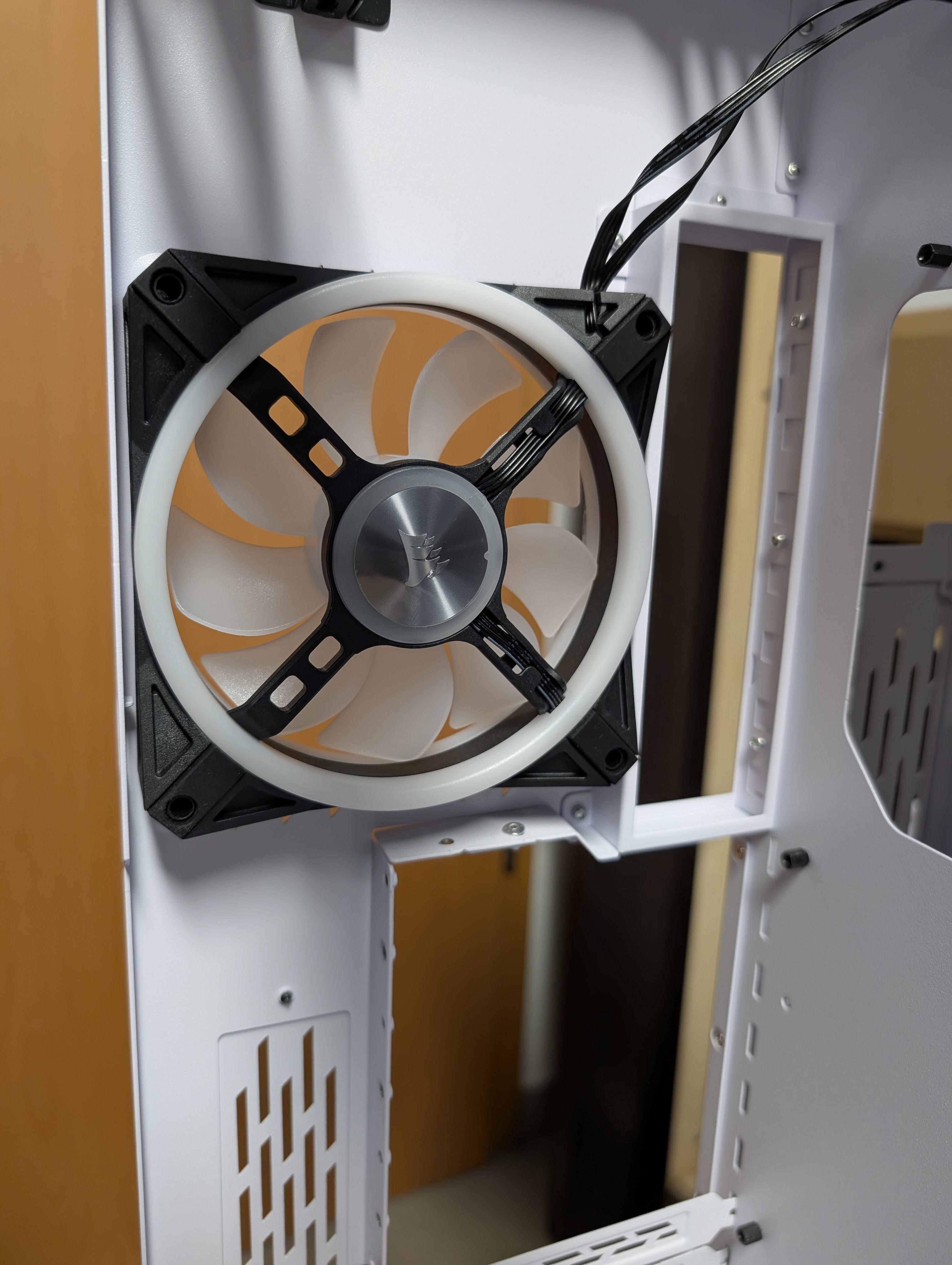

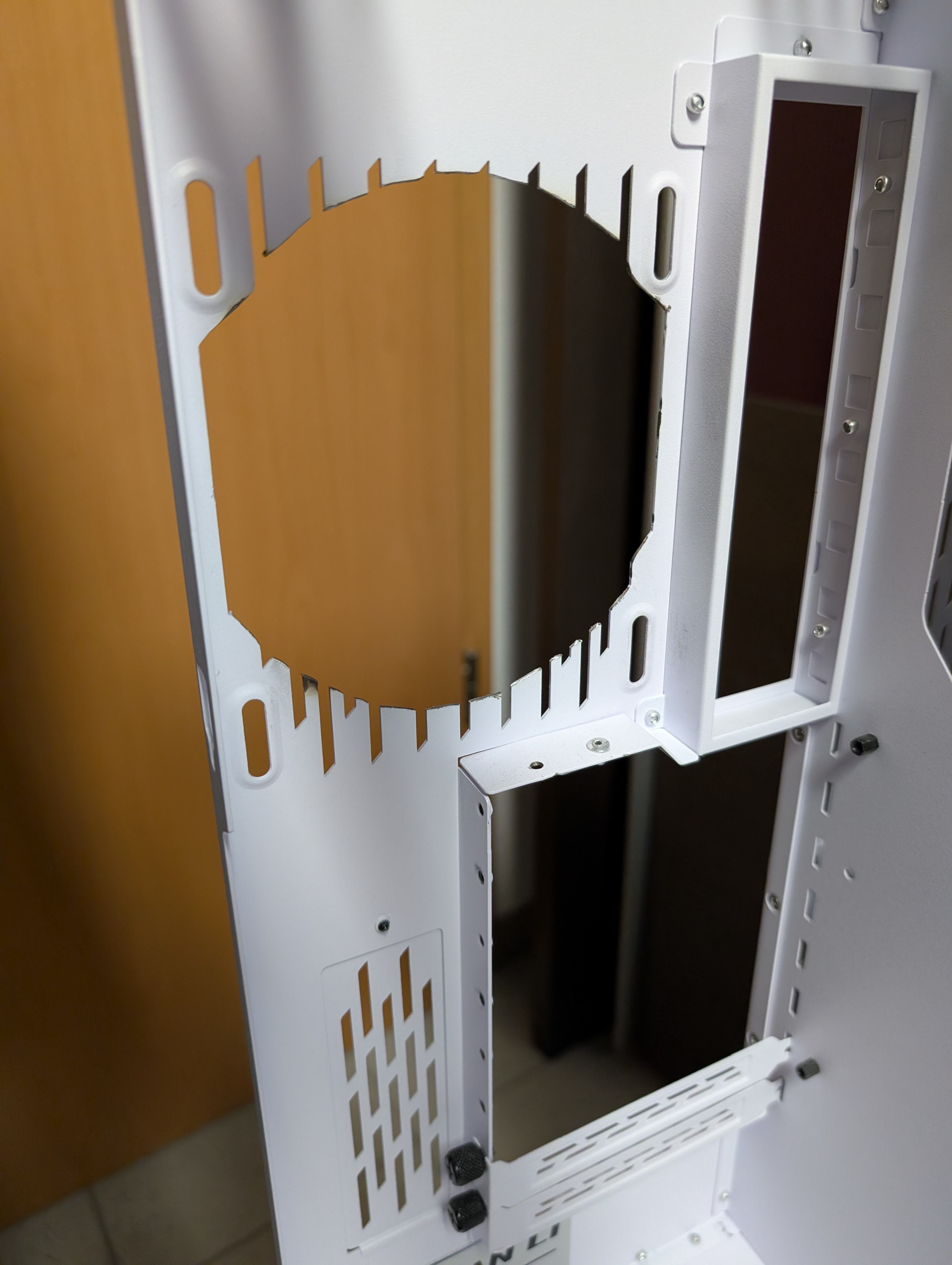

Mein System wird gerade radikal komplett umgebaut. Das erste Bild ist der alte Zustand.
Nachdem das O11 Dynamic XL leider eine absolute Fehlkonstruktion bezüglich der Belüftung ist und die Lüfter bei nahezu jeder Drehzahl 3x so laut sind als frei in der Hand, habe ich mal kurzerhand den Dremel ausgepackt.
DEUTLICH besser, nahezu kein Unterschied mehr zum freien Lüfter.
Der QL 120 ist im Prinzip eine ähnliche Fehlkonstruktion, gerade auf Radiatoren kaum zu gebrauchen.
Wenn du da jetzt noch vernünftige Lüfter draufschnallst, wird es nochmal deutlich besser :)

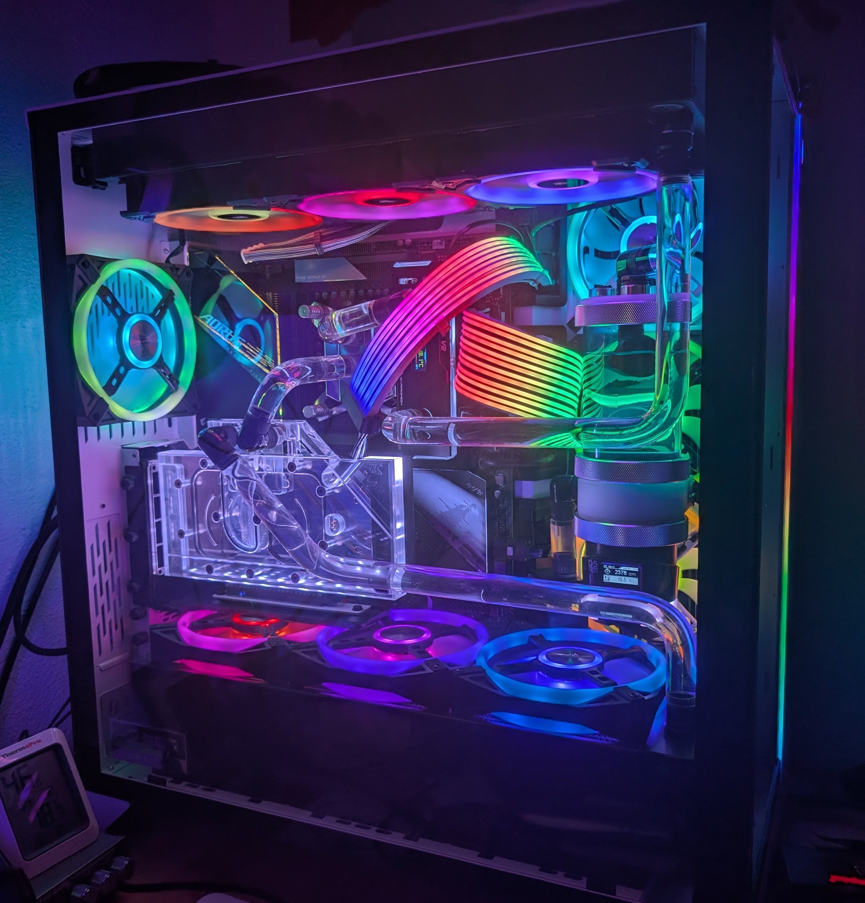

Die sind nur zu Show, unter dem Boden-Radi und in der Seitenkammer sind jeweils noch P12 Pro im Push, also bis auf Top Radi alles Push/Pull. Und Top bleiben die LL120, die sind "dicht" und brauchbar. :wink:
Das aber schon "Mittelstrahl" Deluxe Nierenstein Edition.
:LOL::ROFLMAO:
Wirkt wahrscheinlich so extrem durch das Licht oder ?
Dachte ich wäre der einzige der DP Ultra "Urin" im Rechner hat :ROFLMAO:
Ja die Urin Witze kommen immer wenn ich meinen Rechner poste. Alle schon gelesen (ist ja schon ein paar Jahre alt der Rechner)
Aber zum Schwarz/Gold look des Systems einfach am passendsten für mich..
Dein System gefällt mich auch (y)

Ne, dass ist schon rightig so, hatte damals noch einen "spritzer" Rot mit rein.
Sah mit purem Gelb leider wirklich so aus als hätte jemand den AGB mit dem Porzellanthron verwechselt :ROFLMAO:
Anhang anzeigen 1186403Anhang anzeigen 1186404

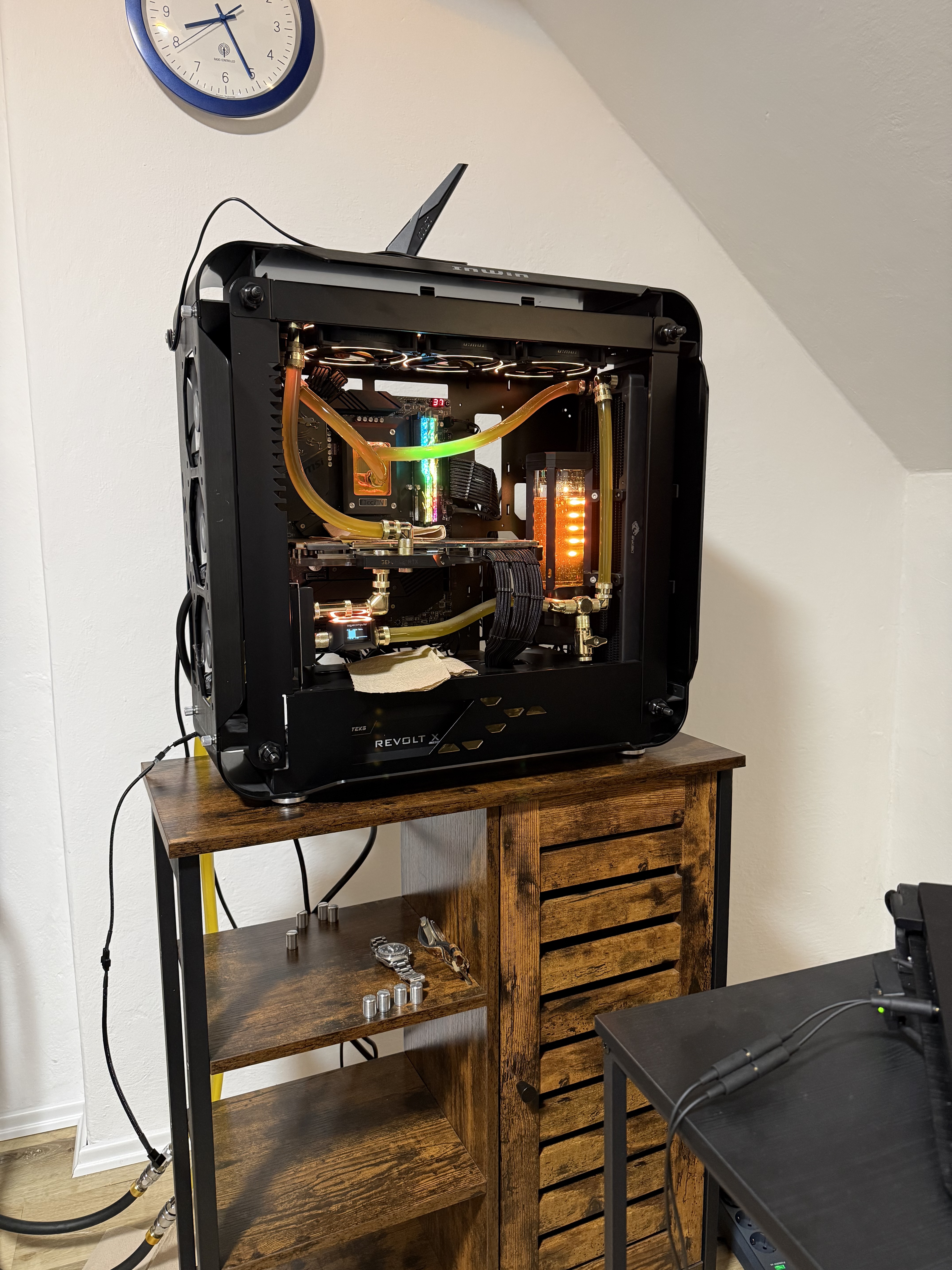

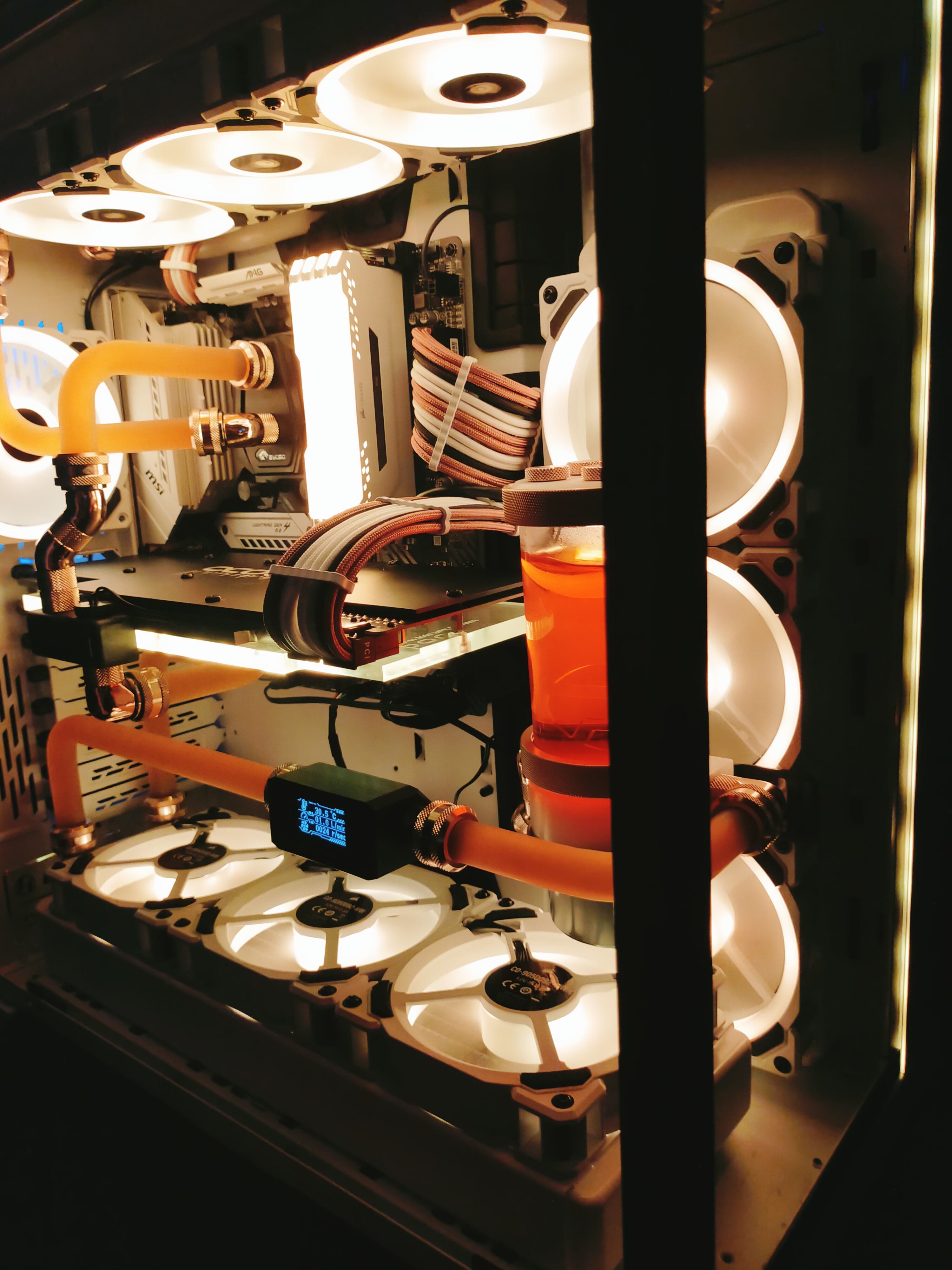

Mal was anderes dazu: Was sind das für Fittings?
Bewusst noch nie so gesehen
Ganz billige drehbare G1/4" Doppelnippel.
Ist seinerzeit entstanden, als ich es nicht eingesehen hab, 8€ pro Fitting zu bezahlen :fresse:
Die Tubes sind 18/12er von hbholzmaus.
Hab mir dann ein Werkzeug konstruiert, mit dem ich sauber die G1/4" Gewinde in die Tubes schneiden kann.

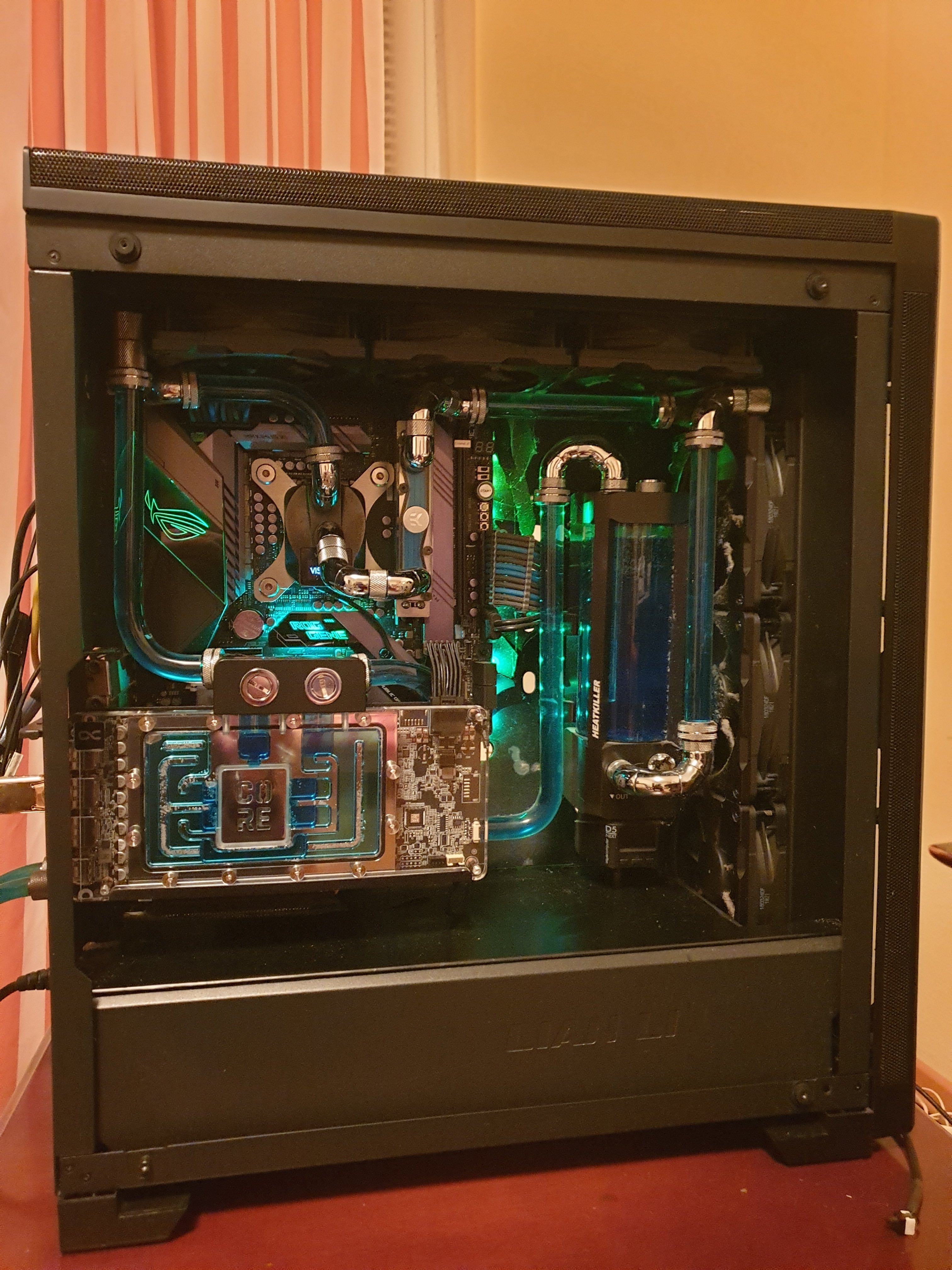

Macht sich schon ganz gut das Cosmos Alpha. Da ich Riser Kabel nicht mag, hab ich es mal „klassisch“ versucht und selbst das passt inklusive Radiator mit Lüftern. Es ist sogar noch Platz zwischen Mainboardschlitten und Radiator.

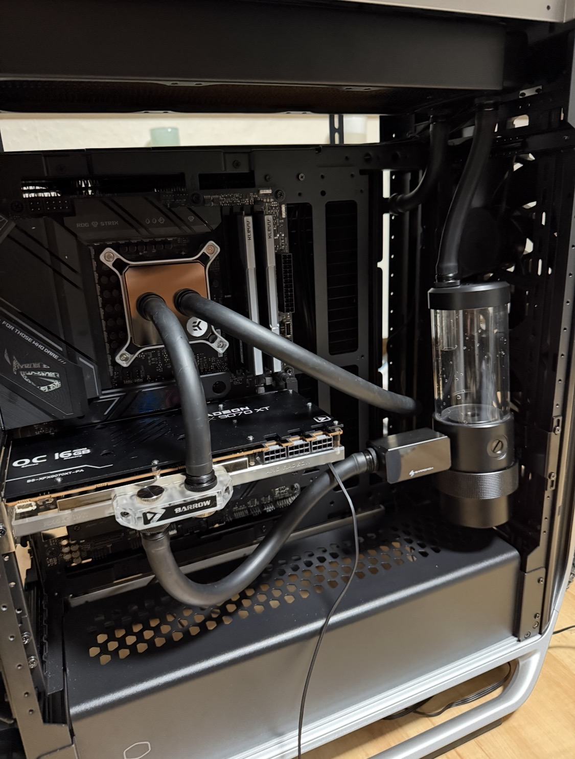

Vorschlag:
Statt dieser wilden Kurve unter der GPU, den DFM auf dem boden platzieren und dort irgendwie befestigen und dann mit 2x 45° zum AGB.
Das reduziert zum einen den starken Hebel auf den AGB, zum anderen hast du einen ebenen Bereich durch den die 24 Strom-Leitungen deiner GPU führen kannst.
Wenn du dann den Schlauch GPU->DFM etwas länger machst als nötig hast du auch direkt eine Stütze für die GPU
Sehr gute Idee, an die 45 Grad Winkel hatte ich noch gar nicht gedacht. Für mich musste bisher immer Biegung in die Schläuche, dafür verbaue ich sie doch schließlich :d

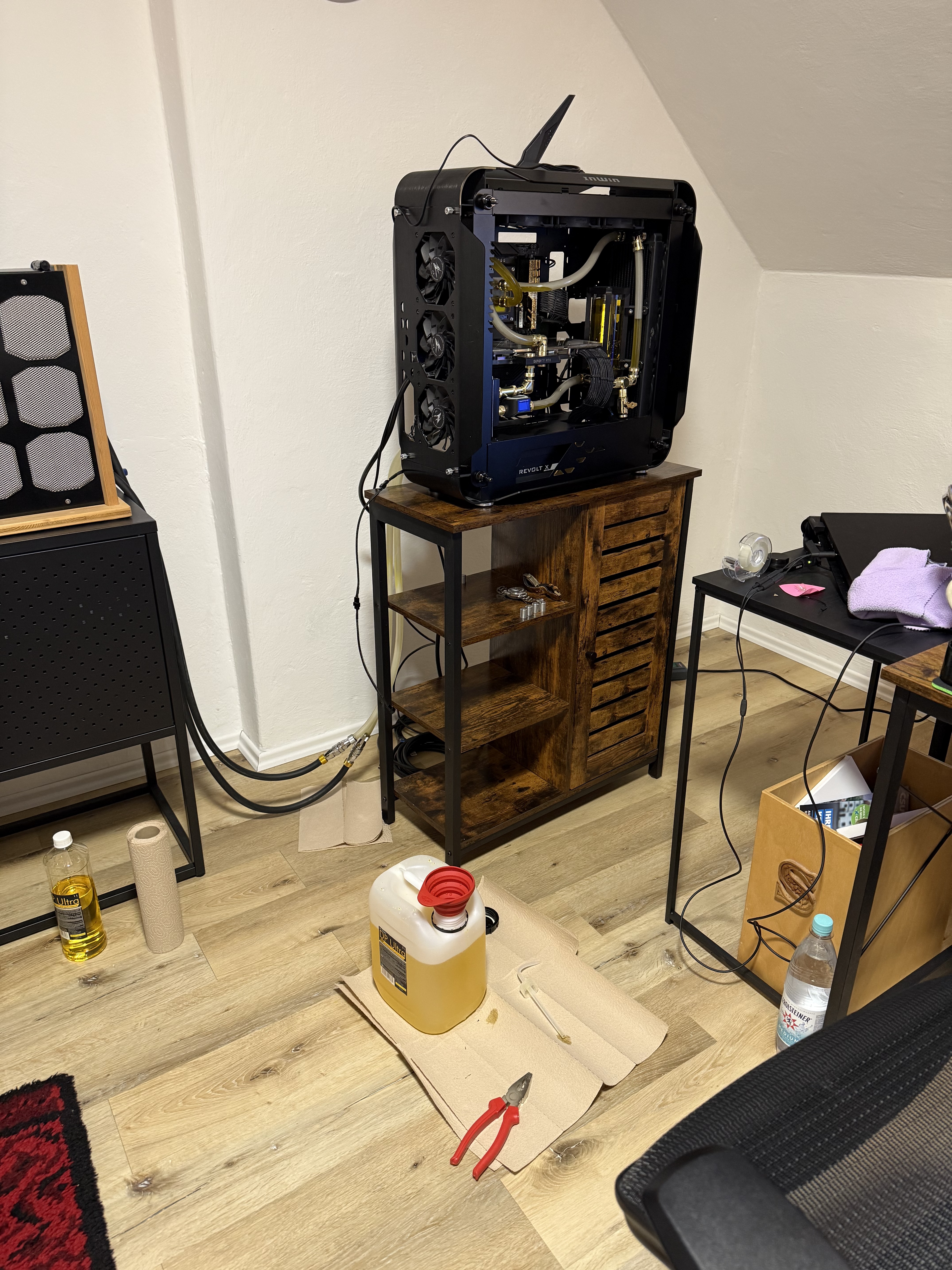

Das ist mein 6 Jahre ater gebauter Wakü PC mit 16mm Borosilikatglas.
Nun so eine Zotac GAMING GeForce RTX 5070 Ti SOLID Core OC Graka rein mit Aphacool Küher Alphacool Core Geforce RTX 5080/5070 Ti Solid Core mit Backplate.
Aber nur die Graka austauschen wird hier nicht langen, Lüfter sind verstaupt,vieleicht auch die zwei Radiatoren.die Neu gestalltete Grundplatte muss ich nei berschichtzen-die Lackfarbe von Damals blättert ab,CPU Kühler muss sauber gemacht werden und neue Flüssigmetal drunter und was nicht gut aussieht sind die Lüfter RGB aufsätze die die gewünschte Farbe garnicht m,ehr treffen-da die Dioden durch sind.Blau is grün geworden.
Hab auch noch einen Externen selbgebauten MORO sozusagen aus 3x 420erx45mm + extra Pumpe. Der so dann auch wieder ans System mit angeschlossen werden.
Hab den PC extra so gebaut,das man ihn auch ohne Externe Kühlung betreiben kann. Im PC ist ein 360erx30mm und ein 360erx40mm drine.
Ram Wasaserkühlung könnte ich mir eigentlich sparen,aber sieht halt Cool aus.

Ist die Graka schief also am durchhängen oder täuscht das?
Ja, du hast es gesehen....hängt etwas am Ende. Es gibt noch reichlich Unstimmigkeiten, die ich gerne dann beseitige. Hinter der Graka ist auch der Durchflusssensor und die Abgänge nach draussen. Unten drin ist das Netzteil und das Aquerosteuerteil. Ich muss mich da jetzt wieder rein finden.wie und was ich da gebaut habe,den der lief seit dem ersten Tag nun 6-7 Jahre ohne Prob. und hab in der zeit kein Grund gehabt mich mit Wakü auseinander zusetzten, ich bin dann auch zum Dampfen/Selbstwickler geworden, was mich die ganzen Jahre in Anspruch nahm. Das ist nun abgehackt,ich hab meine Dampf Setup nach 4 Jahren gefunden. Der Witz ist ja, die 2080ti funktioniert wieder........aber nun ist die 5070ti+Wasserkühler schon bestellt und nun mach ich gross reine und alles was mich stört. Wer ne 2080ti mit Wasserkühler haben möchte kann sich bei mir melden.
Ist meine erste richtige Wakü gewesen, mit Planung vorher und ausmessen des Gehäuses, ob Radis rein gehen, obn man noch die Mainboardstecker oben rein bekommt, ob das gegen den Ram stösst ectr. .
Hatte/hab hier viel gelernt von Euch. Das schlimmste war die Erfahrung mit PVC Schläuche z.b klar ,das die bei Erwärmung so einen weißen Schleim abgeben, musste ich traurig sehen, wie meine ganzen Kühler davon zugesetzt wurden.
Daher bin ich auch auf Glas umgestiegen und hab seit dem ruhe. OK der externe 420erx3 Radi (Mora Eigenbau) ist mit PVC Schläuchen verbunden, hab aber je ein Filter drin im Zu/Rücklauf und dazwischen zwei absperrhäne .So das ich kein Wasserverlust habe (also nur von dem 15cm langen PVC Verbindungsstück) wenn ich den externen Radi wieder dazwischen setze.

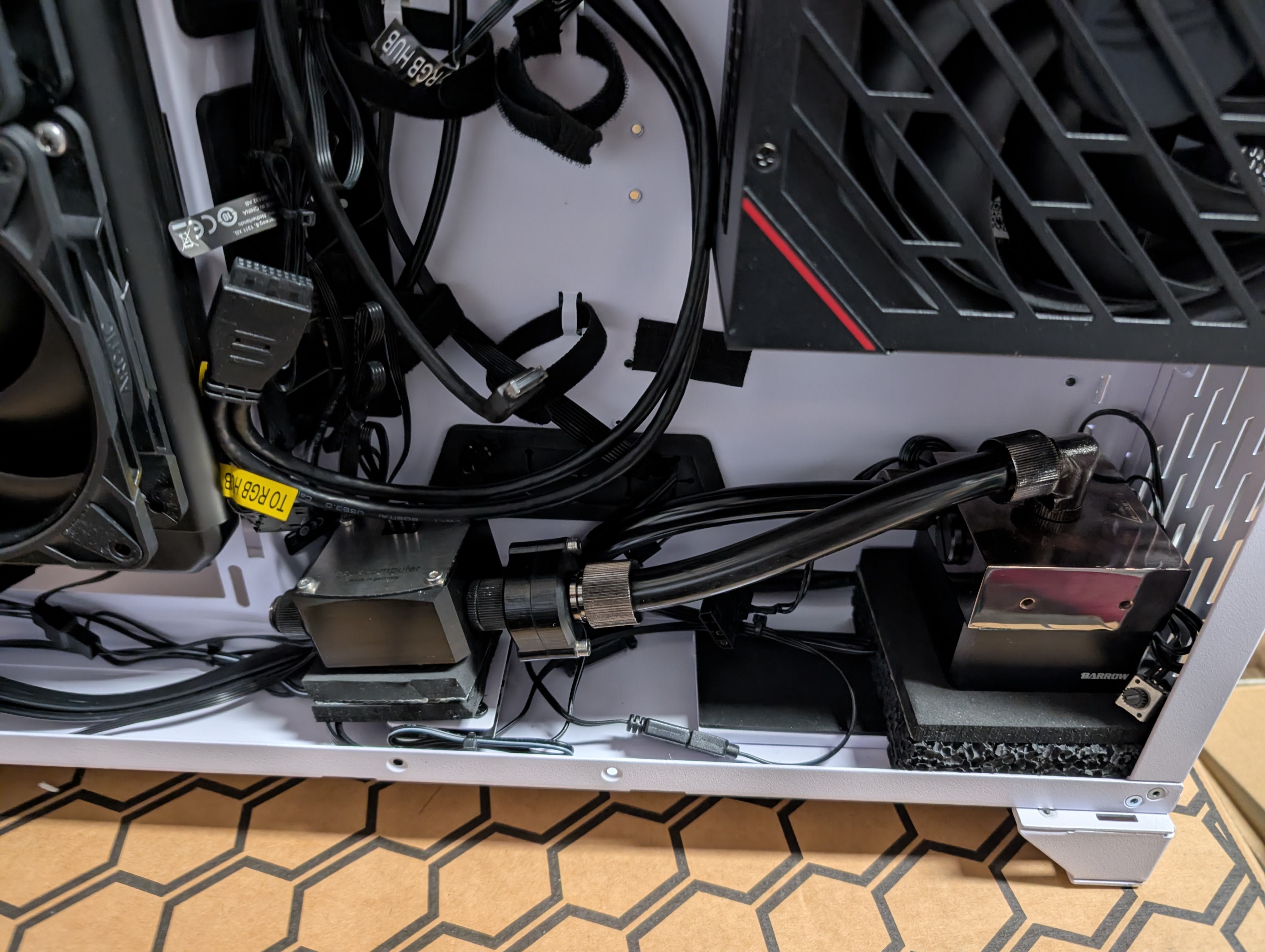

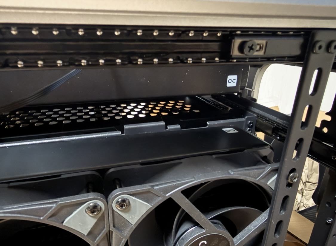

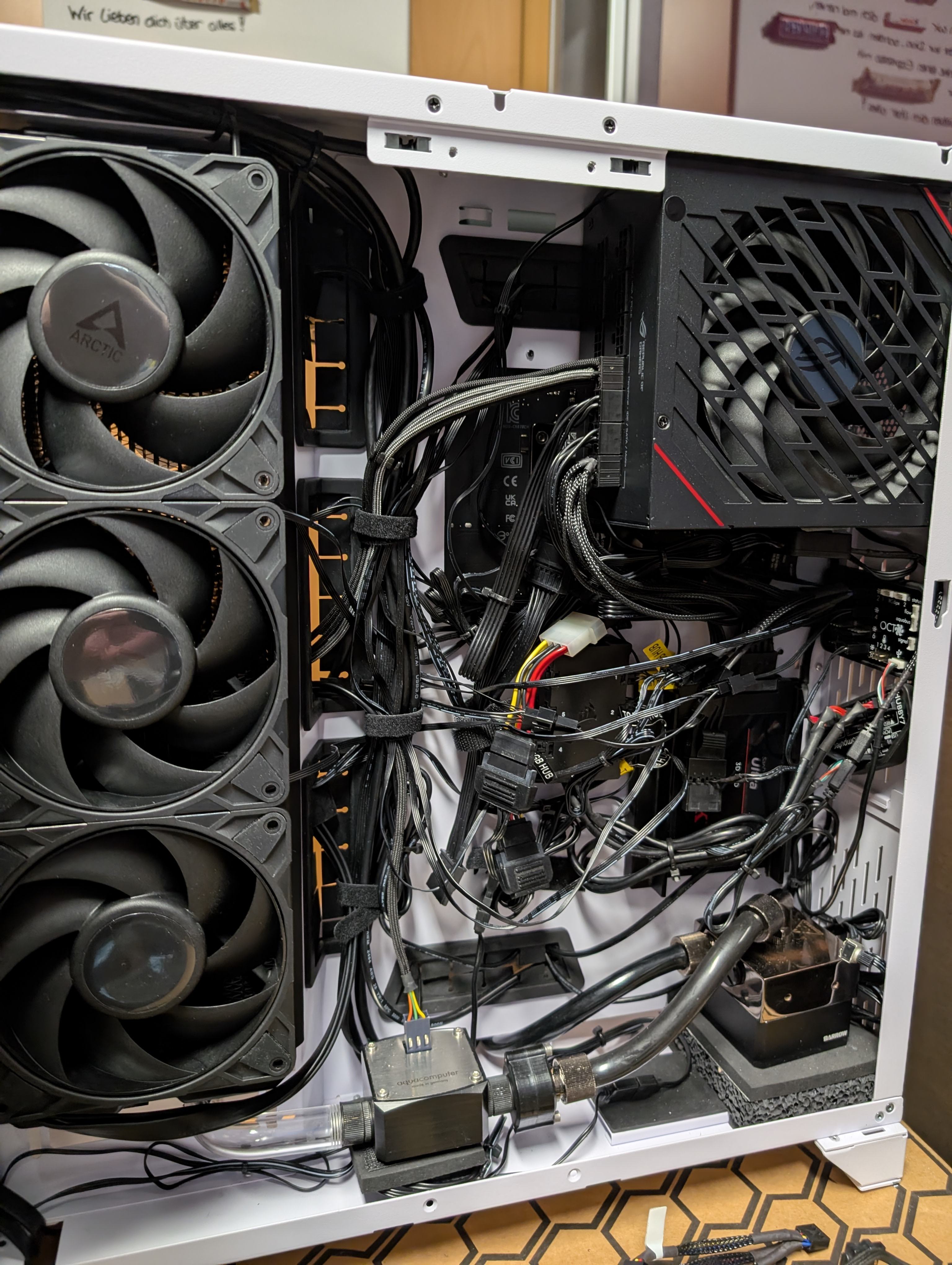

Etwas Fortschritt konnte an zwei weiteren Bastelabenden erzielt werden:
Anprobe Distro + Radis:
Pumpe 2 kommt dieses Mal nach hinten:
Netzteil wird noch ganz nach oben wandern.
Der Kabel-Horror kommt dann noch :kotz:
Von vorn Anprobe Board:
Gefällt mir soweit.
Verkabelung weiter machen und dann geht's an die übelste Arbeit - Hardtubes :kotz:
Ja die Kabel sind der Horror.
10x Corsair Lüfter = 20 Kabel.
Die anderen 6 Lüfter haben wenigstens Daisy Chaining und kein RGB :fresse2:
Jetzt kommen noch die beiden Strimer + Controller + Corsair Controller mit Adapter für die Strimer :fresse:
Da hab ich aus dem alten System noch die selbst gebauten Kabel, die sind zumindest etwas kürzer als die vom Netzteil :heuldoch:
Gottseidank ist hinten nachher einfach ein Deckel drauf :bigok:
Scheint ein Gehäuse für eine Filtersieb aus dem 3D Drucker zu sein.
Ja, ist ein Filter.
Gab's von MIPS in Messing (golden), vernickelt und POM, habe Messing und POM hier, verbaut ist hier die Variante aus POM.
