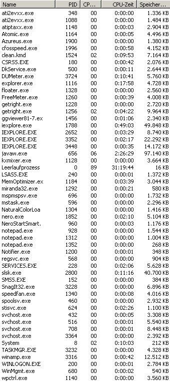

und mach doch mal nen screenshot von den aktiven prozessen, wenn da was nicht reingehört dann solltest du das raushauen.

Ok, konzentrieren wir uns auf das Popup-Problem. Habe Screenshot mit den Prozessen angehängt, das System wird regelmäßig auf Viren geprüft, habe mir nie was wirklich schlimmes eingefangen.

Anmerkung: Nach einem Update von ATI-Treiber und "Controll-Center" (wozu auch immer das gut sein soll) habe ich auf einmal drei ATI-Prozesse im System. Muss das sein?

und in der liste mit den prozessesen, was davon kannst du nicht zuordnen? also wleche kannst du von vornherein ausschließen weil du weist welches programm das ist? ich kenne nämlich nicht alle davon. so was wie notepad, dumeter usw. is schon klar, aber was is flooder usw...
floater.exe gehört zur Pivot-Software. Habe die Liste weitgehend abgeglichen, scheint nichts 'böses' dabei zu sein.
