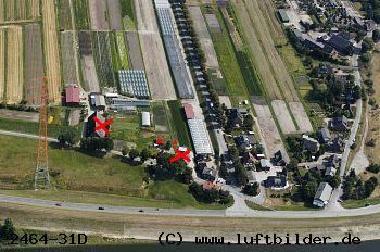

So, ich habe mal ein Luftbild mit angehongen. Das Bauernhaus (rotes Kreuz) ist das Elternhaus aus dem das Internet kommt, das zweite nicht gut zu sehende Haus ist meine Wohnung (zweites rotes Kreuz). Der erste rote Punkt ist ein Schuppen und der zweite ist das Carport.
Die Antenne von Yogi ist für Outdor, reicht nicht eine für Indor?
Was für einen AcesPoint würdet ihr mir empfehlen? Ist der AP schwer zu konfigurieren? Darf zwischen den Richtantennen ein Baum oder Schuppen stehen, oder muß die Antenne direcktes Sichtfeld auf die andere haben?
Also, ich kann mein Modem an einen AP anschließen und den an eine Richtantenne, von der Richtantenne zu Hause geht das Signal an die andere Richtantenne im Carport, aber wie gehe ich von da aus weiter? Ein Kabel legen wird von da an schwer, weil keines ins Haus geht und ich nicht einfach die Wände aufreißen darf um da ein Kabel rein zu legen. Würde es gehen vom AP im Carport mit einem normalen W-Lan Repeeter weiter zu gehen an den Computer, oder funktioniert das nicht?

Endweder du ziehst ein Netzwerkkabel bis in den Carport, oder irgendwohin wo du Empfang hast oder du setzt in den Carport nur einen AP der per funk weiter leitet.(das hat aber nachteile.)
Was du auf jeden Fall brauchst sind zwo WRT54GL und zwo Antennen.
Die 200m sind absolut kein Problem da es auch kaum Hindernisse giebt und die Fressnel frei ist.
Warum baust du den AP nicht ganz normal aufs Dach? Kabel dran und fertig.
