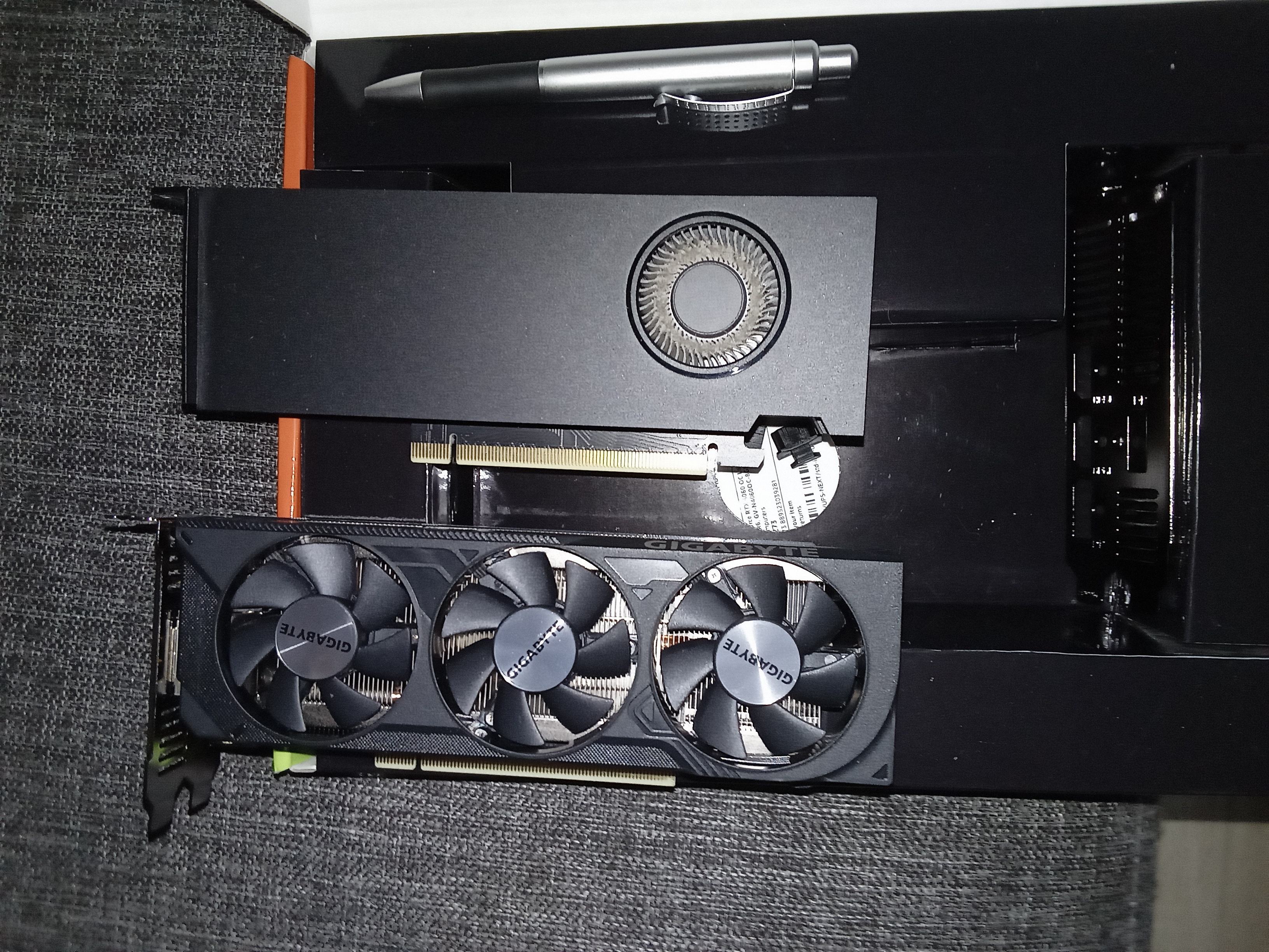

Mein Problem war jetzt, das es keine vernünftigen Low Profile Grafikkarten zu kaufen gibt.

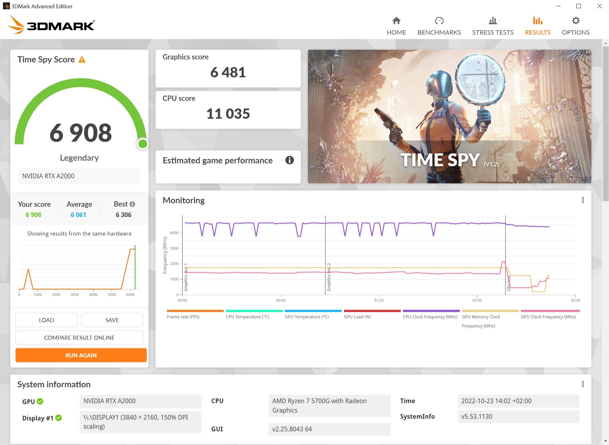

Nach langem suchen bin ich dann auf die Workstation Grafikkarte RTX A2000 6GB von Nvidia gestoßen. Low Profile mit 2 Slot Kühlung bei gerade 70W Verbrauch mit der
Leistung einer RTX 3050! Mit dem Afterburner kann man noch den Boosttakt soweit anheben, bis der Chip nicht mehr mitmacht.
Standard Boost sind 1200Mhz und Speichertakt 1500Mhz. Mit Afterburner habe ich die Grenze meines RTX A2000 Chips bei Boost auf 1450Mhz und Speicher auf 1750Mhz ausgelotet.
Ergebnis +12,5% Leistung bei gleichbleibenden maximal 70W Verbrauch. Das entspricht der Leistung einer 3050Ti.
Die Workstation Chips scheinen besonders effiziente ausgesuchte Chips zu sein. Mit Blick auf weitere Workstation Grafikkarten im Vergleich zu Ihren Gaming Pendants, war der Verbrauch

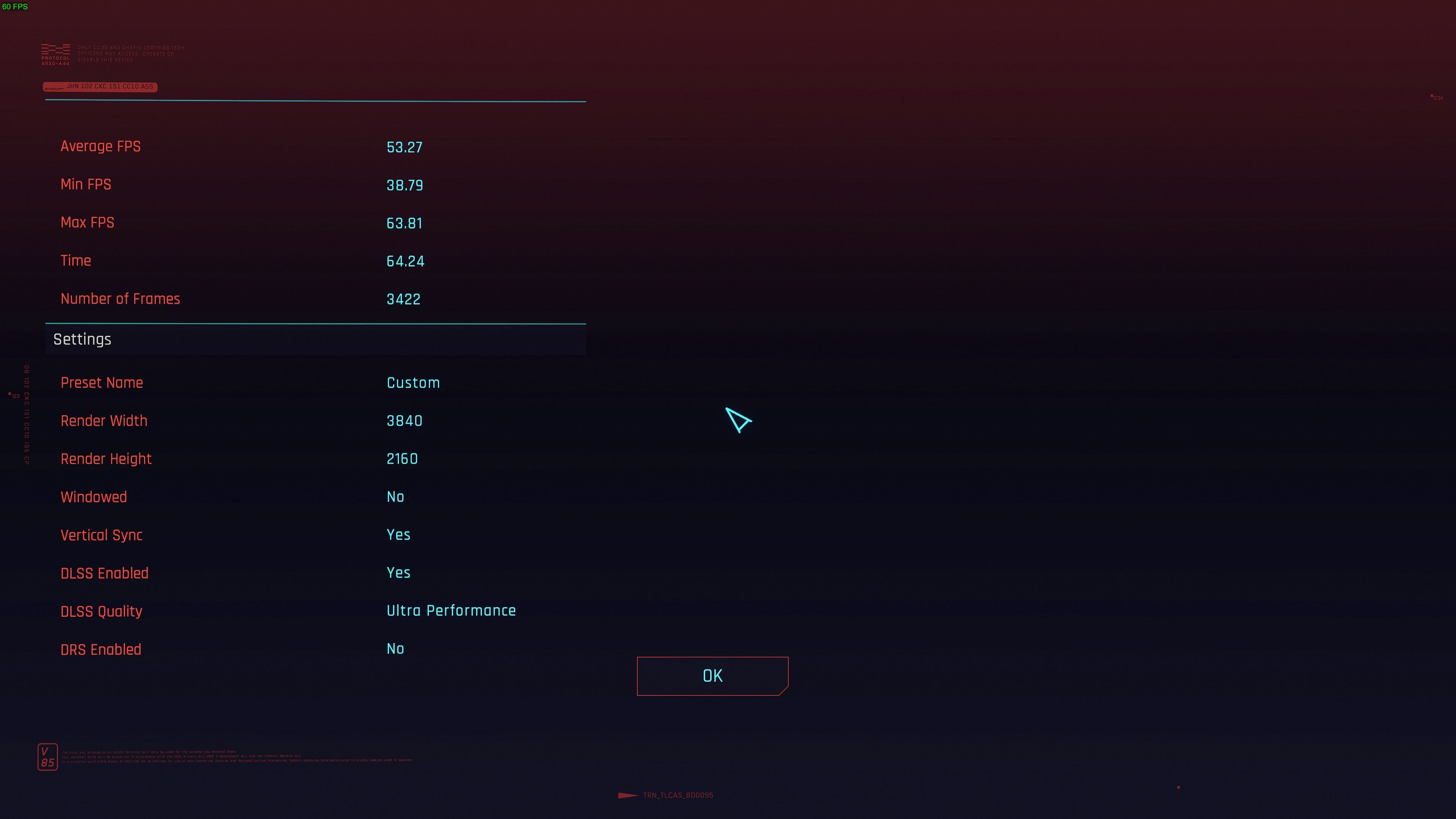

Cyberpunk 2077 Vsync 60 FPS:
System 1: bis zu 560W (4K Auflösung DLSS Quality und Raytracing Spiegelung)
System 2: 380W bei 30 FPS in 1080P mit medium Einstellung. Selbst mit FSR 2.1 Mod wird es nicht wirklich brauchbarer.
System 3: 110W in 720P mit low Einstellung irgendwie spielbar. Absolut nicht zu empfehlen. FPS weiß ich nicht mehr.
System 4: 178W in 4K mit high Einstellungen und DLSS/FSR in Ultra Performance bei 50+ FPS sehr spielbar und sieht gut aus.
Zuletzt habe ich viel mit DLSS herumgespielt und FSR 2.1, welches als MOD in diversen Spielen DLSS ersetzen kann und so auch Grafikkarten ohne DLSS die Funktion zur Verbesserung der Performance
des Spiels verhilft. Das erste was ich in Cyperpunk gemacht hatte, war das Spiel in 1080p zu testen ohne DLSS, ohne Raytracing in High
Dabei werden aber schon nicht einmal mehr 60+ FPS erreicht, sondern die FPS liegen bei ~48 FPS.
Ähnlich kannte ich das schon von der RTX 3080 10GB, bei der es mit 4K Auflösung ohne DLSS, ohne Rayrtacing in Ultra nicht Flüssig lief bei ~45FPS.
Darauf hin stellte ich jeweils DLSS auf Quality ein. Mit "System 1" konnte ich so Cyberpunk 2077 mit Raytracing Reflektion spielen, ohne das die FPS unter 60 fielen.
Mit "System 4" lief es dann auch ohne das die FPS unter 60 fielen bei ca. 144W Verbrauch. Sah aber nicht wirklich gut aus.

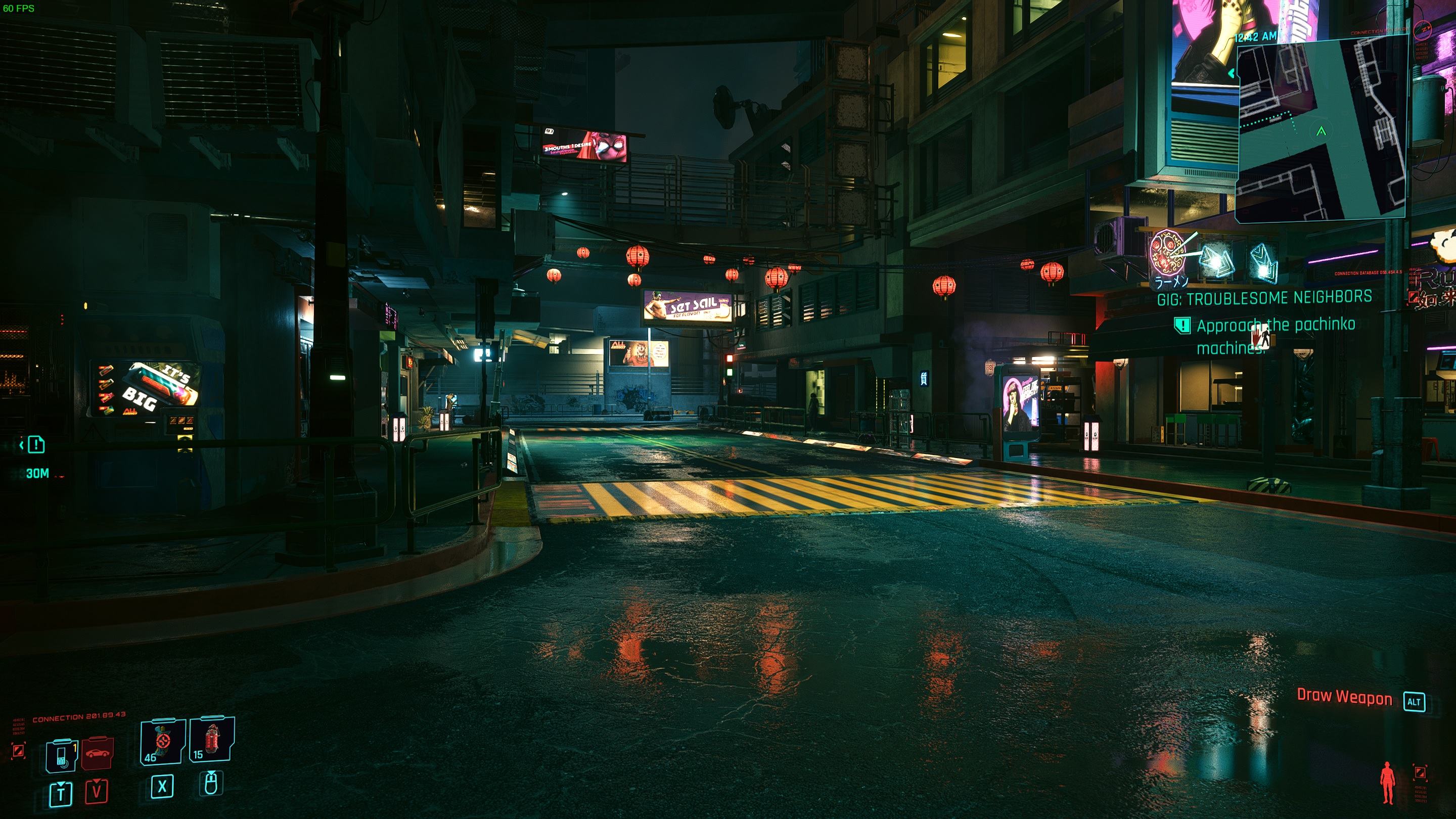

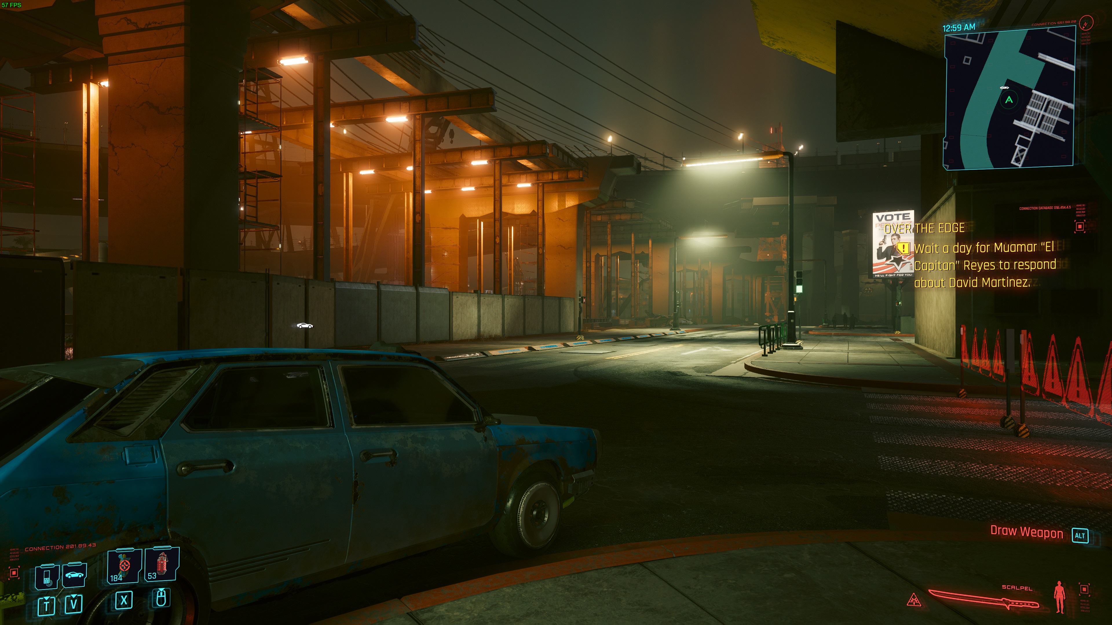

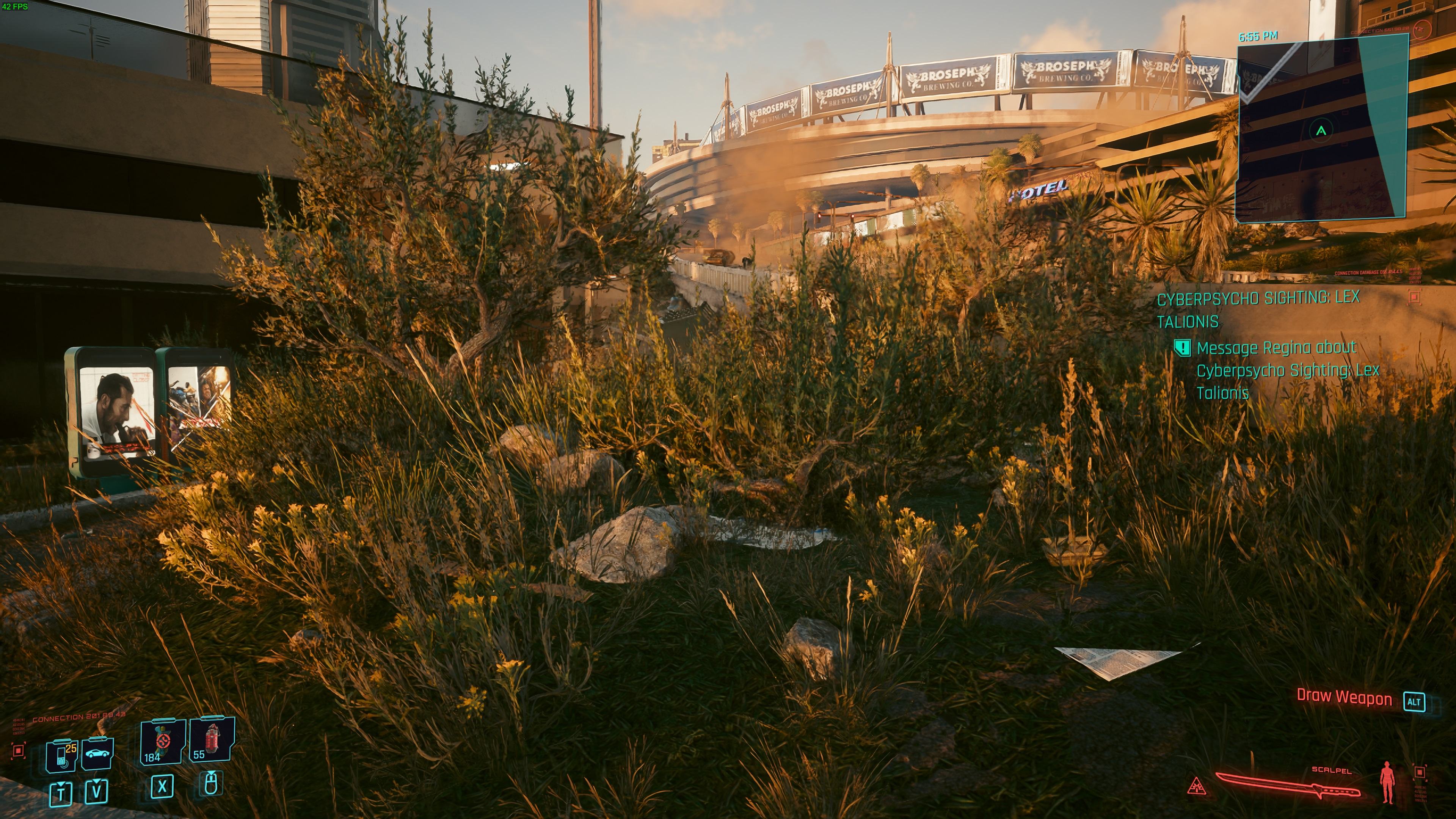

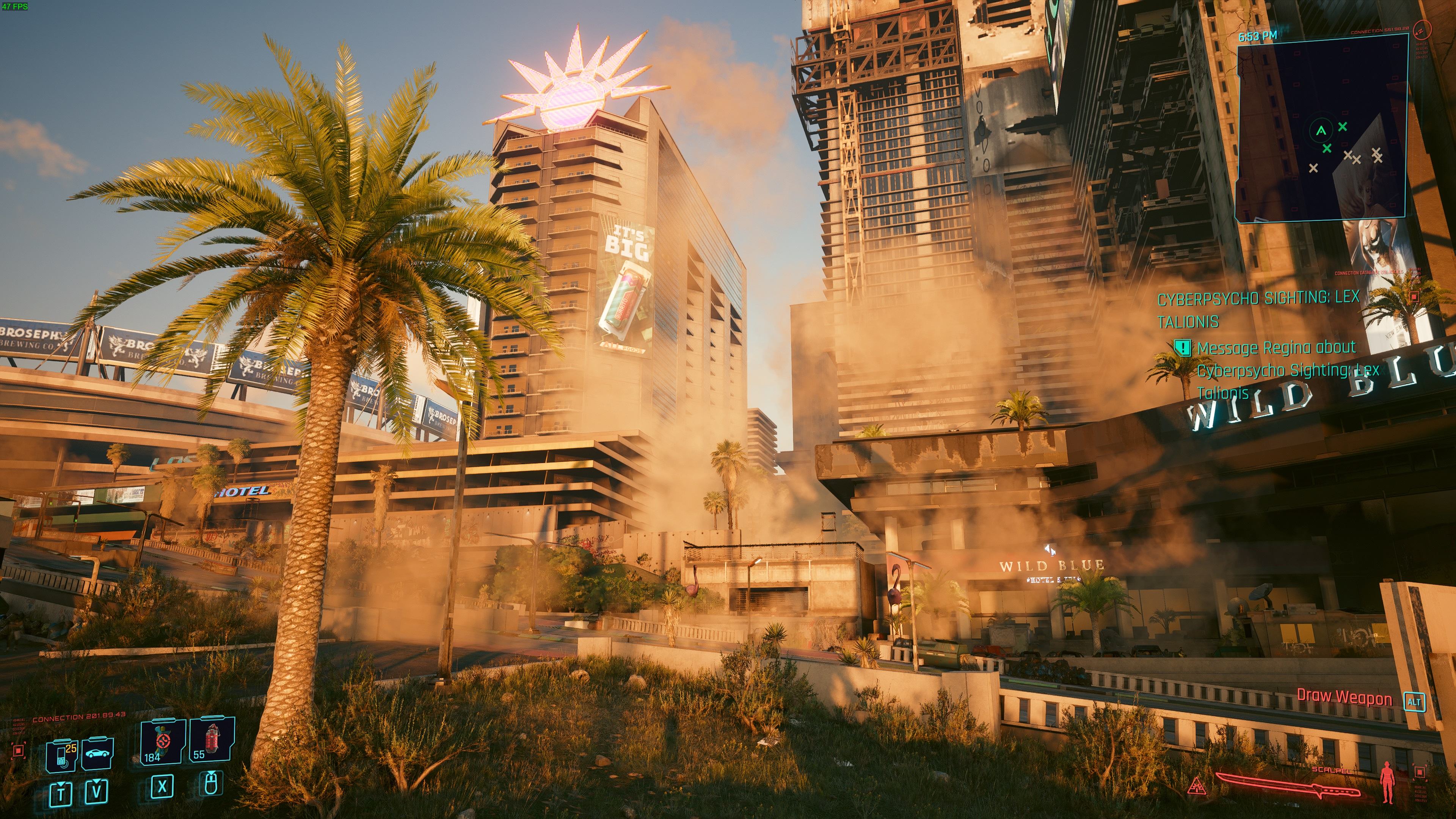

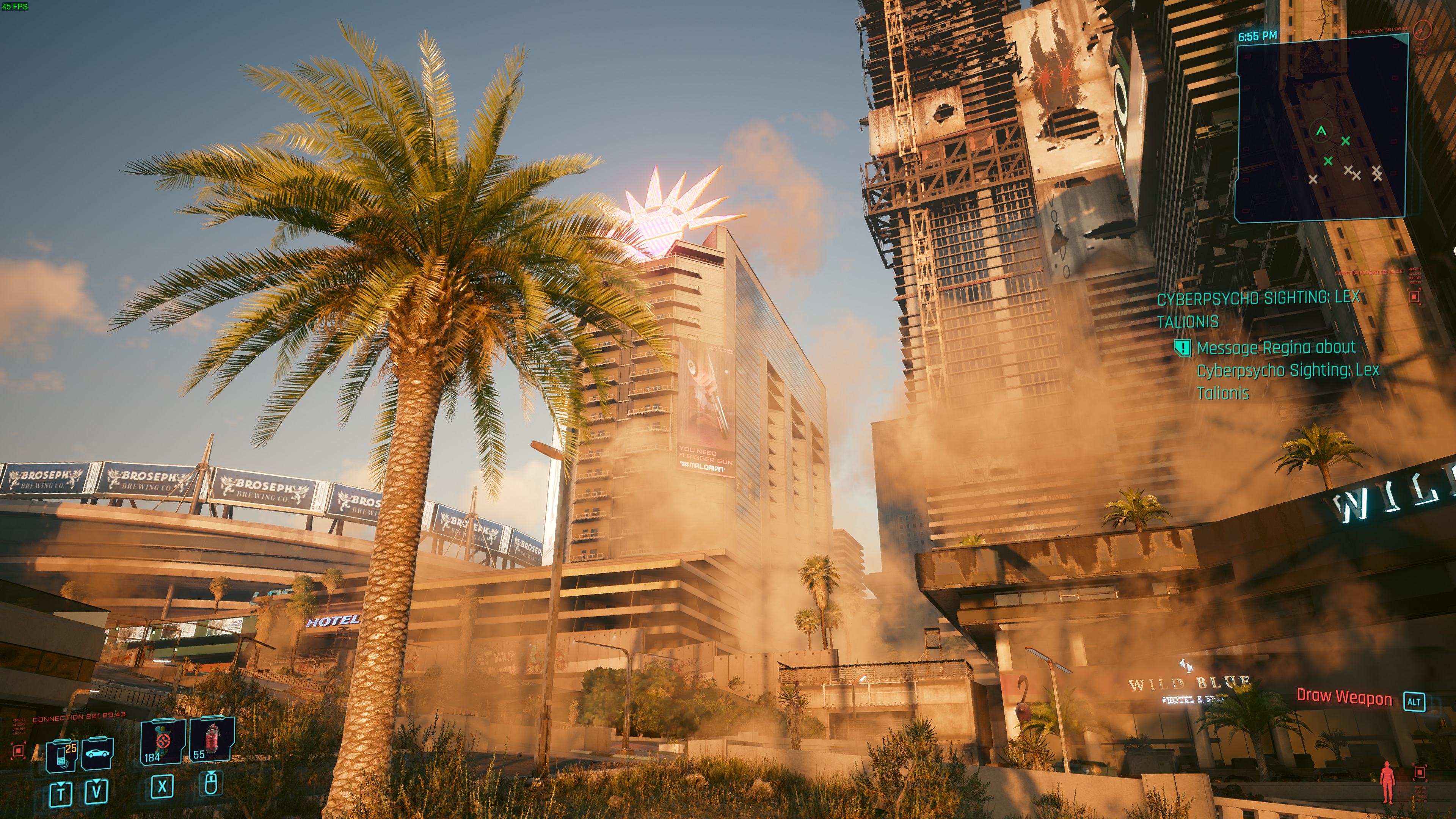

So probierte ich verschiedene Auflösungen mit verschiedenen DLSS Einstellung aus.

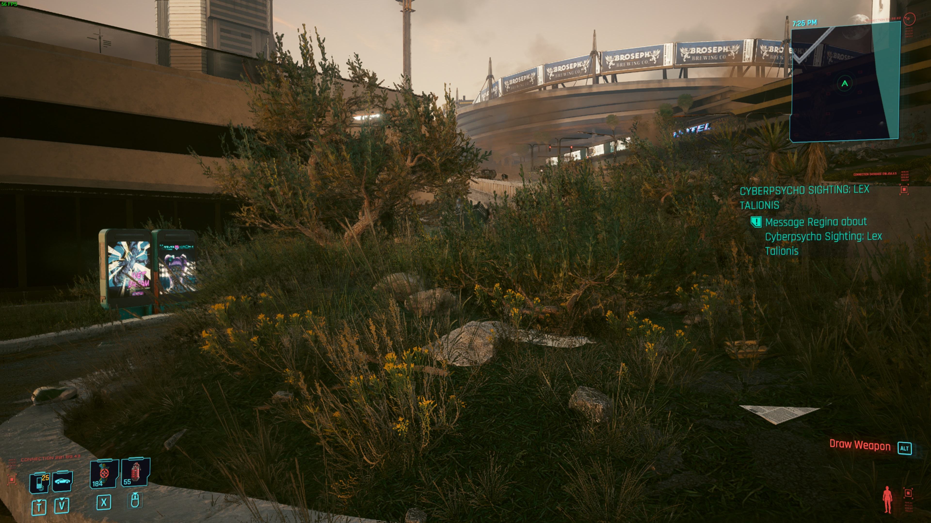

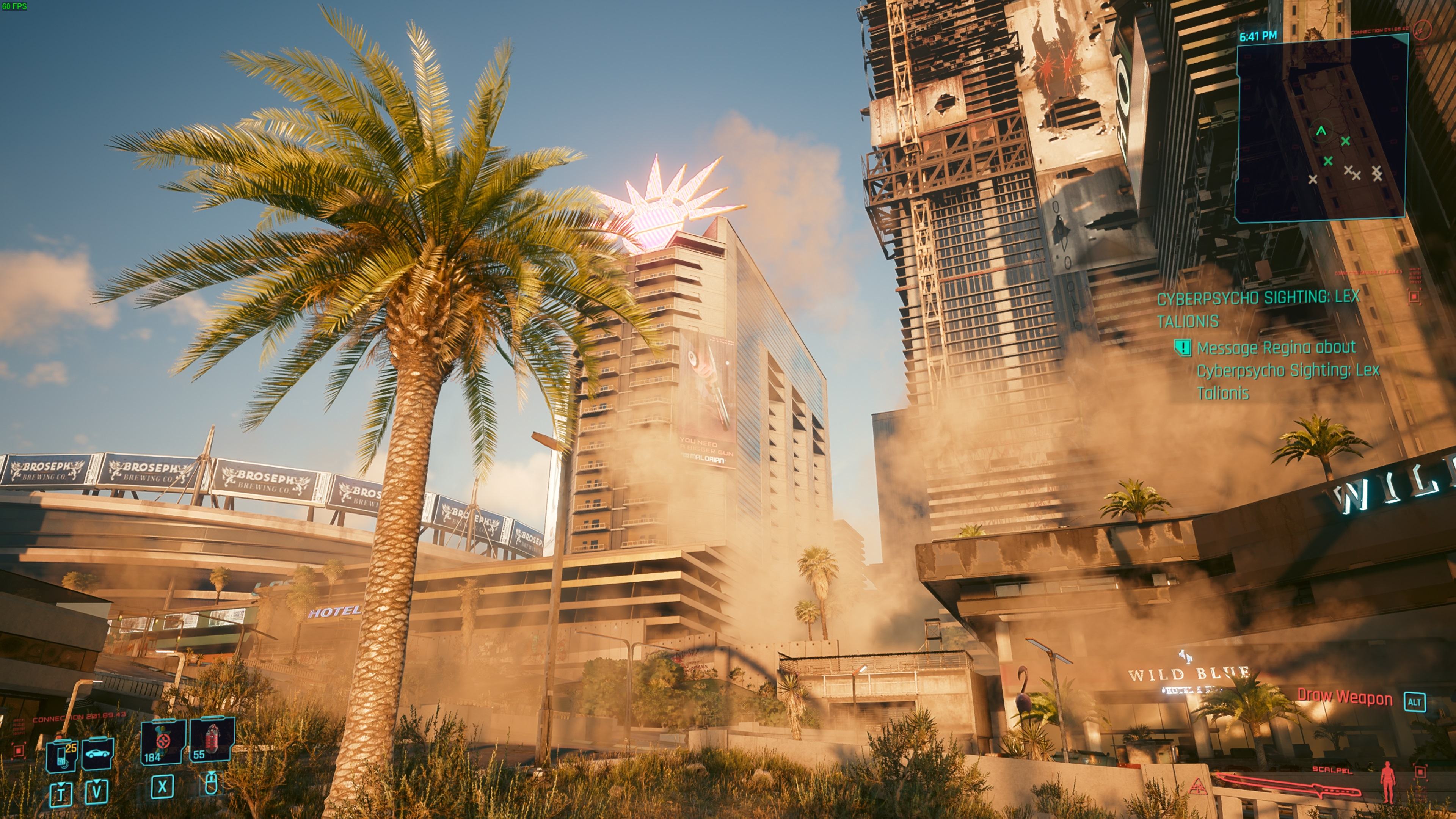

Dabei fiel mir auf, das eine höhere Zielauflösung bei gleicher Grundauflösung zu einem besseren Bild führt. Also von dem Standpunkt aus, mit einem schwächeren System höhere Auflösungen
mit DLSS/FSR zu erreichen immer eine Verbesserung, gegenüber auf einem starken System, DLSS einzuschalten um bessere FPS zu erzielen.
Kurz gesagt ist 1080P mit Quality DLSS/FSR optisch schlechter als 1080P.

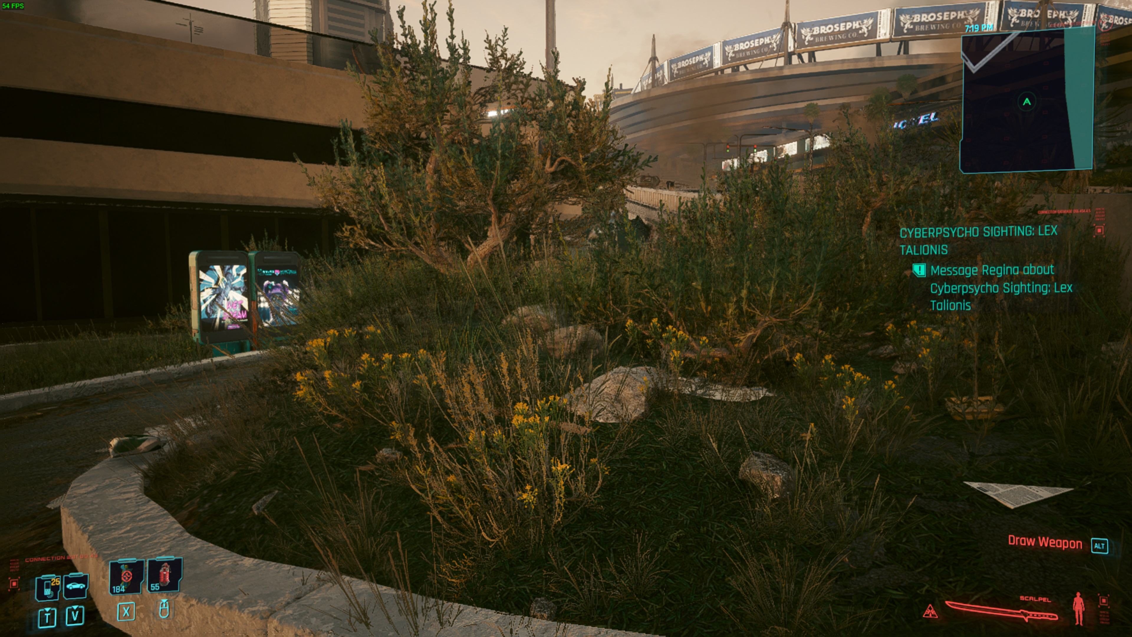

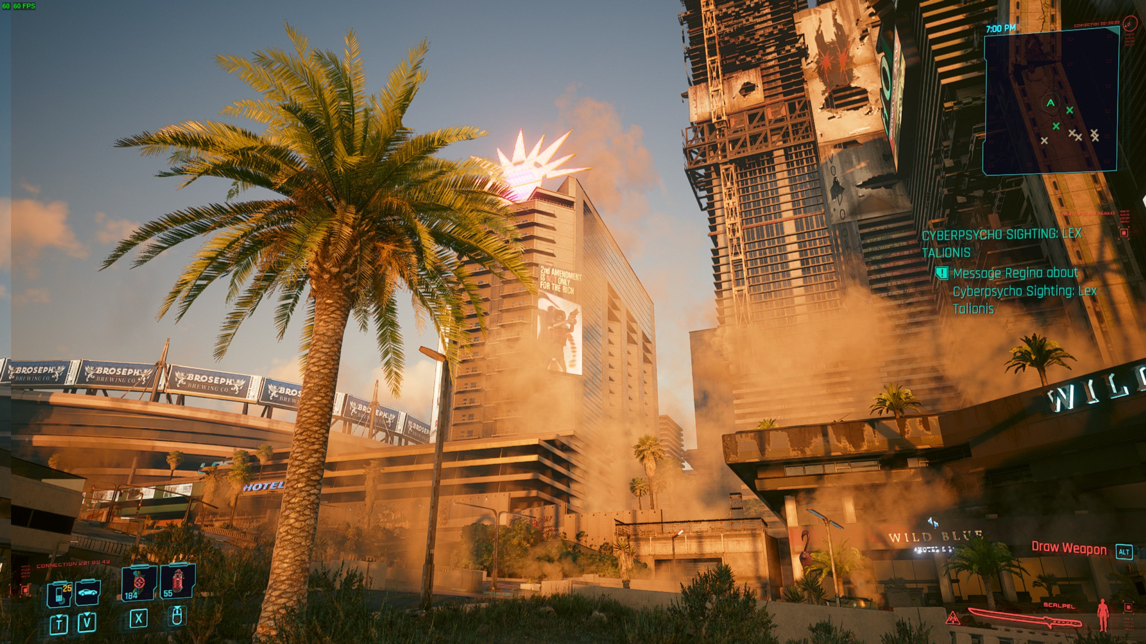

Sinnvoller ist es die Zielauflösung auf WQHD zu stellen mit DLSS/FSR auf Performance. Die Grundauflösung ist hierbei gleich bei 1280 x 720.
Am besten ist 4k DLSS/FSR mit Ultra Performance, die Grundauflösung beträgt hier auch 1280 x 720, bietet aber durch die Hohe Zielauflösung mehr Details als die anderen beiden Modi.
HD
WQHD
UHD
HD vs 4K Ultra Performance Details

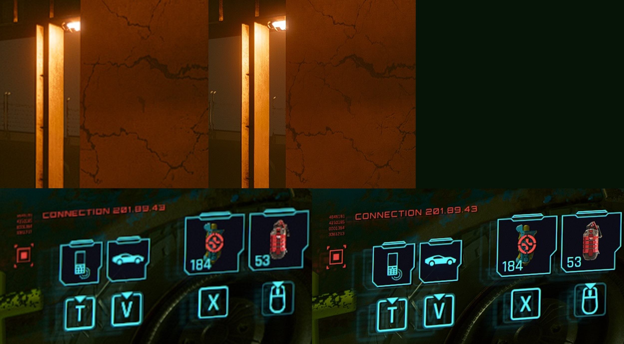

DLSS vs FSR:

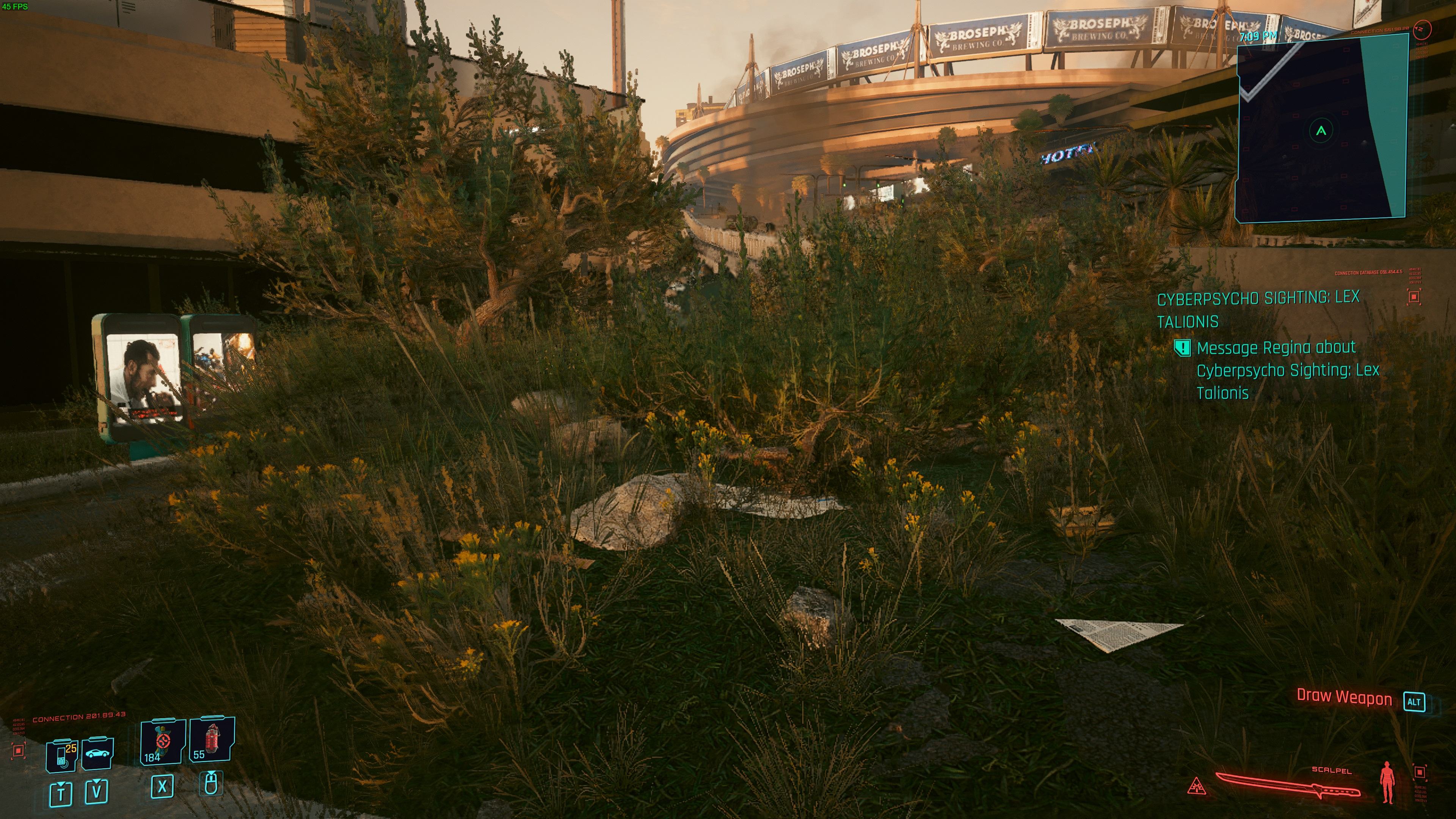

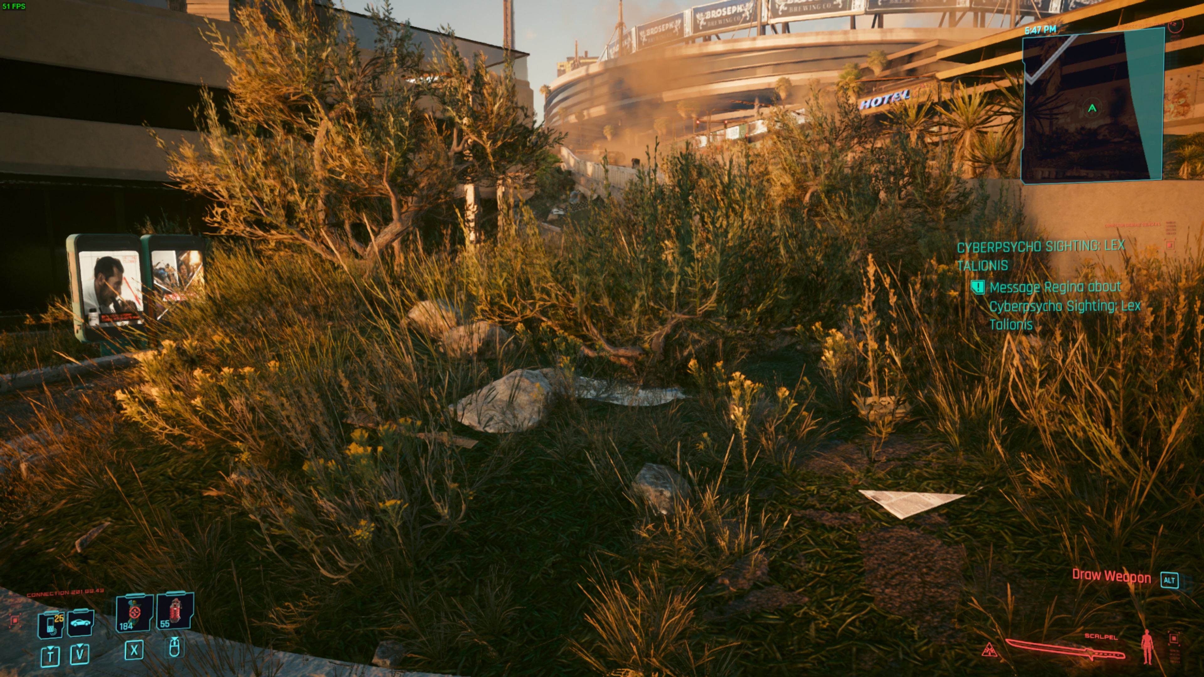

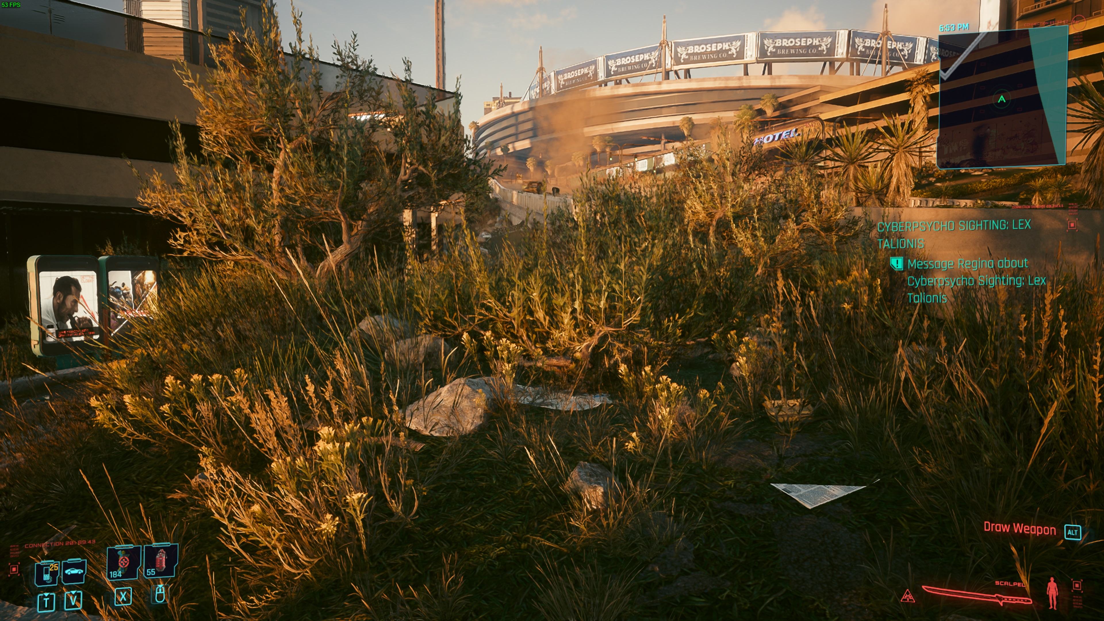

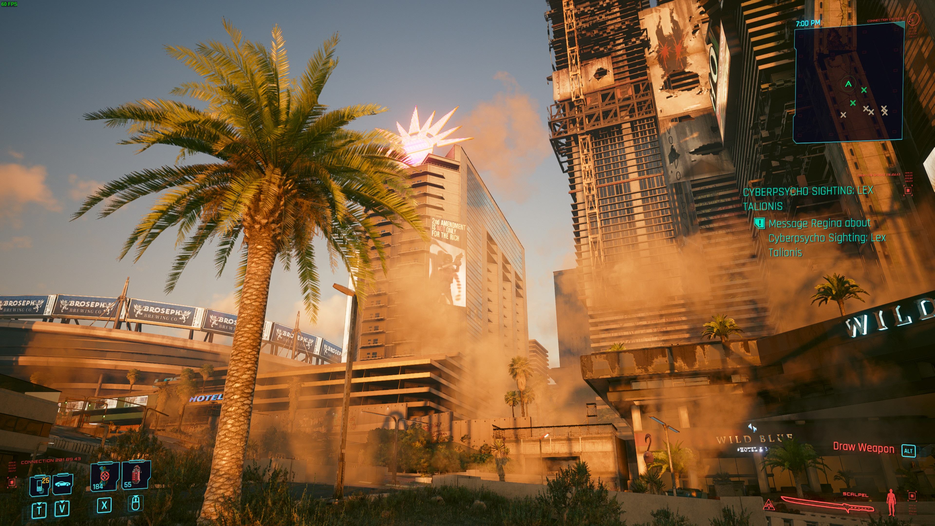

Mir persönlich gefällt FSR in Cyberpunk 2077 besser. Zum einem ist es ca. 5% schneller als DLSS, zum anderen finde ich die Artefakte von FSR, gerade in Bewegung weniger auffällig, als die von DLSS.
Gerade wenn sich mehrere feine Strukturen, wie z.B. Büsche o.ä. überlappen, wird bei DLSS für mich schnell zum flackernden Pixelbrei. DLSS schafft aber in Ruhe ein weicheres, angenehmeres Bild.
Hier kann ja jeder selber Entscheiden, was im besser gefällt und nutzt.
DLSS vs FSR in Bewegung:

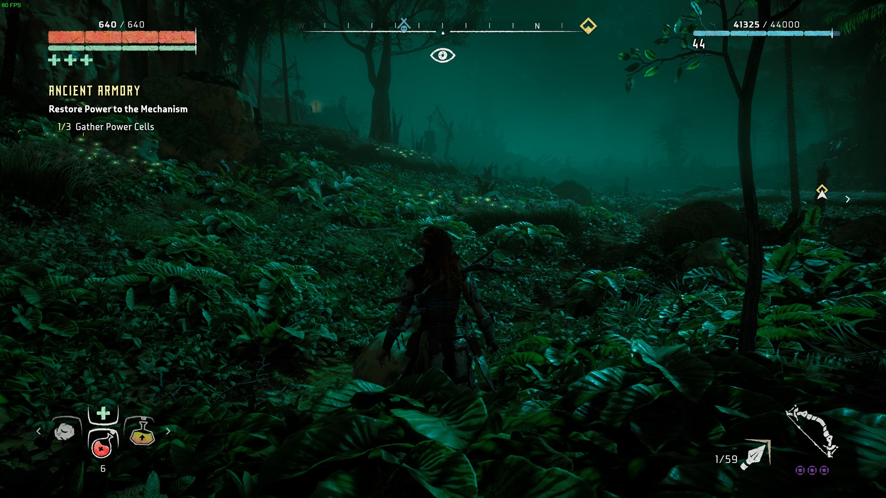

Mit dem "Stromspar" 1080p Monitor, verwende ich in Spielen jetzt, soweit möglich, eine Kombination aus DLDSR und DLSS.
Mit DLDSR läuft auch auf dem Desktop eine Auflösung von 2880 x 1620, was aber durch KI die Qualität von UHD haben soll.
So ist es mir möglich Cyberpunk 2077 in High (Nur Reflexionen niedrig und Wolken mittel) und DLSS in Performance flüssig zu spielen.
Ich nenne die Kombination von DLDSR und DLSS Pseudo 4k.
Cyberpunk 2077 wie auch Horizon Zero Dawn laufen so oft bei 60 fps (60 fps cap), zumeist zwischen 50 und 60 fps und selten bis hinunter zu 45 fps, aber so immer durchaus spielbar.
DLSS vs FSR:
HD
WQHD
UHD

Ich habe mein Ziel erreicht. Der Stromspar PC verbraucht deutlich weniger Strom als der vorherige UHD Spielerechner.
Dank der RTX A2000 verbraucht der PC immer noch ca. 60W weniger als mit einer RTX 3050, und ist dabei sogar noch etwas schneller.
Dabei lässt sich das ganze in wirklich kleine Low Profile Gehäuse einbauen.

Update:
Da die günstige System SSD mit 256GB den Geist aufgegeben hat, habe ich sie durch eine Samsung Pro ersetzt.
Im selben Zuge habe ich den Speicher aufgewertet. Von den 16GB 3600mhz cl 18 (single ranked) auf 32GB 3600mhz cl 16 (dual ranked).
