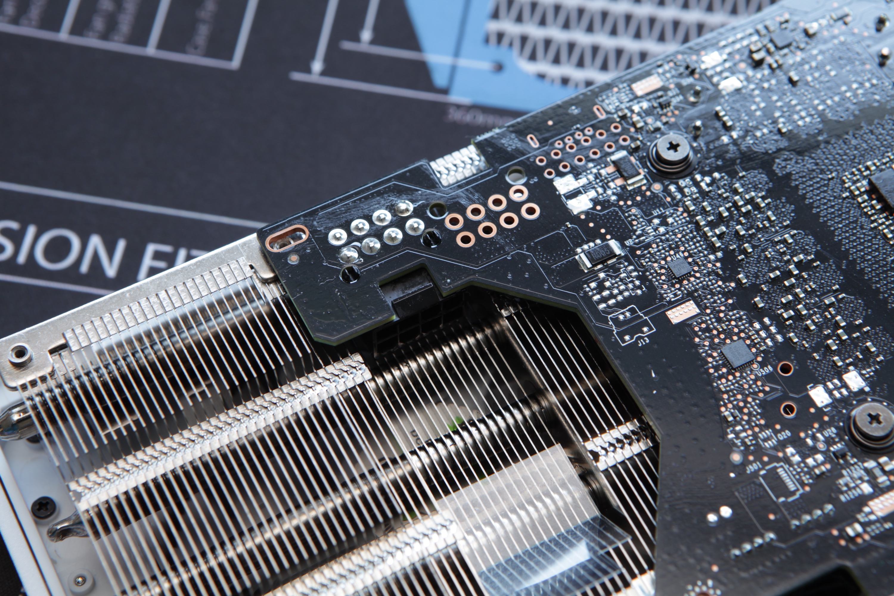

Gibt es schon Bilder wo man drauf sehen kann, wie der zentrale Stromanschluss technisch gelöst ist? Tatsächlich eine zentral versetzte Anschlussbuchse auf dem MainPCB, oder über ein zusätzliches Tochterboard?
Bitte sehr:

Trotzdem, auch wenn ich den Versuch befürworte und sage dass daran angeknüpft werden muss: so ist es einfach nicht gut umgesetzt. Der Anschluss muss unten ans PCB und nicht nur von seiner altbekannten Stelle umgeleitet werden. Aber das war Inno wohl zu teuer.
Wie meinst Du? Unten das er senkrecht rauskommt? Der ist doch so schon unten oder guck ich schief?

Ja, sie haben ihn einfach oben am PCB umgelenkt. Also top Gedanke aber super schlecht (bzw. kostengünstig) umgesetzt.

Die Position A ist mMn wegen dem geringem Leiterbahnenquerschnitt, die schlechteste Wahl. Den 8pin an Position B, oder einen 12VHPwr an Position macht mMn mehr Sinn, selbst wenn die Steckerbuchsen dann senkrecht durch die Backplate schauen müssen.

Die AsusLösung, mit der Stromversorgung über die Mainboardrückseite, erzeugt halt zusätzliche Probleme beim Leiterplattenlayout der Grafikkarte. Schließlich muss man den Strom ja dann auch noch möglichst verlustfrei vom PCIe Sockel zu den Spannungsreglern bekommen.
Die Inno3D Lösung, mit dem im GPUKühler versenkten Stromanschluss, beschneidet halt der GPU-Kühler, was mMn auch nicht wirklich optimal ist.
Funktionell wäre ein Stromanschluss der senkrecht durch die GPU-Backplate schaut, mMn am besten. Weil man den Strom so schön nah an den GPU-Spannungsreglern in die GPU-Leitplatte einspeisen könnte. Nur leider ist so eine Lösung nicht ATX-konform, und würde wahrscheinlich auch viele CPU-Luftkühler Fans verärgern.
