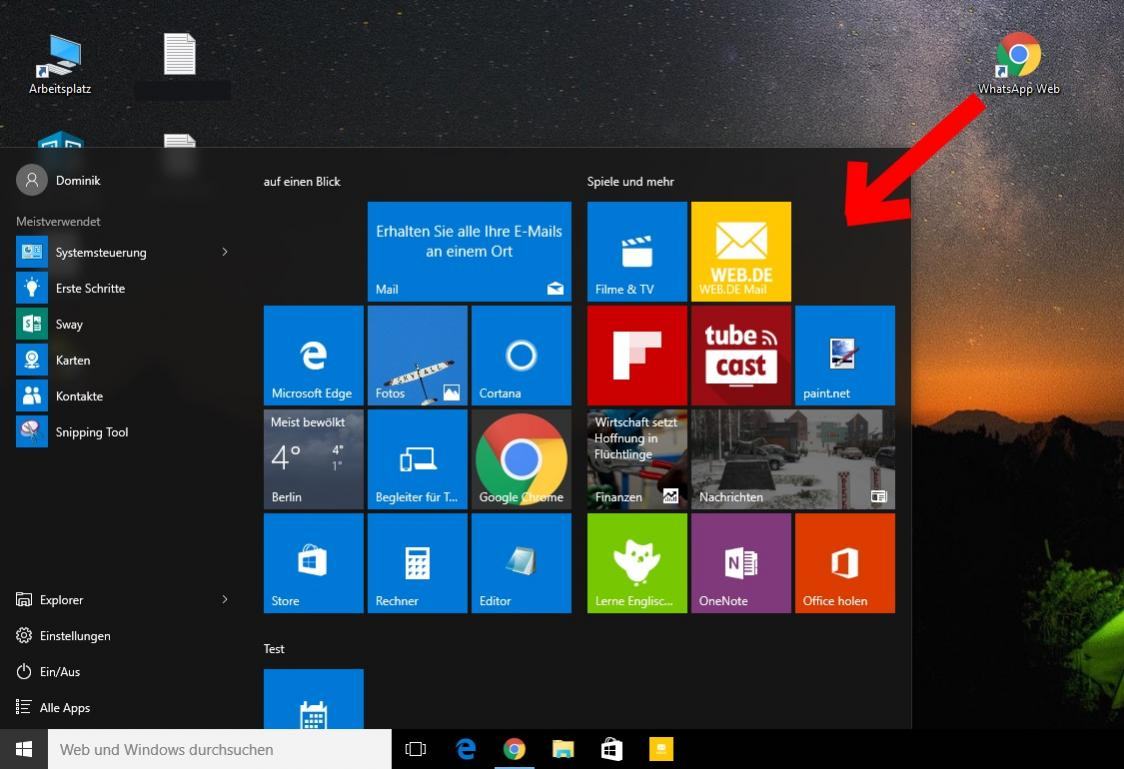

ich möchte eine Verlinkung von einer Website an den Start anheften, damit ich diese im Tabletmodus gleich mit dem Icon öffnen kann.
Gibt es hierfür eine Möglichkeit?
Einfach reinziehen funktioniert schon einmal nicht.
Anbei ein Bild, damit jeder weiß um was es geht.
/Edit: Zudem stellst sich mir noch die Frage, wie ich den Chrome Browser dauerhaft im Inkognito Modus ausführen kann.
Bei Windows 7 kann man ja einfach im Reiter "Verknüpfung" hinter dem Pfad noch ein "-incognito" setzen, damit Chrome immer im Inkognito Modus startet, das funktioniert bei Windows 10 nicht :confused:
