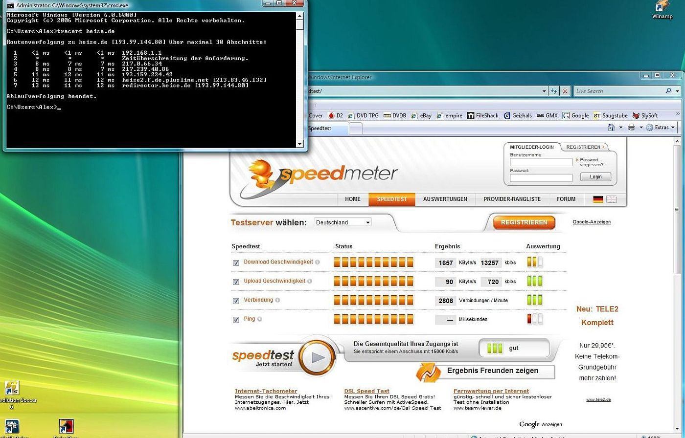

habe auch einen Trace nach heise.de durchgeführt, sowie einen Speedtest (siehe Bild)

Verlieren die PCs die Verbindung zum Router, oder verliert der Router die Verbindung zum Internet?
Ich tippe mal eher auf letzteres, vielleicht stimmt mit der Verkabelung (TAE /Splitter /Modem ) nicht, eventuell mal mit einem anderen Router gegenprüfen.
Der Router verliert die Verbindung zum Internet. Es ist alles so angeschlossen wie immer. Das Problem gab es früher ja nicht. Erst seit einigen Monaten. Und so langsam reicht es mir :-)
Hab auch schon mit dem Hersteller und der Telekom telefoniert (mehr als 1x). Doch niemand konnte mir weiterhelfen.
