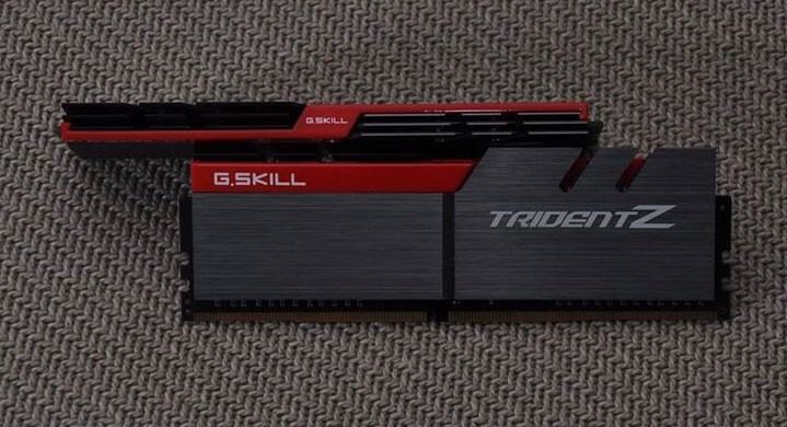

1. Einleitung
ich habe mir das G.Skill Trident Z DDR4-3866 Kit etwas genauer angeschaut und wollte meine Erfahrungen gerne in einem kleinen User Reviews zusammenfassen.
2. Das Kit im Detail

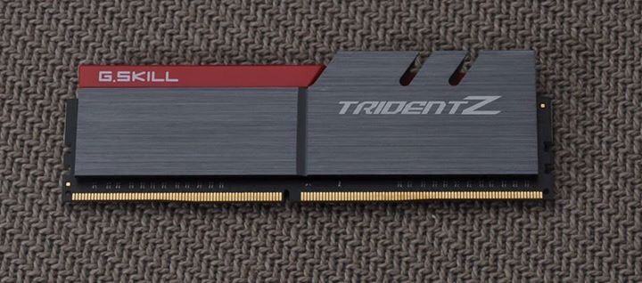

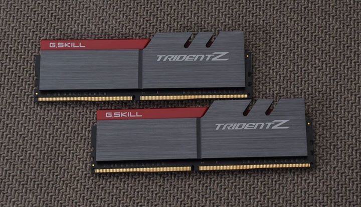

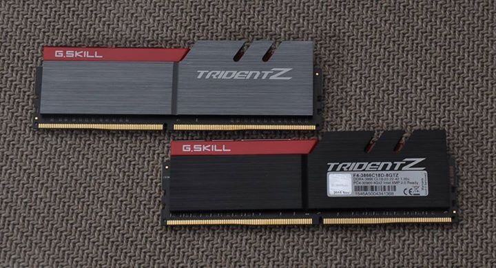

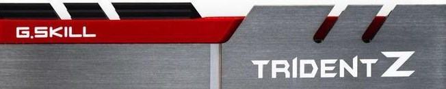

Das Kit ist hochwertig verarbeitet und sieht in meinen Augen schlicht-elegant aus. Der silber-rote HS passt gut zum schwarzen PCB. Das Kit dürfte in einer Vielzahl von Systemen mit rotem Farbschema (Gaming Serien) gut passen. Auf dem hier eingesetzten Gene sehen die Chips schon klasse aus.
Auf dem Kit sind Samsung E-DIE verbaut.
Die älteren D-DIE Chips wurden laut meinen Informationen nur bis ca. KW 38 2015 verbaut. Die deutlich besseren E-DIE Chips wurden ab KW38 2015 verbaut. Da mein Kit aus der KW42 stammt, sind es also sicher E-DIE Chips.

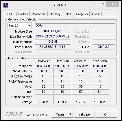

SPD
attachment.php

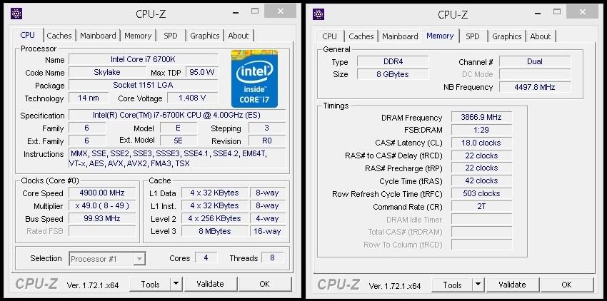

Ich habe zum Testen das folgende System ausgewählt:
  • ASUS ROG Maximus VIII Gene (Test Bios 0015)
  • Intel Core i7-6700K Engineering Sample, übertaktet auf 4900MHz
  • G.Skill Trident Z DDR4-3866
  • Seasonic X-Series X-1250 1250W
  • MSI 980Ti Lightning
Im Testsystem ist natürlich das Testobjekt - der G.Skill Trident Z DDR4-3866 Speicher - verbaut.
Ursprünglich wollte ich ein MSI Z170A XPower Gaming Titanium Edition verwenden. Leider ist es ein paar Tage vor dem Test durch einen Hardmod gestorben. Die Wahl fiel somit auf das ASUS ROG Maximus VIII Gene.
Ich habe die CPU wegen der OC Tests ordentlich auf 4900MHz übertaktet, damit diese in keinster Weise die Performance des Arbeitsspeichers ausbremsen kann. Die CPU wird mit einer Wasserkühlung auf Temperatur gehalten, der RAM wird mit einem 120er Lüfter mit Frischluft versorgt. Den Cache der CPU lasse ich ebenfalls übertaktet mit 4500MHz laufen.

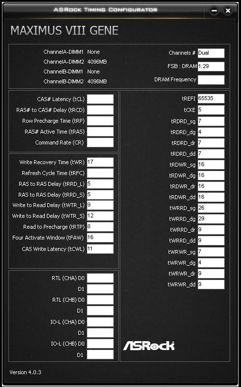

Diese Subtimings (loose) wurden vom Board im XMP Profil bei DDR4-3866 geladen. Diese habe ich anschließend händisch eingetragen, so dass sie sich bei höheren Frequenzen nicht mehr ändern können.
attachment.php

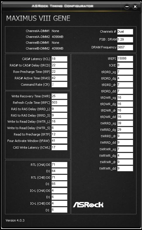

Für die Tests mit angezogenen Timings (tight) habe ich diese 2nd/3rd Timings von Hand festgelegt. Die 1st Timings und dementsprechend die RTL/IOL variieren je nach Setting, so dass ich die hier ausgeklammert habe.
attachment.php

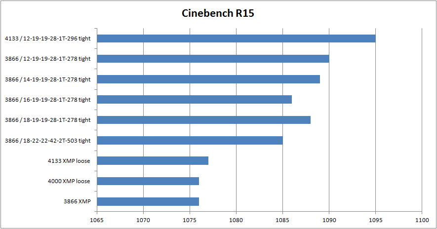

Cinebench R15
Der Raytracing Benchmark Cinebench hat mich etwas überrascht. Mein Gefühl sagte mir, dass alle Berechnungen allein von der CPU Power limitiert werden. Aber schon alleine das Anpassen der 2nd Timings im XMP Profil zeigt, dass ich wohl falsch gelegen haben muss. Denn knapp 10 Punkte sind im Cinebench R15 eine ganze Menge. Takt scheint im speziellen Fall weniger eine Rolle zu spielen. Zumindest liegen die Punktgewinne eher im Rahmen der Varianz des Scores. Timings scheinen dem R15 besser zu gefallen und vor allem die tCL scheint gut auf dem Score zu skalieren. CPU und RAM scheinen sich also munter zu unterhalten, während das Bild gerendert wird. Das max-out Setting zeigt dann aber wieder, dass RAM Takt mit scharfen Timings nicht wegzudiskutieren ist. Offenbar hat das eine oder andere 2nd Timing dazu geführt, dass Cinebench nicht von mehr RAM Takt profitieren konnte. Einmal korrekt eingestellt, scheint der Takt dann aber dennoch etwas zu helfen. Wobei - 133Mhz und 5 Punkte?! Nun ja...

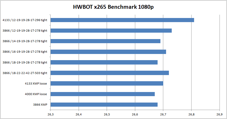

HWBOT x265 1080p
Der HWBOT x265 1080p Benchmark testet das Encoding einer Videosequenz. Hobbyfilmer sollten nun also aufpassen. Leider kann ich in meinen Tests kaum einen Einfluss des RAM auf die Encodergeschwindigkeit feststellen. Die Werte springen munter hoch und runter, weder Takt noch Timings vermögen das Ergebnis maßgeblich zu beeinflussen. Lediglich das max-out Setting sticht etwas hervor. Aber wer sich für 0,13 FPS die Mühe macht, seinen RAM bis ans Limit zu treiben, der sollte die Zeit für das RAM-OC lieber dazu verwenden, etwas länger auf den fertigen Film zu warten. Denn bei dem Zuwachs (sofern man ihn denn andichten möchte), muss man viiiiiile Stunden Film rechnen lassen, damit sich das irgendwann lohnt.

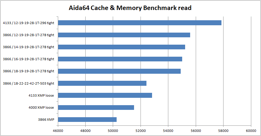

Aida64 Cache & Memory read
Der Aida64 Benchmark ist der einzige im Feld, dem man eine gute Skalierung auf alle RAM Settings bescheinigen kann. So helfen vom Basiswert knapp über 50GB/s ausgehend sowohl mehr Takt, also auch schärfere Timings. Beeindruckend ist zu sehen, dass alleine die Anpassung der 2nd Timings des XMP Settings (3866 XMP zu 3866 tight) ein Plus von 2,2GB/s bringt. Die Sprünge sind mit mehr Takt größer, als die Anpassung der tCL. Das max-out Setting hätte ich im Ergebnis etwas höher erwartet, aber hier limitiert selbst der 4900MHz CPU Takt. Ich habe interessehalber den Test bei 5000MHz wiederholt und der Sprung von 3866 tight auf 4133 tight war mit 5000MHz auf der CPU größer. Hier wird dem RAM also auch wieder eine Grenze aufgezeigt und immer wieder müssen CPU und RAM gut zusammenarbeiten.

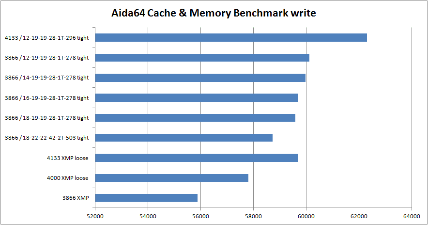

Aida64 Cache & Memory write
Etwas überrascht hat mich, dass die write Werte prinzipiell höher als die read Werte des Aida64 Benchmarks sind. Aber auch hier zeigt sich eine super Skalierung mit Takt und Latenzen. Jeder Speicherteiler höher bringt ca. 2GB/s mehr Durchsatz. Die tCL ist nicht sehr entscheidend. Auch hier kann man wieder sehr schön beobachten, wie nur das Anpassen der 2nd Timings ausgehen vom XMP Profil (3866 XMP zu 3866 tight) mehr als 2GB/s bringt. Mehr als 62GB/s im max-out Setting sprechen natürlich eine andere Sprache. Wer also Software im Einsatz hat, die viel Daten in den RAM auslagert und auch regelmäßig wieder abruft, sollte sich mit dem Thema RAM OC etwas beschäftigen - es lohnt sich.
attachment.php

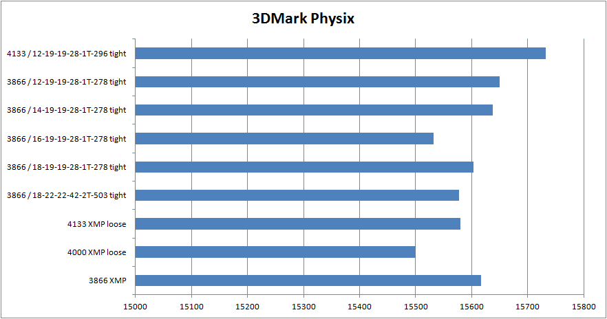

3DMark Physix
Im Physix-Test des 3DMark hinterlässt das Speicher OC ebenfalls ein gemischtes Gefühl. Ausgehend von der recht hohen Varianz des Testes lässt sich hier kein großer Effekt zeigen. Weder der höhere RAM Takt, noch die schärferen Timings vermögen den Physix Test entscheidend zu beeinflussen. Nur mit dem max-out Setting konnten die 15700 Punkte durchbrochen werden. Ausgehend von 15600 Punkten als Basiswert ist das natürlich erbärmlich.
Nach meiner Erfahrung limitiert hier alleine die CPU. 4900MHz reichen noch nicht aus, um den RAM auch im XMP loose Setting an deine Grenzen zu bringen. Wenn man aber mit dem CPU Takt höher geht, wird auch der RAM wieder entscheidender und spielt bei 6000MHz+ wieder eine größere Rolle.

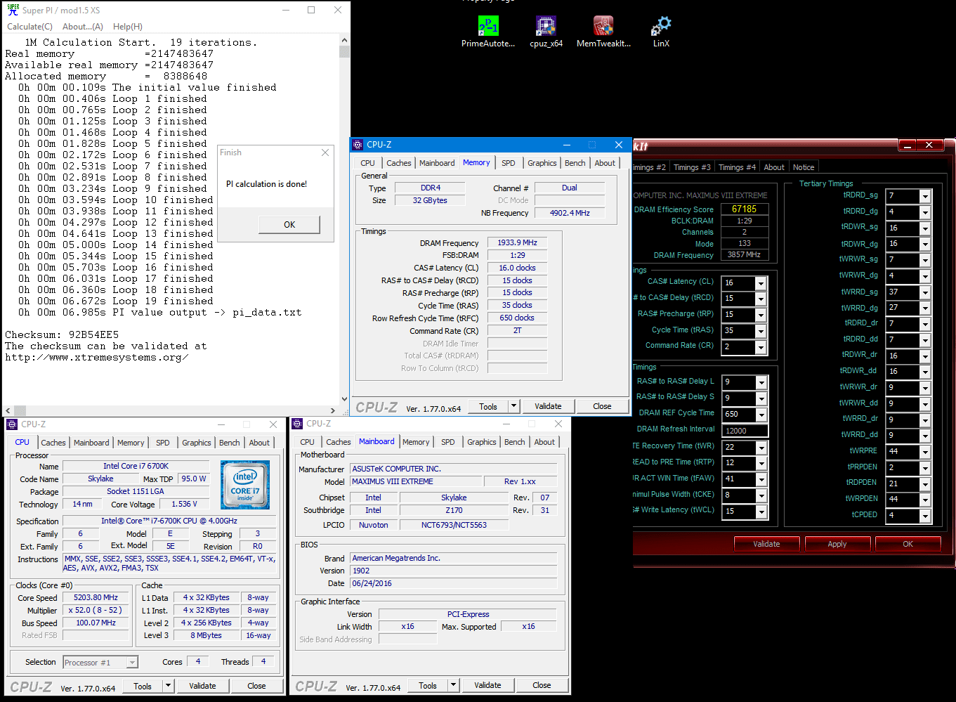

Konnte viele deiner Einstellungen auf meine F4-3600C15D-16GTZ anwenden:
4*8GB 3866MHz CL 16-15-15-35-2 @1,525V VCCSA: 1,175V VCCIO: 1,125V
attachment.php
