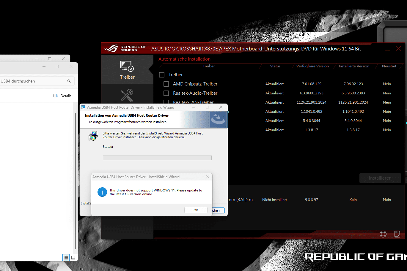

An meinen Mainboard mit x870e Chipsatz kommt der 40G USB Anschluss nicht auf Geschwindigkeit.
Wenn ich dann den USB4 Asmedia Host Router Treiber versuche zu installieren kommt diese Fehler Meldung, er wäre nicht Win11 kompatibel:
Kann doch eigentlich nicht sein, weiß jemand eine Lösung?
Also über Google fand ich das hier: https://www.asus.com/support/faq/1051472/
Aber den Download der Firmware habe ich bei asus.com nicht gefunden.
Jedoch wird dieser Host Router-Treiber tatsächlich nur für Win10 erwähnt, Win11 sollste hingegen nur ein Firmware-Update durchführen.
Asus liebt dich.
Da gibt es bestimmt einen Hack oder ein Edit in einer *.inf Datei um dem Programm beizubringen, das der Computer unter Windows 10 läuft. Kannst ja mal den Installer zerlegen.
Ok danke, dann ist das klar mit dem Treiber, habe auch gerade festgestellt, dass mein externes M.2 Gehäuse nur bis 10G unterstützt, somit kann ich nicht testen, ob 40G funktioniert.

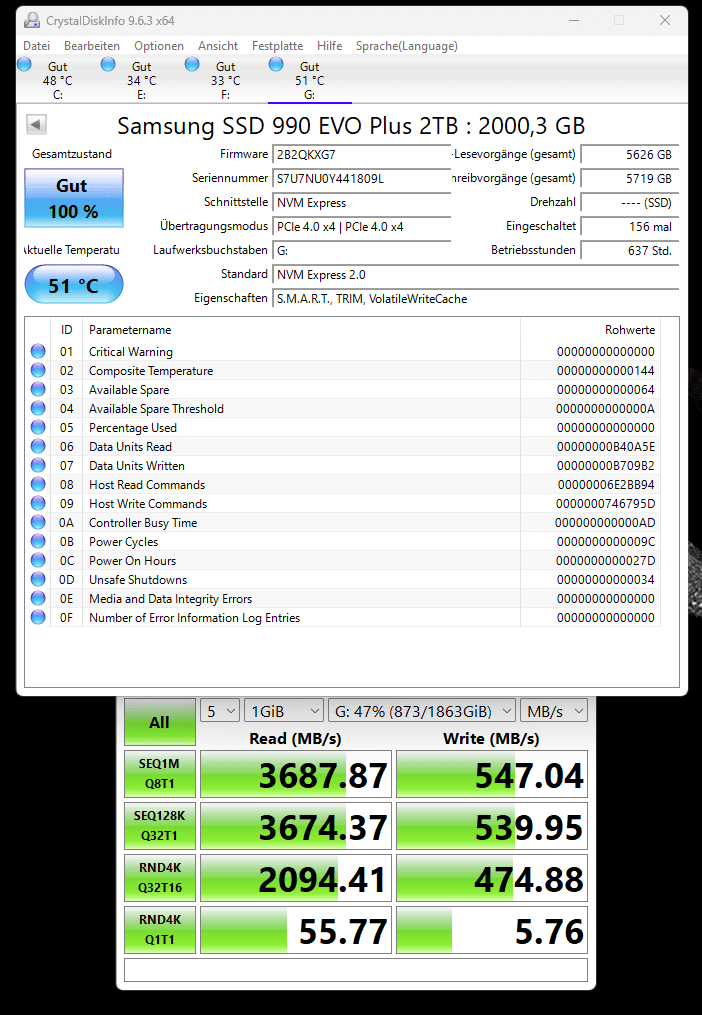

Hab mir diesen NVMe 40G USB4 Gehäuse gekauft:

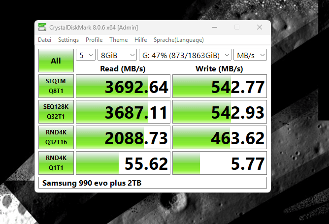

Beim Lesen wird der Speed erreicht nur beim Schreiben nicht, irgendwas stimmt da noch nicht?

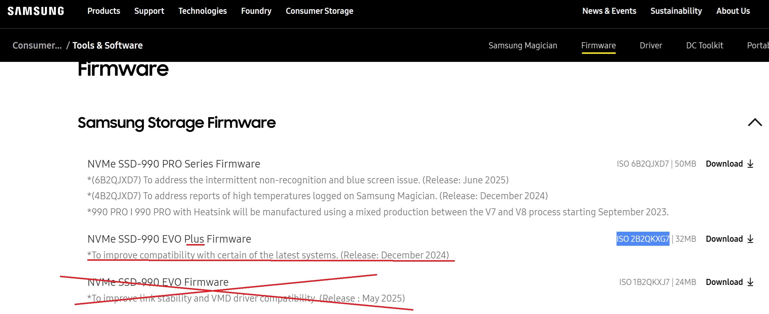

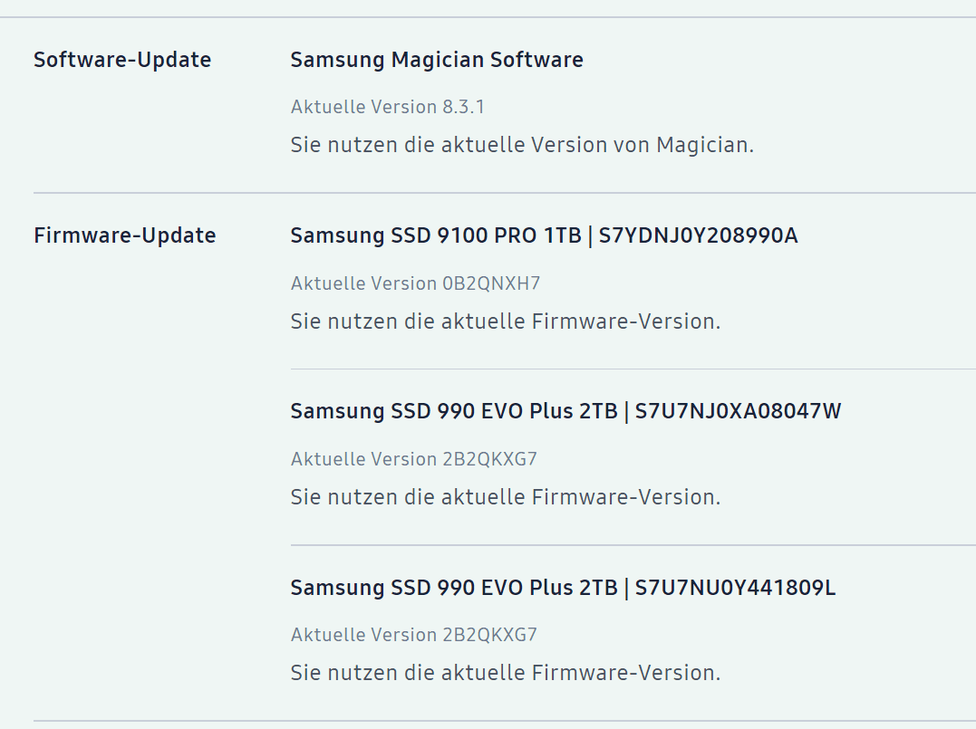

Ist die aktuelle Firmware Version 2B2QKXG7 auf der Samsung 990 EVO Plus installiert?
Samsung Magician sagt in Windows 11 Version 24H2 automatisch das die Firmware aktuell ist, egal wie alt die Firmware ist, du musst also selbst die Firmware Version überprüfen und per ISO Datei installieren.

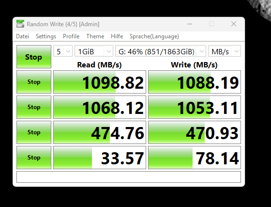

Wie sind denn die Schreibraten wenn du 1 Durchgang zu 1GiB machst?
An einem 10G usb Anschluss stimmt der Write, dann muss es noch was mit dem USB4 Treiber zu tun haben oder ein Bios Problem und nicht an der Hardware liegen oder was meinst du?
Das ist ja witzig, getrennte ports für lesen oder schreiben ;)
Nachtest:
An dem Typ C also 20G geht es auch also machen nur die 40G USB4 Anschlüsse Probleme. :unsure:

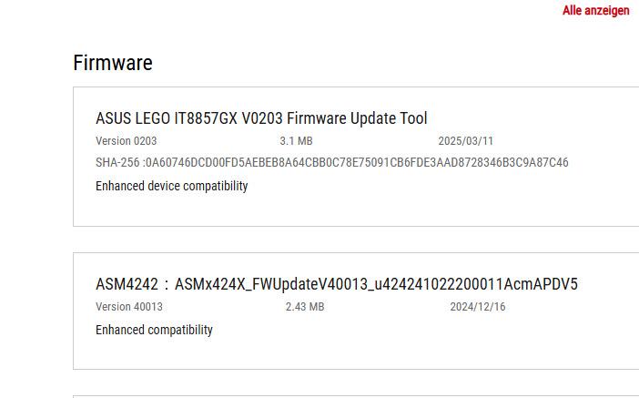

Wie ist das eigentlich mit den Firmware Updates vom z.B. Hero board? Dort gibt es für den Controller und für 40G Firmware Updates.
Das ist jetzt KEINE Empfehlung das auszuprobieren, nur so ein Gedanke...

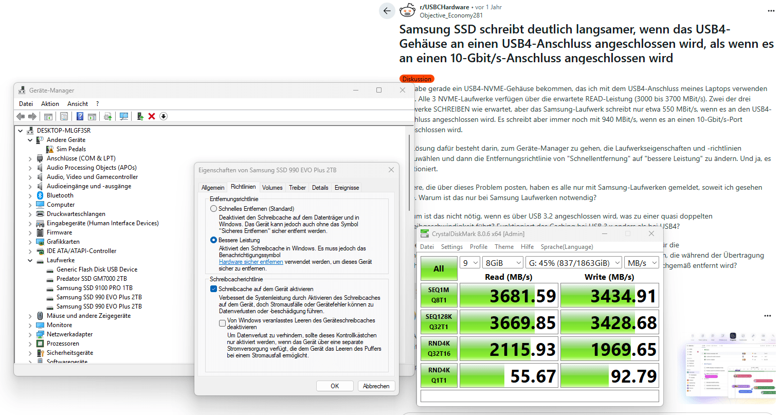

ich finds komisch das du mit 20g mit 2000 schreiben kannst ohne das häkchen zu setzen aber mit 40g nur noch mit 500
Teste das morgen mal mit zwei anderen Marken. Wenn das da anders ist, dann scheint das wirklich ein Samsung_Ding zu sein.
Ich kenne das an TB4, selbst mit einer Samsung, so eigentlich auch nicht. Keine Ahnung, ob da Samsung speziell @ USB4 bei den (neueren) Boards gewisse Bugs hat?
Aber gut zu wissen, dass man dieses Setting setzen muss.

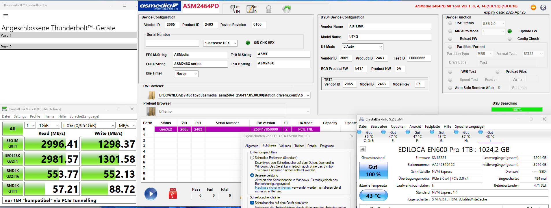

UPDATE: So, dass SSK Gehäuse ist da und erst einmal mit einer kleinen, einfachen Gen3 SSD angetestet:
..wie schon befürchtet (bei den Preis), nur TB4 kompatibel daher läuft die SSD auch nur getunnelt (siehe U4 Mode im Screen) und das TB4 Center erkennt die nicht.
Hatte ich mir schon fast gedacht, mein leider defektes TB4 Zike Drive kostete fast das doppelte und war natürlich TB4 zertifiziert, dass hier nur "kompatibel".
Im Gerätemanager sollte man aber auch hier wie bei deiner Samsung unter den Richtlinien die Settings vornehmen, die Schreibleistung ist sonst übelst. Also kein Samsung_only Phänomen.
Via ASM MP-Tool lässt sich das Drive aber wunderbar mit neuer Firmware flashen, man muss nur den gelben Schlüssel in der Maske anklicken und das Tool frei schalten (Passwort: asmedia).
Danach den Pfad zu der .bin angeben und entsprechende Firmware wählen. Achtung: Die FW. Files sind doppelt vorhanden, einmal PD und PDX, dass Tool nimmt nur FW. in PD Format (zeigt das aber auch an).
Für den Preis aber ganz ok, da komplettes Gehäuse aus Aluminium mit geschraubten Deckel (Anpressdruck von oben inkl. WLP), nur Kabel könnte länger sein.
edit: Mit einer besseren Gen4 SSD werde ich mal morgen testen was da für Werte drin sind.
