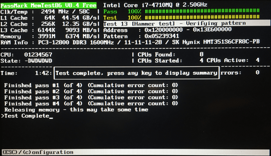

Dachte ich mit schon, habs auch schon draufgespielt und gestartet. Also Zwischenstand. Pass 1 war nach 35min fertig. 0 Errors. Wie lange sollte ich ihn laufen lassen? Alle 4 passes?

Theoretisch alle 4 Durchläufe, aber das sieht erstmal gut aus.

Kannst so laufen lassen, Memtest sagt dann "OK" oder zeigt Fehler an.

So sieht das dann aus.

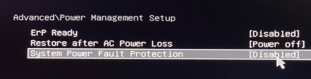

Ich würde gerne mal die Energie Optionen im Bios sehen, das aber nur Optional. (eigenes Interesse)

So nach 3:19h ist der Test durch mit 0 Fehlern.
Also RAM kann es nicht sein

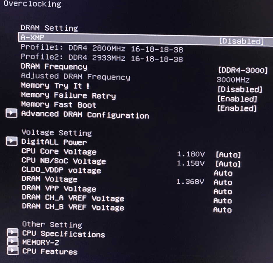

kA ob du das wolltest aber anbei einige Screenshots ausm BIOS.

Reduziere mal die SoC-Spannung auf 1,05V. (mächtig hoch) Was fallen denn alles für USB-Geräte aus?
ich habe an diesen Einstellungen (bis auf die RAM Settings) nie etwas geändert wo ich mich nicht wirklich auskenne. Habe gedacht auf Auto und passt schon.

Ja, das sind die Hersteller mit ihren Settings. Aber die SoC-Spannung ist echt hoch. Beim RAM-Overclocking wurde max. 1,1V empfohlen. Da hängen auch 4 USB-Kanäle direkt an der CPU. Vllt. auch mal die Geräte an andere Buchsen stecken.

Zur Ram Voltage: ich habe sie mal testweise auf 1.1 und 1.2V runtergesetzt. In beiden Fällen stürzte der PC bei Prime innerhalb weniger Sekunden ab und startete neu. Ich bin hier kein Profi, habe mit OC und HW Settings wenig am Hut, wenn ich was brauche frage ich Leute die sich auskennen :) . kA ob ich da noch etwas hätte einstellen sollen oder nicht, aber ich habe jetzt wieder auf Auto zurückgestellt und die Voltage ist wieder auf 1.37 wo sie vorher war.

Nee, ich meine nicht die RAM-Voltage. Die SoC-Spannung (CPU NB/SoC Voltage bei dir) wird manchmal bei RAM-Overclocking angehoben, weil der Speichercontroller dort u.a. integriert ist. Aber bei dir ist die Spannung ab Werk mit 1,158V schon grenzwertig.
RAM ist in der Spezifikation fuer einen gewissen Takt mit 1,2V oder 1,35V festgesetzt.
