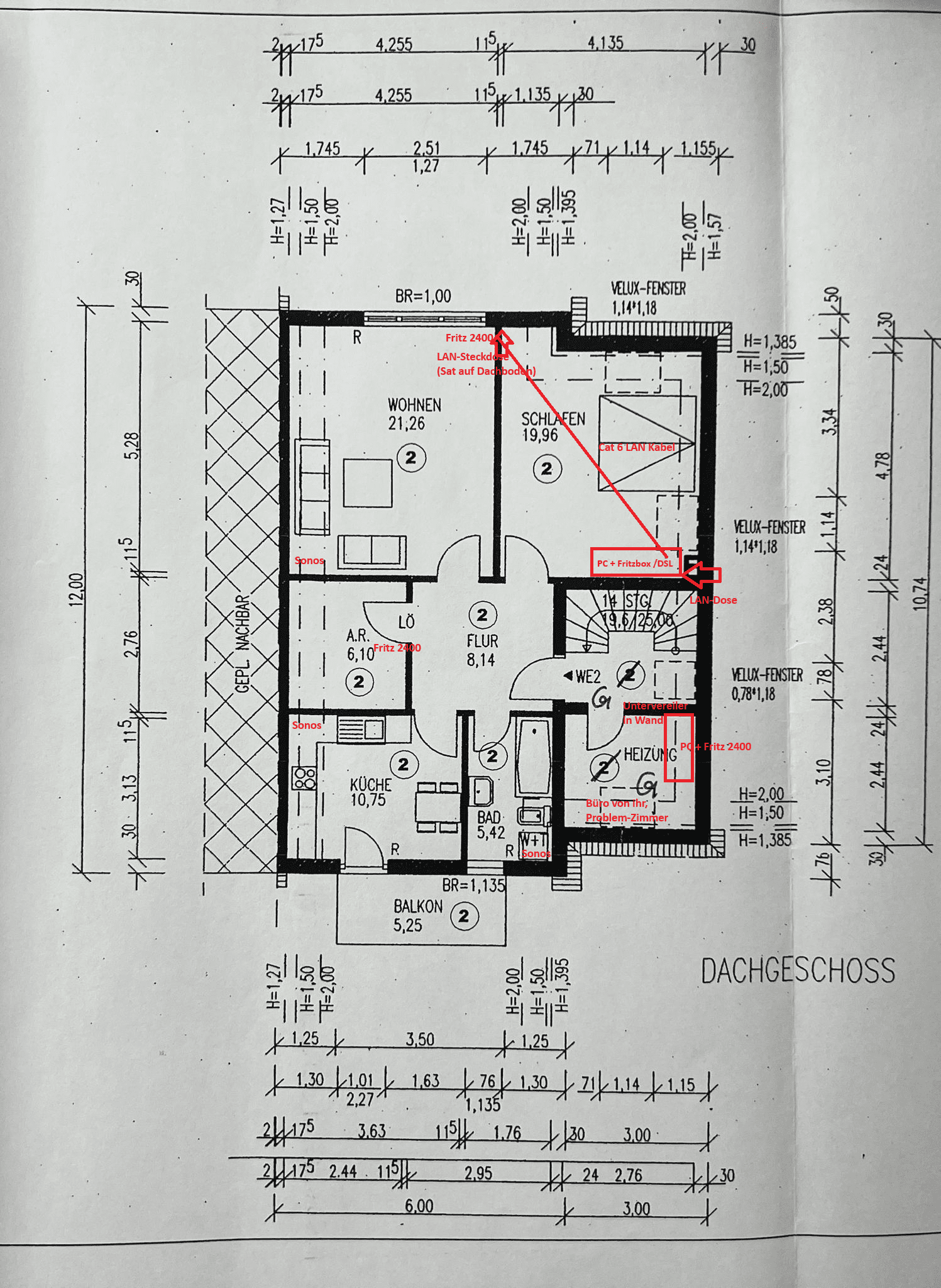

-100.000er Netcologne Leitung, ankommend im Keller (Nachbar), geht hoch zu mir ins Schlafzimmer per Cat6 Kabel, von dort in eine neu gekaufte 7590AX (ich kann diese noch zurück senden)
-Im Keller Tibber, Verbindung über Fritz DLAN vom Schlafzimmer wieder zurück in Keller, Tibber im Keller per WLAN verbunden. Die Verbindung ist ok.
Es liegt ein Cat Kabel vom Keller bis auf den Parkplatz zur Ladesäule. Dort ist geplant die Tage in die Ladesäule ein GL.iNet MT300N-V2 zu verbauen, um WLAN auf dem Parkplatz zu haben. Wieso? Leider weil auch der da der Fritz-Repeater versagt..
-Dachgeschosswohnung 80qm mit Dachboden oben drüber Dachboden
-Fritz 7590 AX V2
-3x Fritz 2400 (1x im Wohnzimmer per LAN mit Fritzbox verbunden)
-2x Cat 6 Kabel von Schlafzimmer (wo DSL ankommt) ins Wohnzimmer

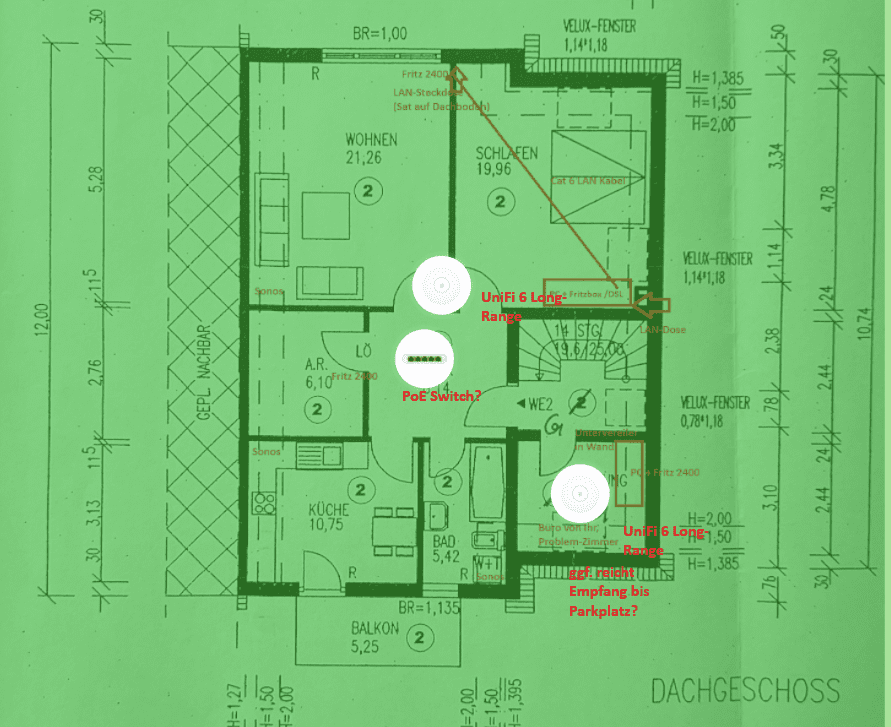

-Wo hänge ich diese am besten auf? (Mit dem UniFI Tool habe ich schon gespielt, siehe Foto, meint ihr wirklich 1x reicht für die ganze Wohnung?)
-Macht es Sinn im Wohnzimmer / Schlafzimmer bei der LAN Steckdose U6 In-Wall zu verwenden?

Ein U6 LR soll eigentlich schon 185qm abdecken, da wundert mich der Plan mit 2 auf der kleinen Fläche, aber Reichweiten sind immer im jeweiligen Objekt zu testen. Eventuell vorher erst mal mit einer WLAN-Heatmapapp die jetztige Ausleuchtung ermitteln. Und dann würde ich erstmal einen AP per Kabel im Fur an der Treppenhauswand neben der Schlafzimmertür anbringen. Das erspart die Verkabelungsarbeiten im Gemeinschaftseigentum und braucht auch nur ca 6m Kabelkanal, einen Durchbruch und ein ca 8m langes Patchkabel.
Für den InWall brauchst du halt eine recht große Dose in der Wand um da den Anschluß unterzubringen. Und dafür müsste dann im Keller ein POE-Netzteil hängen um die Energie in die Schlafzimmerdose zu schicken.

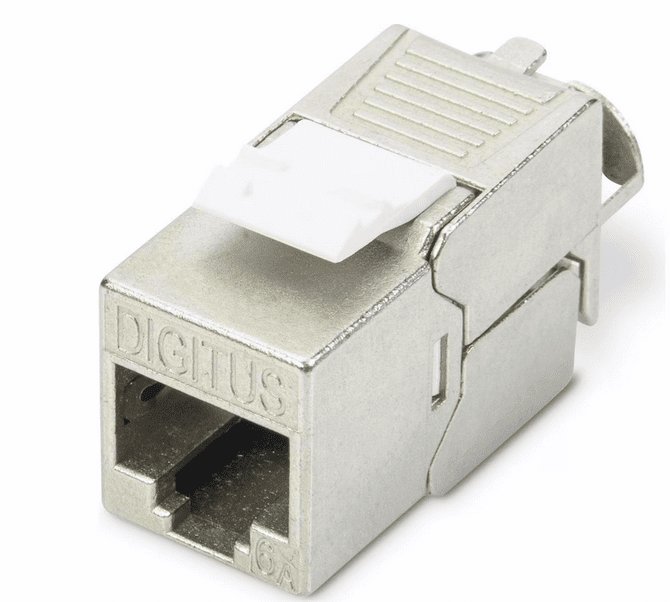

Ich würde keine CAT7 Stecker nehmen, besser Keystone Module verwenden und ein mini patch Kabel.
Die Keystone Module sind in der Regel sehr einfach anzuschliessen. Bei den Stecken macht man sehr schnell irgendwas nicht optimal.
