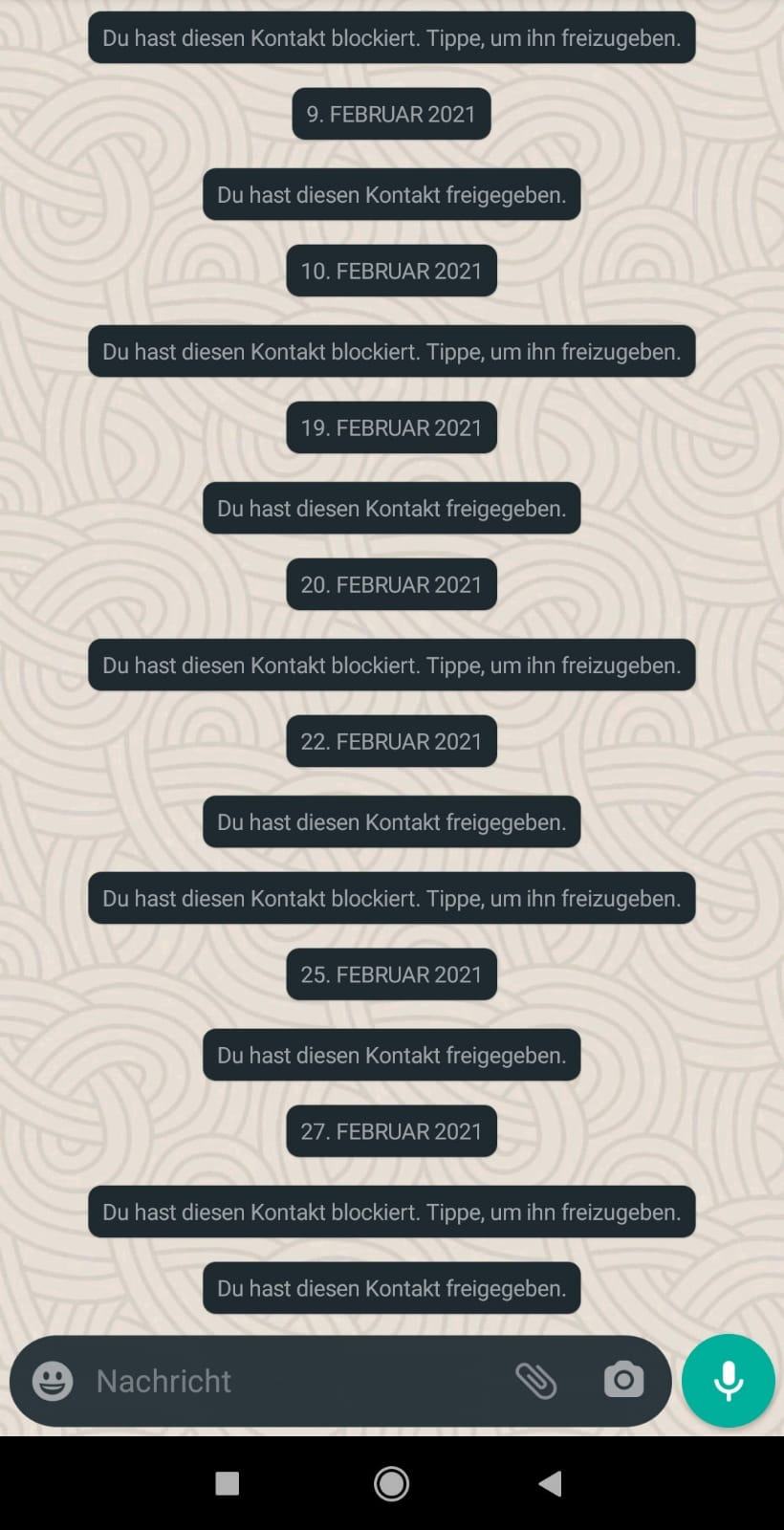

Servus Leute,
ich hoffe ihr könnt mir beim ungewöhnlichen Verhalten meines Smartphones helfen. Ich habe seit längerem starke Probleme mit meinem Android Smartphone und/oder mit meinem Google Account. Hierbei sind die Verhaltensmuster folgende:
  • Es werden wirrwarr Kontakte von alleine gelöscht, hierbei sagt Google stets dass es über mein Smartphone gelöscht wurde (kann ich zum Glück bei Google Kontakte wiederherstellen)
  • Whatsapp Kontakte werden von alleine blockiert
  • Whatsapp Chats werden von alleine gelöscht
  • Facebook Chats werden von alleine gelöscht
  • Facebook Kontakte werden von alleine gelöscht / blockiert
  • Snapchat Kontakte werden von alleine gelöscht / blockiert
  • Instagram Accounts werden von alleine entfolgt, selbst Personen welche ich eigentlich seit Jahren bereits folge
Es ist extrem mühselig das ganze zu tracken und zu überprüfen wo gerade irgendwie was geändert worden ist. Das Ganze ist so ca. vor einem Jahr bemerkbar geworden wo ich mein Oneplus 5 so ca. die letzten 2 Wochen verwendet hatte. Danach habe ich dann ein neues Smartphone in Betrieb genommen, meine Daten habe ich hier via Dateiübertragung auf mein neues Xiaomi Mi9 übertragen wo leider der Spuk weiter ging. Nun habe ich vor ein paar Wochen keine Lust darauf mehr gehabt und habe daraufhin mein komplettes Smartphone platt gemacht um mögliche Viren oder ähnliches zu vermeiden. Ich habe somit also eine Werkssmartphone neu eingerichtet und es sind nun nur noch Apps aus dem Playstore auf meinem Smartphone. Leider hat dies das Problem nicht gelöst, es muss also irgendwo anders herkommen...ich kenne aber so keinen Anbieter welche direkt Zugriff auf so viele verschiedene Apps haben könnte.
Ich hab meine Passwörter bei den oben genannten Sozialen Medien bereits geändert, zusätzlich habe ich bereits meine Google Account Einstellungen überprüft und so ca. alle Berechtigungen von 3. Anbietern entfernt...natürlich sind auch hier die Passwörter geändert worden sowie eine Doppelte Authentifizierung eingerichtet worden. Laut Google Kontakte App werden die Kontakte über mein Smartphone (Xiaomi Mi9) entfernt, nicht über einen verbundene PC oder ähnliches...dies wundert mich aber da dieses Smartphone erst frisch resettet wurde.
Ich bin mittlerweile wirklich ratlos woran das ganze liegen kann. Freunde fragen mich teilweise warum ich ihnen denn so oft auf Instagram neu folge und ob ich diese immer wieder entfolge obwohl ich selber doch gar nichts mache. Mein Smartphone wird nur über Fingerabdruck verwendet, eine verrückte Freundin die alles löscht habe ich auch nicht. Nächster Schritt von mir wäre es die oben genannten Apps via Fingerabdruck Start abzusichern...ist zwar nervig aber könnte ja eventuell etwas bringen? Anbei habe ich euch einen Screenshot von Whatsapp mit angehangen welche ein recht extremes Beispiel ist...hier darf ich so ca. alle 2 Tage den Kontakt entblocken, dieses Prozedere geht so bis zum November letzten Jahres zurück.
Ich bin gespannt ob ihr Ratschläge für mich habe, ich freue mich genauso wenn ihr mich an Experten weiterleitet. Ich bin langjähriger Android Benutzer und will eigentlich garnicht zum iPhone wechseln. Hoffen wir mal dass es nicht meine letzte Chance ist.

Das ist ja echt kurios. Mich würde mal interessieren, ob das gleiche auch passiert wenn du deine SIM (und deinen Google Account) auf einem iPhone einrichtest.
Hattest du denn die Kontaskte irgendwann mal blockiert?
Was sagen die Anmeldeaktivitäten im Google Konto?

Danke für euer Feedback. Mit dem iPhone habe ich das so noch nicht probiert, habe so auch keines greifbar. Mein Smartphone ist bereits vor 2 Wochen durch mich komplett gesichert worden, sprich Bilder in der Cloud gespeichert und dann wirklich alles komplett zurückgesetzt worden. Direkt alles gewiped und dann via Google Play Store meine Apps usw. zurück geholt. Das Problem ist nun weiterhin da obwohl alles entfernt worden ist.
Es muss irgendwie an meinem Google Account liegen da dieser ja z.b. meine Kontakte verwaltet, diese sind hier auch synchronisiert. Gleichzeitig gibt mir Google Kontakte aber die Info dass der Kontakt auf meinem Xiaomi Mi9 gelöscht worden ist. Eine schädliche Software ist aber ausgeschlossen da dieses frisch platt gemacht worden ist und nur mit verifiziertem Google Play Store Apps ausgestattet, nichts aus unbekannten Quellen...
Was mich richtig daran verwundert ist wie die Verbindung auf andere Apps möglich sein kann...Whatsapp, Snapchat, Facebook? Wie? Meine Login Historie beim Google Account habe ich überprüft, nichts verwunderliches hier, 2-Faktor Auth. ist ebenfalls eingeschaltet...

Mittlerweile stelle ich mir das auch gut vor. Es fing damals bei meinem Oneplus 5 an mit den Problemen. Dann habe ich mir das neue Xiaomi Mi9 besorgt und meine Inhalte via Android Beam oder wie auch immer das heißt übertragen damit ich meine Bilder, Einstellungen usw behalte. Ich denke dass sich von dort aus die Probleme mit transferiert haben. Ich habe nun vor ca. 1 oder 2 Monaten meine Inhalte komplett zurückgesetzt wie beschrieben. Wenn es aber tief im System ist kann es wohl sein dass es nicht mit gewiped wurde.
Neukauf ist eigentlich nicht geplant, bin gut zufrieden mit dem Smartphone...bis halt auf die Software Probleme.
