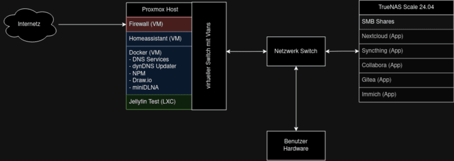

Aber erstmal zeige ich euch den aktuellen Aufbau der Struktur (in vereinfachter Form):
Es werden hauptsächlich die TrueNAS Scale Apps verwendet. Die einzige App die nicht auf dem NAS läuft ist der miniDLNA.
Dieser muss seinen Traffic über die ganze Netzwerkstruktur zwischen NAS, Proxmox Host und Clients hin- und herschieben.
Das ist eher suboptimal, auch wenn es sich aktuell nur um Musik handelt.
Ich habe mir nun überlegt, auf der Hardware des TrueNAS auch ein Proxmox aufzusetzen und dort das TrueNAS als VM (mit durchgereichtem SATA Controller zu den HDDs)
nur noch als Dateiverwalter laufen zu lassen, also Shares, Snapshots und Snapshotreplication.
Die ganzen Apps würde ich dann davon völlig entkoppeln und auf dem Proxmox Host direkt als LXC oder wenn notwenig als VM laufen lassen.
Damit die Apps an ihre benötigten Daten rankommen, werde ich dann die benötigten SMB Shares auf dem Proxmox Host einbinden und als Mountpoint in die LXC Container durchreichen.
Somit können diese als unpeviligiert laufen (weil keine direkte SMB Einbindung im Container notwendig ist).
Das ganze läuft in der aktuellen Struktur mit dem Jellyfin LXC Container im Testbetrieb.

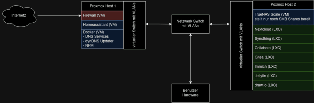

Die neue Struktur würde dann folgendermaßen aussehen:
Die zwei großen Vorteile sind:
- unabhängig von den TrueNAS Shenanigans bei den Apps
- der ganze Traffic zwischen Apps und TrueNAS bleibt auf dem Host
Hier stelle sich mir nun folgende Fragen:
1. Kann ich die aktuelle TrueNAS Scale Installation in eine VM umziehen. Und somit erstmal die aktuelle Struktur parallel weiterlaufen lassen?
2. Ich würde gerne alle LXC Container auf eine verschlüsselte Partition packen. Aktuell sind auch alle TrueNAS Apps auf dem verschlüsselten Pool abgelegt.
3. Gibts noch Probleme mit den Realtek 2,5Gbit NICs unter der aktuellen Proxmox Version? Die Hardware des NAS ist ein Odroid H3
Funktioniert doch bei TrueNAS wirklich einfach. Einfach config Datei abspeichern. Am neuen Ort Installieren und config Datei Laden.
Probleme gibts dann nur noch weil die Laufwerke/Pools nicht mehr verfügbar sind.
Aber wenn du eh alles auf Proxmox umziehst würde ich nicht NUR für den SMB zugriff eine TrueNAS VM einrichten. Gibt auch unter Proxmox Möglichkeiten, sogar mit kernelSMB das einzurichten.
Ah ok, habe ich noch nie gemacht, aber gut zu wissen.
Jetzt muss ich mir nur noch eine entsprechende SSD besorgen, damit ich das dort alles mal neu mit Proxmox aufsetzten kann.
Die HDDs mit den Pools binde ich dann wieder ain, ich werde einfach den SATA Controller per PCI Passthru an die TrueNAS VM weiterreichen,
sodass diese erstmal normal weiter laufen aknn.
Dan werde ich eine langsame Migration der Apps durchführen, d.h. eine nach der anderen durch einen Proxmox LXC ersetzen.

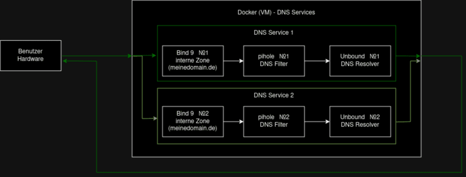

Nebenbei teste ich gerade Adguard in einem LXC um meine aktuellen DNS Services zu ersetzen, da diese doch recht komplex aufgebaut sind und ab und zu ein wenig zickig sind.
Aktuell läuft eine DNS Anfrage folgendermaßen ab:
Die Anfrage wird an einen bind9 Container geleitet welcher entscheidet ob es eine Anfrage für die interne Domain (meinedomain.de) ist, wenn ja gehts direkt zum NPM der dann an die entprechende IP inkl. SSL weiterverweist. Wenn nein dann fließt die Anfrage in dann in das entprechende pihole zum Filtern und danach zu einem Unbound der dann die eigentliche DNS Anfrage durchführt. Das ganze habe ich doppelt ausgeführt, da die piholes ab und zu die Angewohnheit haben, die DNS Anfrage gelegentlich zu verzögern bzw. garnicht aufzulösen.
Bei Adguard dagegen habe ich den Vorteil, den bind9 weglassen zu können, da ich ganze Domains per Wildcard direkt zum NPM umleiten kann, also einmal *.meinedomain.de eingetragen und auf die IP des NPM umgeleitet und fertig. Ob jetzt der Adguard zuverlässiger läuft und ich ggf. die zweite Instanz einsparen kann, wird sich in meinem Versuch zeigen. Aktuell habe ich nur das IoT Netz auf den Adguard umgestellt.

Das ist auch meine Idee:
Lass das TrueNAS als Filer laufen und das ganze Backup per Snapshot Replication managen, der Rest läuft als LXC, Docker oder VM.

Ich habe 2 N100 laufen. Einen Proxmox mit adguard, npm, nextcloud und sonstigen Spielereien.
auf dem 2ten läuft TrueNas als Datengrab mit Immich und Jellyfin.
Proxmox sichert seine Container auf das NAS, zusätzlich pullt TrueNAS einmal täglich die Nextcloud-Daten.

Deshalb ja das neue Konzept, denn ich möchte keine Lebenszeit mehr verschwenden, wenn sich TrueNAS in ein paar Jahren dann wieder für ein anderen Container System entscheidet.
Das TrueNAS soll nur noch den Filer und den ganzen Snapshot + Replication kram erfüllen. Da dies alles inzwischen stabil funktioniert, möchte ich diesen Aufgabenbereich weiterhin von TrueNAS erfüllen lassen.
