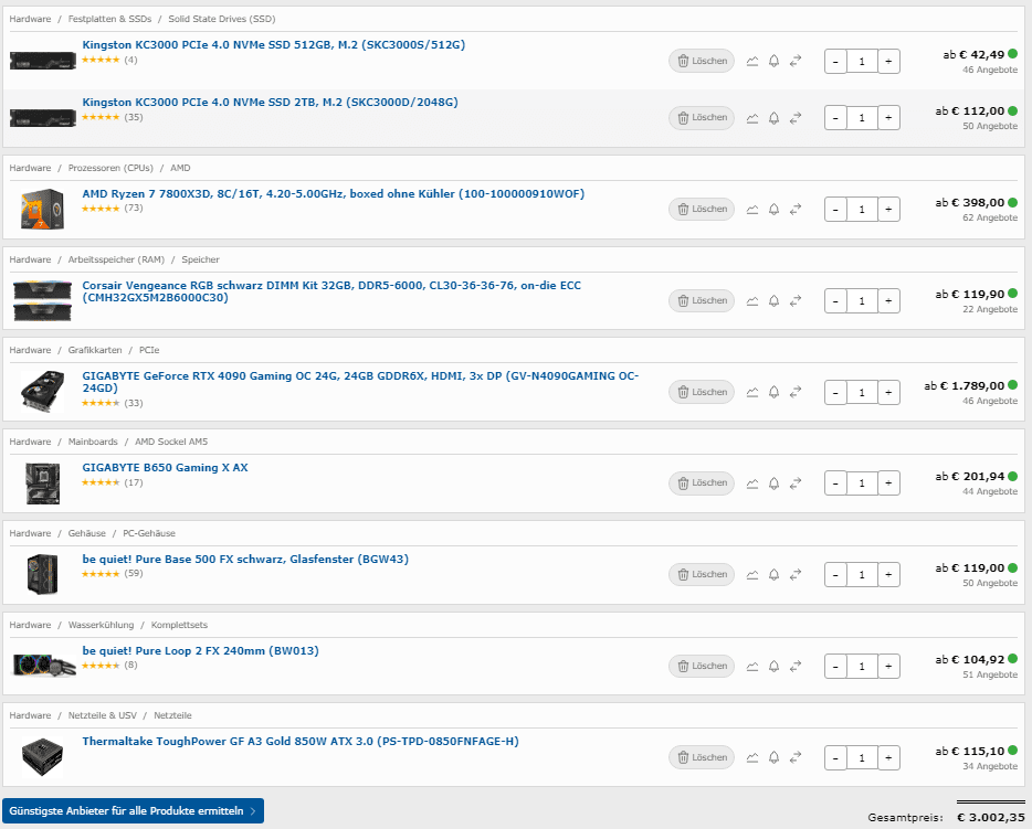

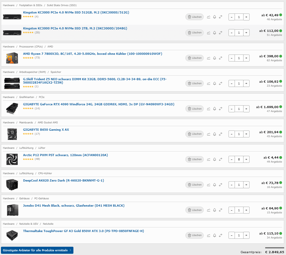

Ich hätte da mal zwei Vorschläge für dich zur Orientierung was ich bei 3.000€ und dem "bestmöglichen" als Ziel für sinnvoll halte:
1. eine "cleane" Variante - hier werden die 3.000€ nicht ausgereizt, was noch Luft für eine größere 2. SSD oder ein paar schicke Kabelsleeves lassen würde:
2. eine "Optik"-Variante mit RGB - die 3.000€ werden ausgereizt (und man hat das Problem mit zickiger RGB-Software ohne einen Vorteil, was die Leistung betrifft):
Beide Varianten setzen auf den 7800x3D mit einer 4090 - sprich das beste was du aktuell in eine Gamingkiste einbauen kannst. Das ist "sinnvoll", wenn du in 4k unterwegs bist. Hast du nur einen FHD-Monitor wäre das natürlich vollkommener Overkill und recht sinnlos.
Noch als Anmerkung bin ich beim RAM auf 32GB gegangen, da das für alle gängigen Spiele vollkommen ausreicht und auch für die hobbymäßige Bild- und Videobearbeitung vollkommen ausreichend sein sollte.
8x lüfter im jonsbo? willst du die stapeln :d
bin mir nicht sicher ob das mit der 4090 so passt. müsste man mal checken ^^
1x vorne, 3x unten, 3x oben, 1x hinten - 4x rein, 4x raus
in vielen Tests liest es sich so, dass die 4090er die Frischluft von unten sehr gerne mögen :d und da im Jonsbo die Front durch das Netzteil etwas "beschränkt" ist, bietet sich das in meinen Augen an - zumal man alle Lüfter wirklich moderat drehen lassen kann und die Lautstärke so schon recht angenehm ist
Ist wahrscheinlich kein muss - funktioniert bei mir aber bisher wirklich gut (und die p12 sind ja kostenmäßig ziemlich zu vernachlässigen beim Gesamtpreis ;) )
Ich hab tatsächlich kein Bild von meinem aber hier hab ich mal auf die schnelle ein Build aus Reddit rausgesucht: https://www.reddit.com/r/mffpc/comm..._mesh_screen_build_13900k_rtx_4090/?rdt=65014
klemm doch mal die hälfte ab und schau ob sich die temperaturen überhaupt merklich verändern :d
Wäre mal nen Versuch wert :d Ich geh heute Abend mal ran
Wobei ich da durch meinen innerer Monk wohl unabhängig vom Ergebnis bei der Vollbestückung bleiben werde - einfach der Optik halber, das sieht so schön "voll" aus und die Lüfter sind ja nunmal da ;)
Und bei 4€ pro Lüfter tat mir das jetzt nicht so weh - wenn man natürlich zu Noctua oder Corsair, ect. zugreift, wo man bei 30€ aufwärts pro Lüfter liegt würde ich mir das natürlich auch zweimal überlegen
