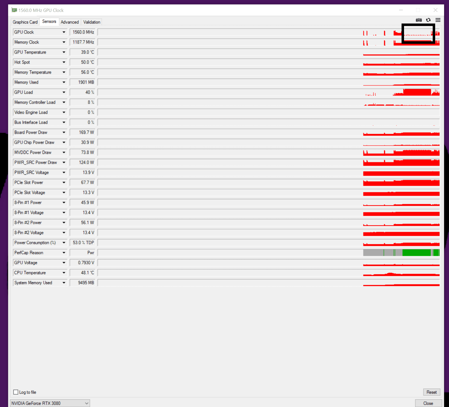

Nun zu meinem Problem bis vor einer Woche lief der PC tadellos ohne Einbrüche oder sonstigem... Bis das Problem auftrat das ich massive Fps Verluste hatte (am Vortag lief die Kiste am nächsten tag nicht mehr)
also hab ich mal genauer geschaut und mir ist aufgefallen das während des spielens eine GPU Auslastung von 100% hatte mit einer Takt Geschwindigkeit von 210Mhz. Die Temperatur blieb aber auch nach langem testen bei 30 - 33Grad.
Dies war mir erst suspekt und mein erster Gedanke der mir kam, vielleicht ein Treiber Problem. Somit hab ich meinen Treiber aktualisiert was nur bewirkt hatte das ich im Idle modus einen Boost takt von 1710Mhz hatte und im Spiel wieder nur 210 Mhz,
Jetzt musste ich davon ausgehen das irgendwie die Hardware kaputt ich also bin ich zu einem Freund und habe seine Grafikkarte (1050 ti) bei mir eingebaut. Siehe da die GPU hält den Takt oben. Nun hatte ich natürlich schiss und musste davon ausgehen das die 3080 ein defekt hatte, bau sie dennoch wieder ein und plötzlich hält dieser den Takt auch oben. Leider war der Spaß nur von kurzer Dauer da als ich zu Hause war fing nach 20 min alles wieder von vorne an.
Eigentlich kann ich mir ein Defekt auch nicht wirklich vorstellen da ich diese Karte sofort Undervolted hatte, nie zum Minen benutzt hatte, und über Riva Tuner die FPS immer Limit hatte auf 120 fps + da ich nur mit einer Auflösung von WQHD spiele war diese karte auch nie wirklich überfordert.

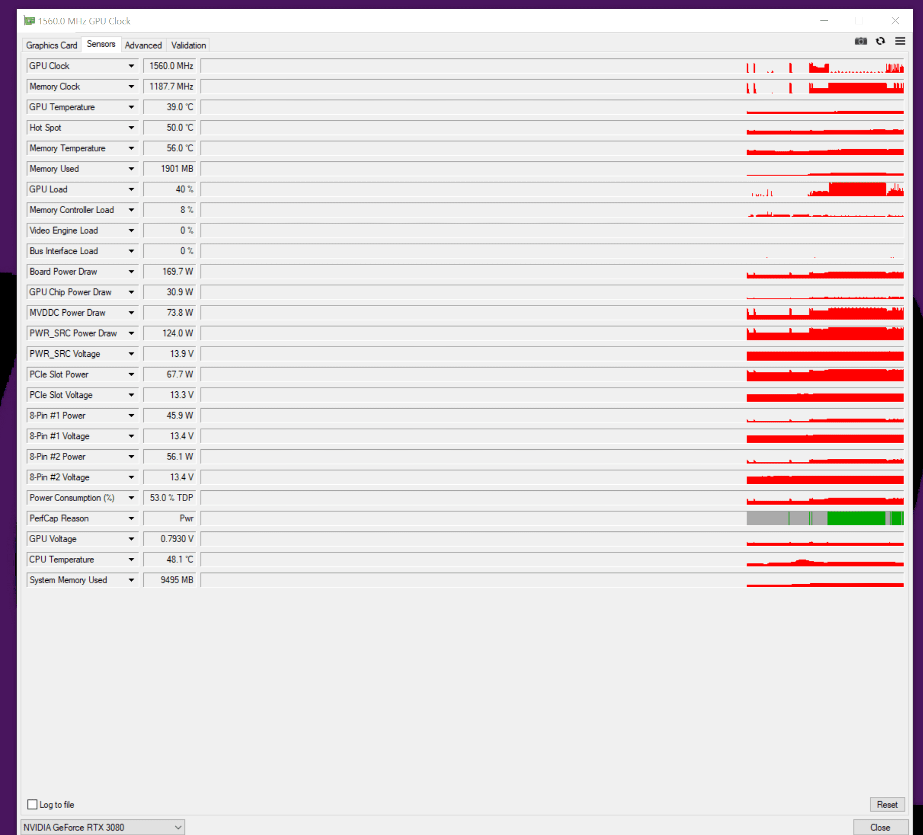

Mittlerweile weiß ich nicht mehr weiter hab noch paar Bilder hinzugefügt zum Jetzigen stand was meiner Meinung nach die Treiber verändert haben
in dem Bild mit dem Kästchen ... Da wo das Kästchen ist hab ich von Rainbow six siege einen Benchmark laufen lassen -> der Takt ist beim erstmal von 300 - 800 Mhz gesprungen und bei dem Versuch von 210 Mhz -450Mhz gesprungen alles Landschaft davor und dannach ist das Menü mit spitzen zu dem 1710Mhz

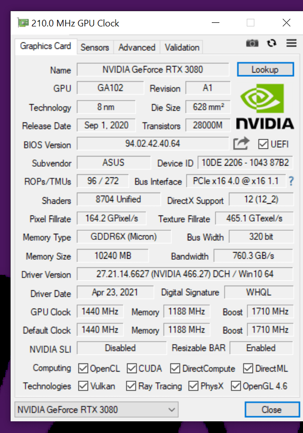

Viell hat von euch noch jemand eine Idee und einem von euch fällt eine unstimmigkeit im GPUZ Bericht auf

Schnappt dir mal bitte ein Multimeter und Mess mal im laufendem System deine 12V Spannung die vom Netzteil kommt, am besten an einem Molex Stecker oder am ATX Stecker an nem gelben und nem schwarzen Kabel.
Um zu schauen ob das wirklich über 13V schiebt...
Falls da nur 12V rauskommen wie es soll, scheint die Grafikkarte nen Problem mit dem Monitoring Chip zu haben.
Vorallem die knapp 14V an der PowerSource macht mir etwas Angst wenn das stimmen sollte... Daher - entweder mal die Karte in nem anderen PC testen, oder anderes Netzteil dran bei dir, oder wenn du nen Multimeter hast - Spannung messen.

Hab jetzt bei nem Kumpel die gpu testen können und mussten da feststellen das tatsächlich die 3080 einen Defekt hatte...
Mit nem Multimeter ließ sich auch festellen das mein netzteil einwandfrei funktioniert und wahrschein im gpuz nur falsch ausgelesen wurden ist
Scheinbar ist das Problem der 1 1/2 Wochen alte Treiber der dauerhaft meine gpu geplättet hat.
