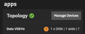

@Tremendous : interessant - das werde ich mal probieren :) dann würde es sich auch Lohnen größere SSDs einzusetzen. Die frage ist halt, wie Updatepersistent diese Änderung ist.
[U
Funktioniert auf jeden Fall. Das läuft bei mir schon seit Jahren so. Auch bei Updates bisher keine Probleme.
Das interne Monitoring ist für Partitionen aber nicht ausgelegt, d.h. es kann an ein, zwei Stellen im GUI etwas nicht sauber angezeigt werden.
Genau, er zeigt dir die Größe im Storage Menu nicht an
Nur bei der Belegung:
