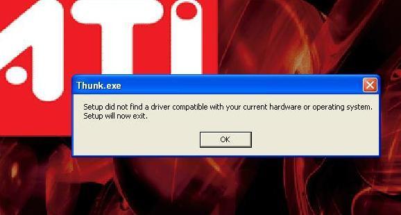

jetzt hab ich den
9-3_xp64_dd_ccc_enu
und dann kommt das hier o0
wtf?
(ist übrigends eine agp karte sofern das was ausmacht,..denke aber nicht)
Doch, genau das ist das Problem, die AGP Karten werden von ATI nicht unterstützt, weil es sich dabei um Eigenkreationen der Sub-Hersteller handelt.
Also mal auf deren Homepage versuchen.

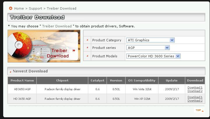

boar ist das nen ätzender staffellauf,.. dann versuch ichs mal da ^^
edit
-.- powercolor bietet keine treiber für x64 an

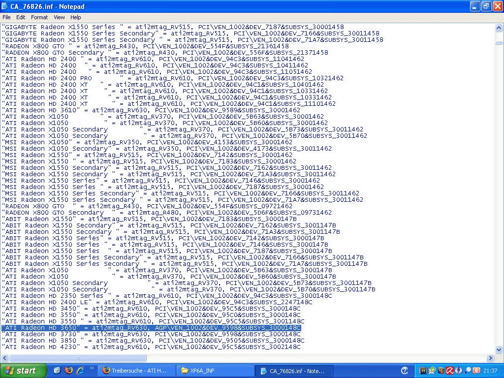

hab ne inf gefunden,..im c/ati/support etc ordner
da fehlte die HD3650 aber vollständig,.. hab mal die 3750 kopiert und eingefügt
aus dem "PCI" hab ich ein AGP gemacht
und den chip (RV630) hab ich gelassen,..da unten in der inf nirgends ein RV620 (sofern ich das richtig für die 3650 gegooglet hab) gelassen
so kein plan ob ich das jetzt intuitiv richtig gemacht hab,..ausprobieren trau ich mich nun nich ^^
irgend nen kommentar?

ok ich hab gedacht man könnte vllt aus dem alten 8.2er teiber die ingf infos verwenden kann
"ATI Radeon HD 3650 AGP" = ati2mtag_RV630, PCI\VEN_1002&DEV_9596
wars da fehlte noch ein bisschen ,..das hab ich mir von der 3550 geholt
dann sachs so aus
"ATI Radeon HD 3650 AGP" = ati2mtag_RV630, PCI\VEN_1002&DEV_9596&SUBSYS_3001148C
aber ging auch noch nicht,..wie zum teufel soll man die inf anpassen/modden?? o0
Wenn du den alten hast, geht der inf mod recht einfach...
Treiber entpacken (macht die Install ja automatisch),dann die inf des 8.12 suchen=>
C:\ATI\SUPPORT\[Current Version]\Driver\Packages\Drivers\Display\LH_INF\CX_*****.inf
Dort den Eintrag deiner Karte suchen, sowas in diese Richtung steht da:
ATI Radeon HD 2600 PRO AGP" = ati2mtag_RV630, PCI\VEN_1002&DEV_9587 (das ist der zb für meine Karte)
Diesen Eintrag kopieren...
Dann die gleiche inf beim 9.3 suchen und den Eintrag in die Liste einfügen, speichern und anschliessend über den Gerätemanager einfach den Treiber aktualisieren.
ok über den gerätemanger hats erst funktioniert :)
