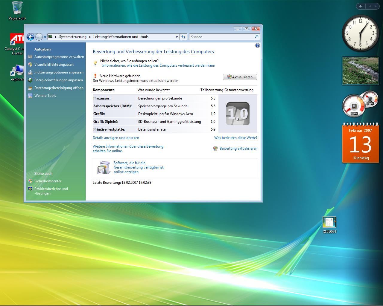

hab mir jetzt n neues system geholt (siehe sig.) und auch eine ati radeon x1950gt mit 512mb von xpertvision...
nur funktionieren unter vista leider die mitgelieferten treiber nicht (vista meldet bekannte kompatibilitätsprobleme) und der aktuelle ati-treiber funktioniert auch nicht richtig, da dann immer zwei x1950gt installiert werden...
außerdem erreiche ich unter den leistungsinformationen nur 1,9 bzw. 1,0 punkte (mit beiden treibern...)
sollte doch eigentlich n bisschen zu wenig für die karte sein?
ich hoffe, ihr könnt mir sagen, wie ich das problem beheben kann...

Aus den Releasenotes des Catalyst 7.2:
Caution: The ATI Radeon™ X1950 GT is currently not supported under the Windows Vista operating system. Software driver support will be available starting with Catalyst 7.3.
Den 7.3 gibts schon als Beta (siehe Sammelthread), vielleicht mal damit probieren.
