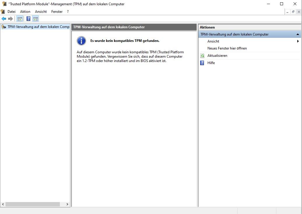

ich möchte auf meinem PC Windows 11 installieren und habe die Microsoft Integritätsprüfung durchlaufen lassen. Dabei stellte sich heraus, dass kein TPM 2.0 erkannt wurde.
Wie in Anleitungen beschrieben habe ich nun im BIOS die Einstellungen überprüft. Jedoch ist dort bereits alles richtig eingestellt. Trotzdem findet mein PC auch unter tpm.msc und im Gerätemanager kein kompatibles TPM.

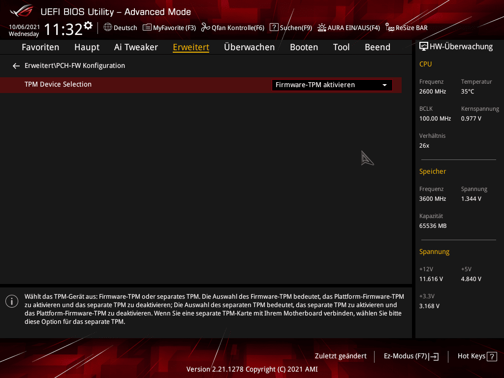

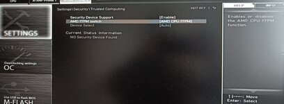

Bei AMD heißt es fTPM. Bei MSI heißt es dann wieder SDS Secure Device Support.
Unter Settings > Secutity > Trustetd Computing sollte das stehen. Hier musst du das SDS aktiveren und TPM von PTT auf AMD CPU fTPM umstellen.
Danke für die Antwort. Allerdings habe ich das schon so eingestellt, wie es auch im Bild zu sehen ist.

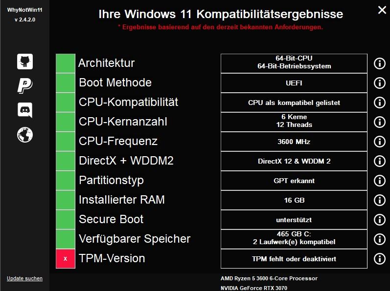

Was sagt das whynot11 tool?
Das Tool sagt genau das gleiche, siehe Screenshot :(

Hast du im BIOS die Einstellung mit F10 gespeichert? Nach dem Speichern müsste dein Rechner direkt ausgehen und neu starten. Sobald du dann wieder im BIOS bist muss TPM 2.0 Detected stehen und noch ein paar mehr Einstellungspunkte sollten auftauchen.

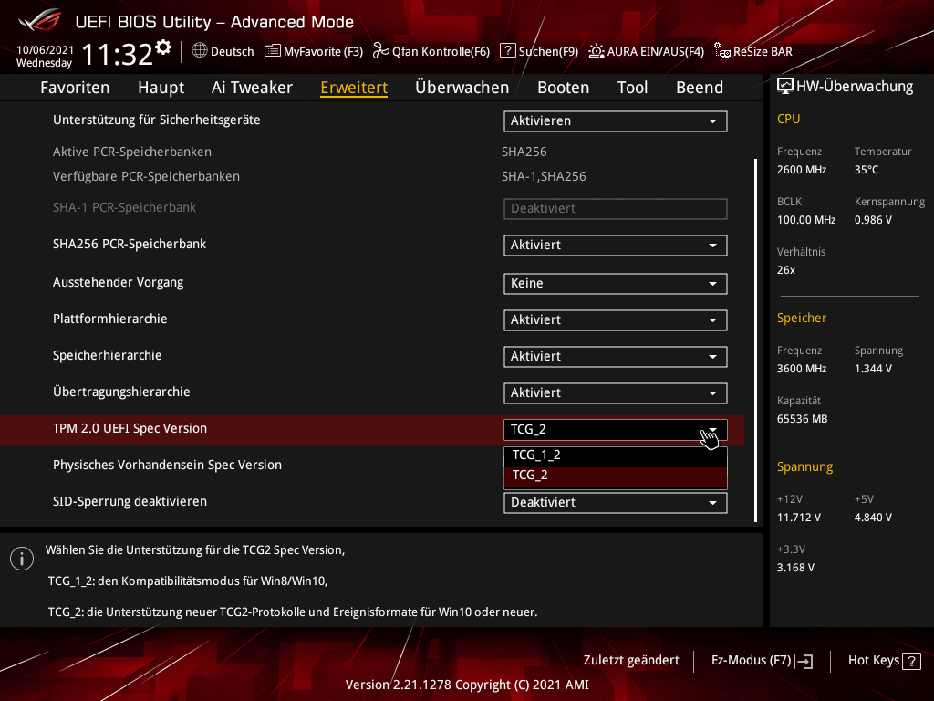

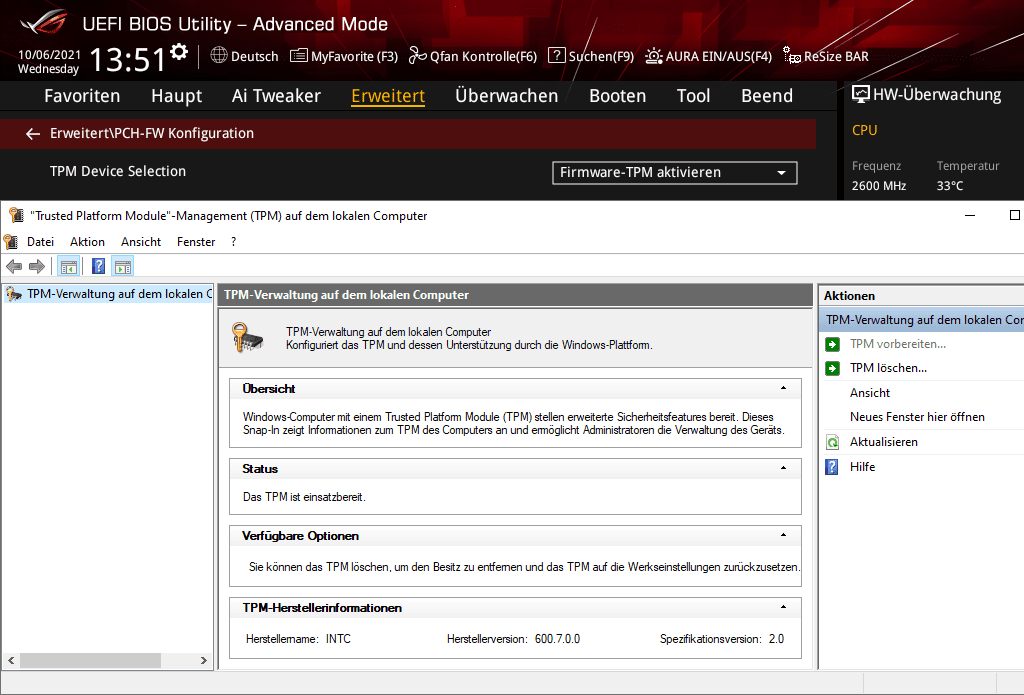

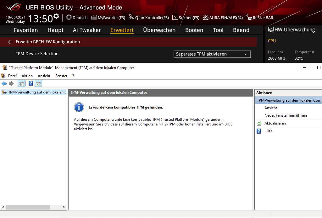

Ich weiß jetzt nicht wie das bei deinen Board ist aber eventuell must du auch noch eine erweiterte FW TPM im UEFI zusätzlich aktivieren?
Bei meinen Intel Board ist das zumindest so, denn wenn ich nur TPM2.0 aktiviere, dann zeigt mir die TPM Verwaltung unter Windows auch kein aktives TPM Modul an:
..schau einfach mal die erweiterten Settings durch, kann ja sein, dass es da eine Einstellung gibt die @ default ein externes Modul abfragt und erst auf interne FW. umgestellt werden muss. ;)

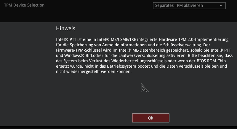

Normalerweise haben moderne Boards da immer 2 Einstellungen.
Einmal das TPM Modul / Firmware ansich und dann noch einmal "welches" Modul aktiviert werden soll und das aus 2 Gründen:
a.) kann ja mal das TPM Modul onboard bzw. dessen FW. hinüber sein und..
b.) kann dieses Modul ja mal "veralten" für ein späteres OS (siehe zb. TPM1.4 der älteren Boards) und dann kann man onfly ein Modul nachrüsten und separat aktivieren.
..es gibt eigentlich noch einen dritten Grund aber naja..
Vieleicht ist bei deinen Board diese Einstellung @ default einfach nur auf das interne Modul schon gesetzt. Müsstest du mal nachschauen.
Das handhaben die Boardpartner aber höchst unterschiedlich und bei meinen Board war das zb. auf separates Modul @ default eingestellt.
edit: Das ist jetzt auch nur eine Vermutung / Ansatzpunkt meinerseits. Wenn das bei den TE schon beides aktiv ist, dann stimmt was mit den TPM Modul nicht.

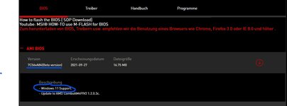

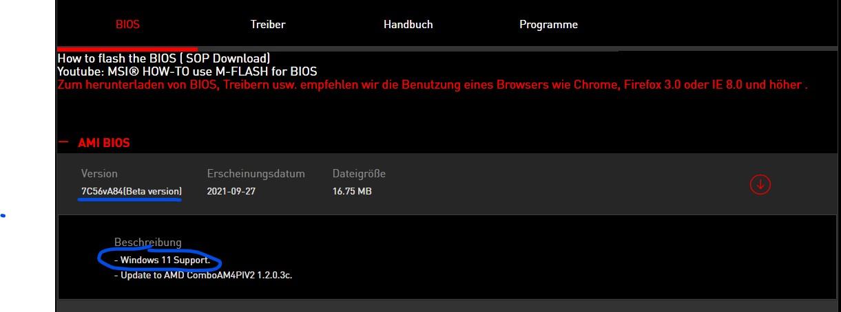

Danke für eure Hilfe. Weitere Einstellungen im BIOS habe ich nicht gefunden, was TPM betrifft. Alle Treiber sind auch aktuell. Mir ist aber aufgefallen, dass meine BIOS Version recht alt ist. Und bei MSI steht auch nur bei der neusten BIOS Version Win11 Unterstützung dabei. Vermutlich muss ich dann erstmal das BIOS updaten. Aktuell habe ich noch eine Version vom 31.08.2020.

Das date mal ab. Dann wird es gehen
Dazu gibt es einiges an Verbesserungen und Performanceplus.
Und Chipsatztreiber neusten aufspielen.
Nach dem Bios Update, schalte mal die RBar Funktion an.

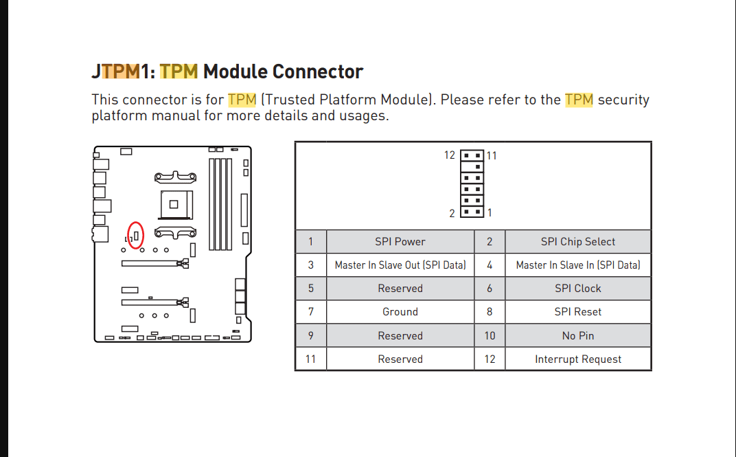

Für mich sieht das so aus als hättestdu garkein TPM2 Chip aufgesteckt auf dem vorgesehen Steckplatz!
