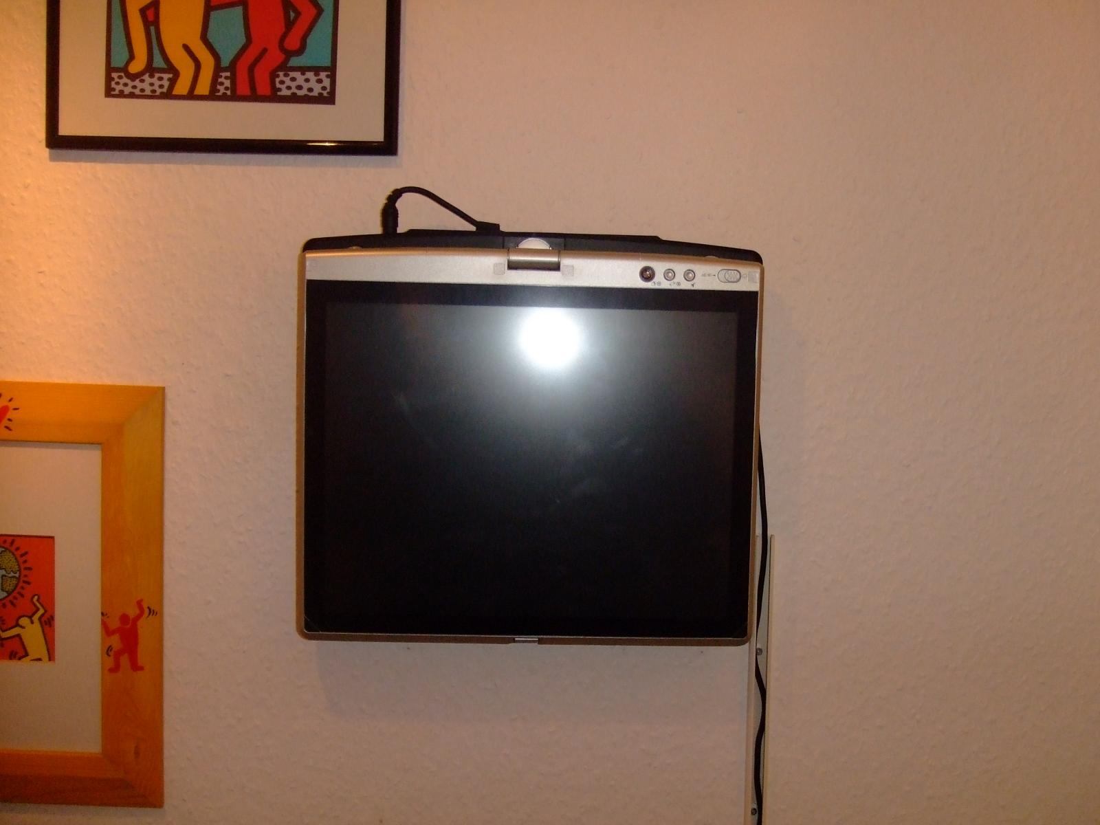

guten tag liebe techniker,
habe ein großes problem!
habe einen toshiba tecra M4 14,1 zoll sxga tablet pc. wollte diesen mir an die wand schrauben (mit abstand zur wand wegen lüftung). das problem das ich habe ist das sobalt ich den hochkant stelle (mit dem tft schanier nach unten) die lüfter sofort verrückt spielen und der angeblich überhitzt. ich weiß das in dem laptop was verbaut ist das der weiß in welcher position liegt. kann man das ausbauen oder deaktivieren denn sobalt ich den in der andenen hochkant variante stelle läuft der ohne probleme. sende ihnen bilder mit wie ich das alles meine und das sie sich das vorstellen können was mein prob ist. bitte helfen sie mir mit einer lösung des problems, da ich ihn nicht anders hängen kann. worüber ich mir freuen würde wenn sie mir auch genau sagen was ich verändern muss das es funktioniert.
besten dank im vorraus schon mal
Kann es sein das die Heatpipe in der Position die Wärme nicht mehr richtig fördert und somit die Temperatur verrückt spielt?
Aber eigentlich funktionieren Heatpipes ja auch schräg im normalen PC, die Position ist hier ja nicht anders. Du willst nicht mal die Verkleidung abnehmen und mal nen Pic vom inneren posten ^^?
Liegt doch an der Heatpipe. Wenn du den senkrecht einbaust verdampft zwar das Gemisch in der Heatpipe, jedoch will warme "Luft ja bekanntlich nach oben. Somit bleibt die Wärme am Kühler und wird nicht zu den Kühlerfinnen mit dem Lüfter abtransportiert. Es wird zwar noch Wärme abtransportiert (einerseits durch Kapilarkräfte, andererseits durch den Kupfer) aber anscheinend nicht genügend.
