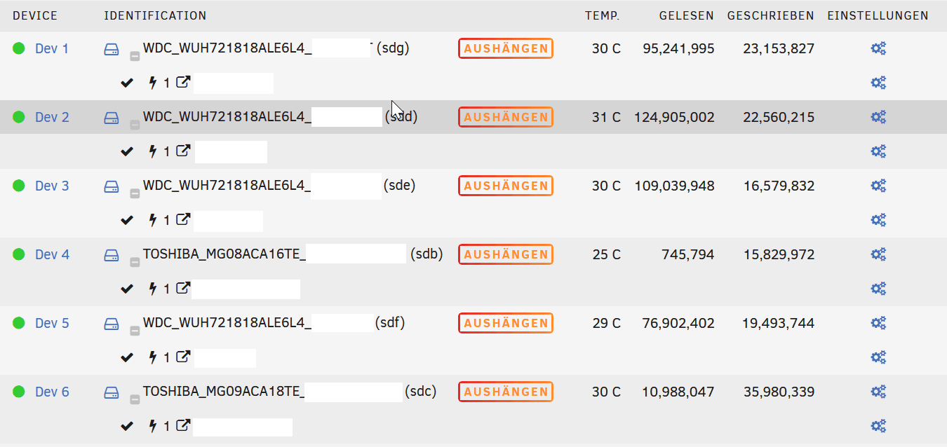

Hier die Temperaturen von 6 WD HC 550, MG08 und MG09 von einem unRAID-Server:
Wie gesagt ist die MG08 da immer am kühlsten und das deutliche 5°C.
