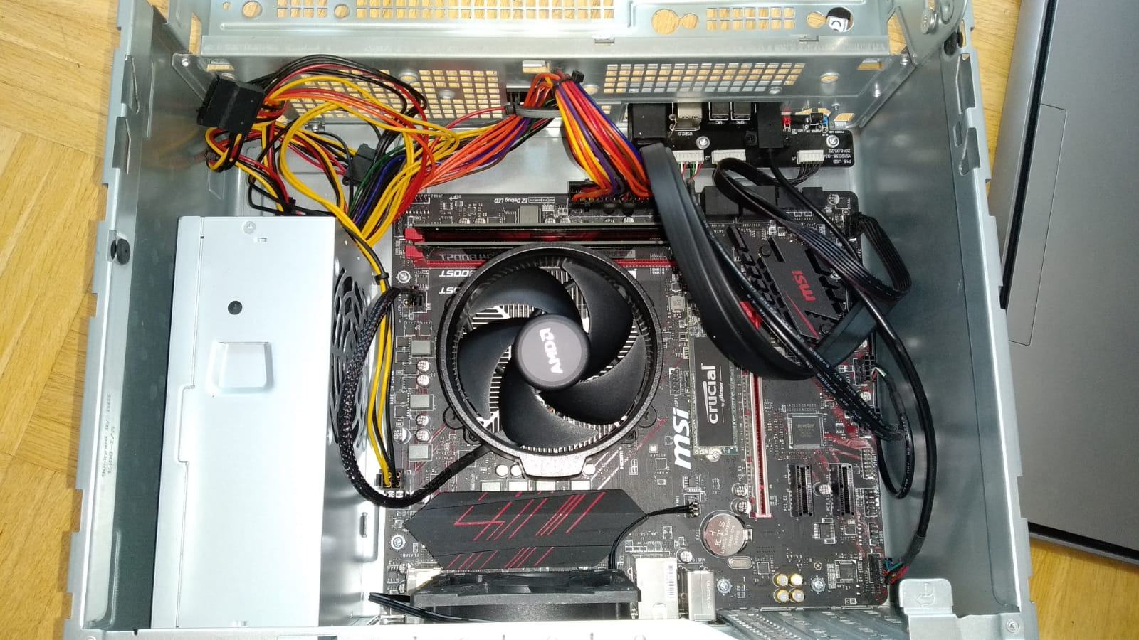

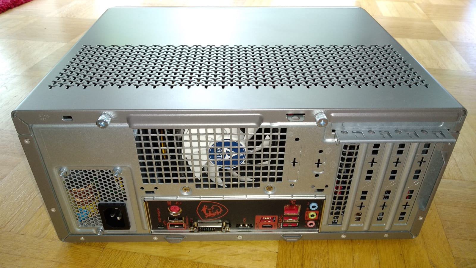

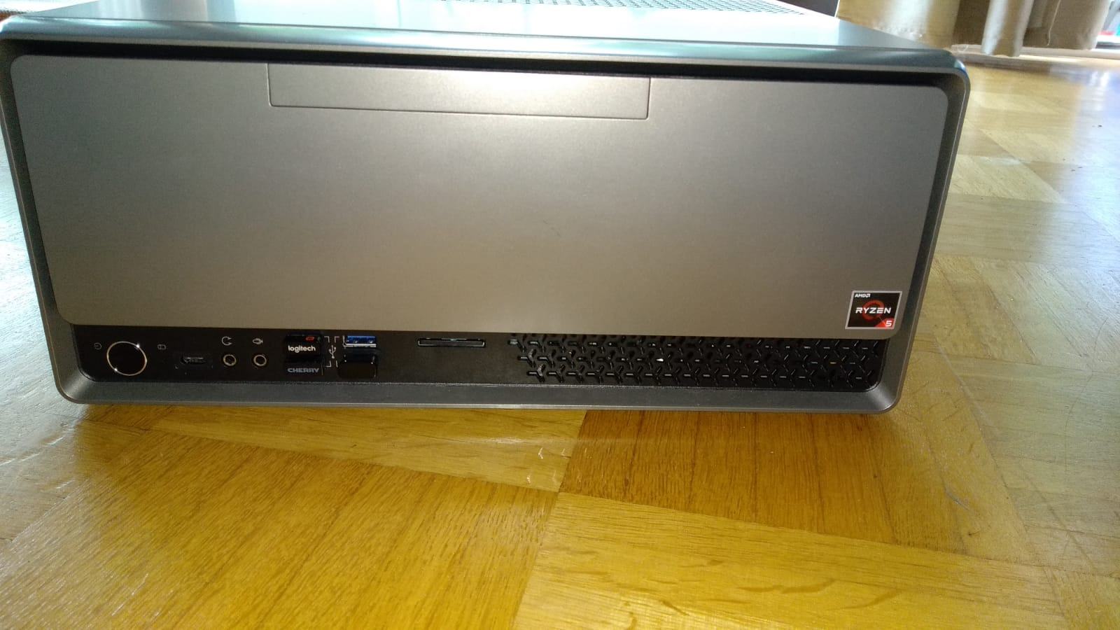

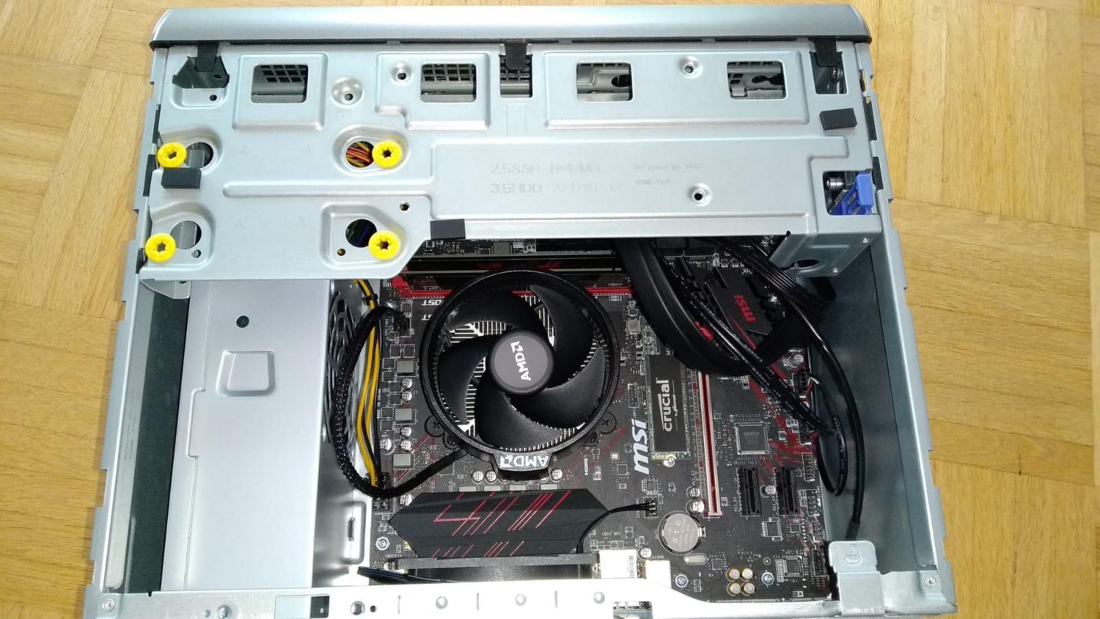

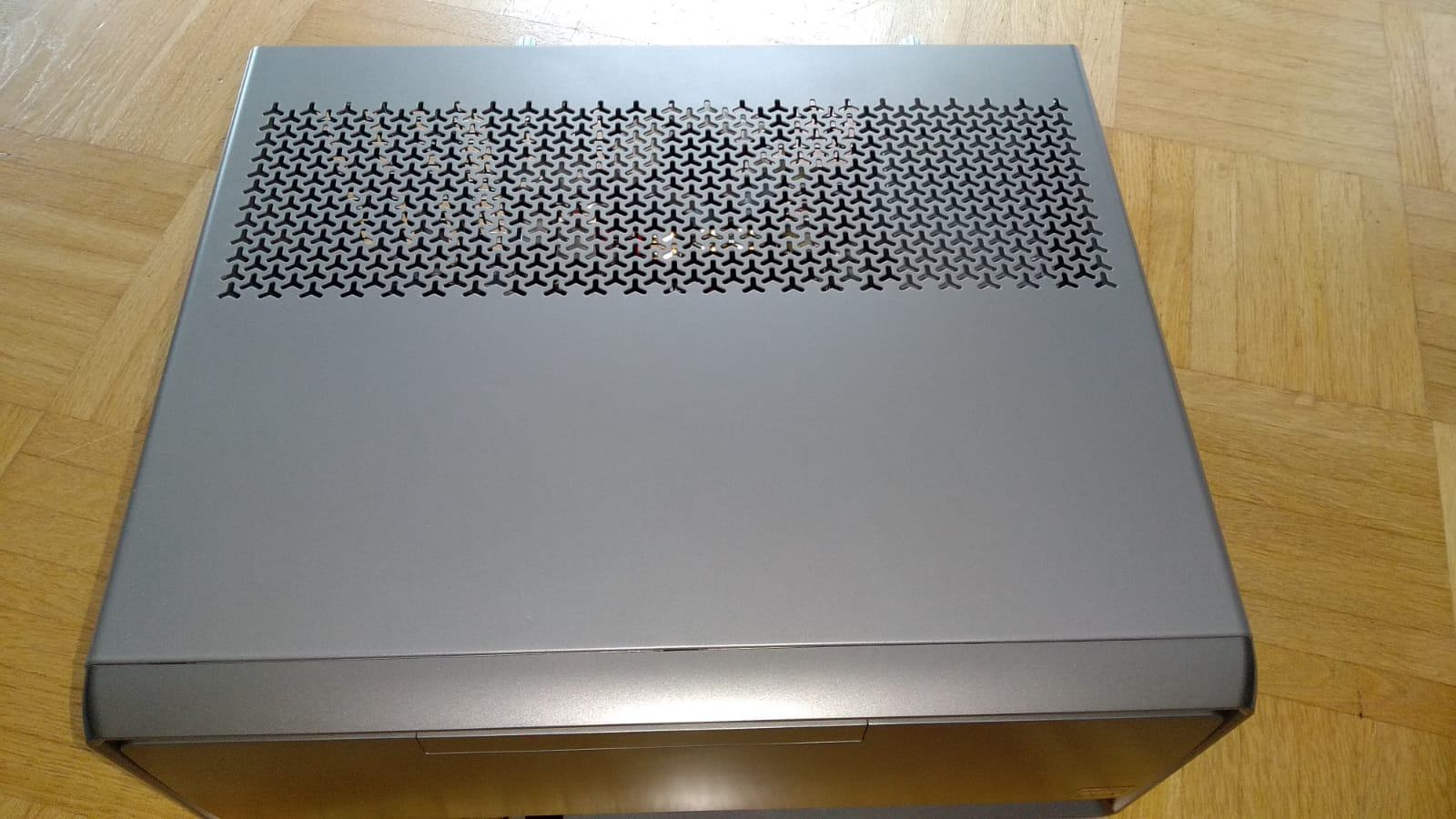

Ich habe mal ein paar Fotos vom Gehäuse mit aktuellem Innenleben gemacht.
WhatsApp Image 2019-06-06 at 16.25.47.jpegWhatsApp Image 2019-06-06 at 16.25.46.jpegWhatsApp Image 2019-06-06 at 16.25.47(1).jpegWhatsApp Image 2019-06-06 at 16.25.47(2).jpeg
ClearEyetemAA55
Semiprofi
29.12.2015
1.831
FFM
Also, falls das Gehäuse liegend aufgestellt wird entweder
Topblower und hinten über Lüfter plus NT heraus
oder
hinten rein und dann mit der aufsteigenden Wärme nach oben raus.
Von Vorne-nach-Hinten mit einem Tower macht den Bildern nach keinen Sinn
