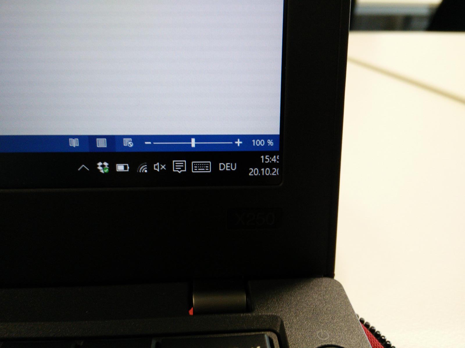

Mein nächstes Problem betrifft die Taskleiste.
Manchmal ändert sich anscheinend plötzlich das Bildformat und nur noch die halbe Uhrzeitanzeige ist sichtbar. Ich muss dann immer kurz die Auflösung runterschrauben und dann wieder auf FHD gehen um das Problem zu lösen.

Aber zu den Problemen: Das Mausruckeln hab ich nicht mehr, allerdings ging gerade wieder die Datumsanzeige aus dem Bildschirm raus.
