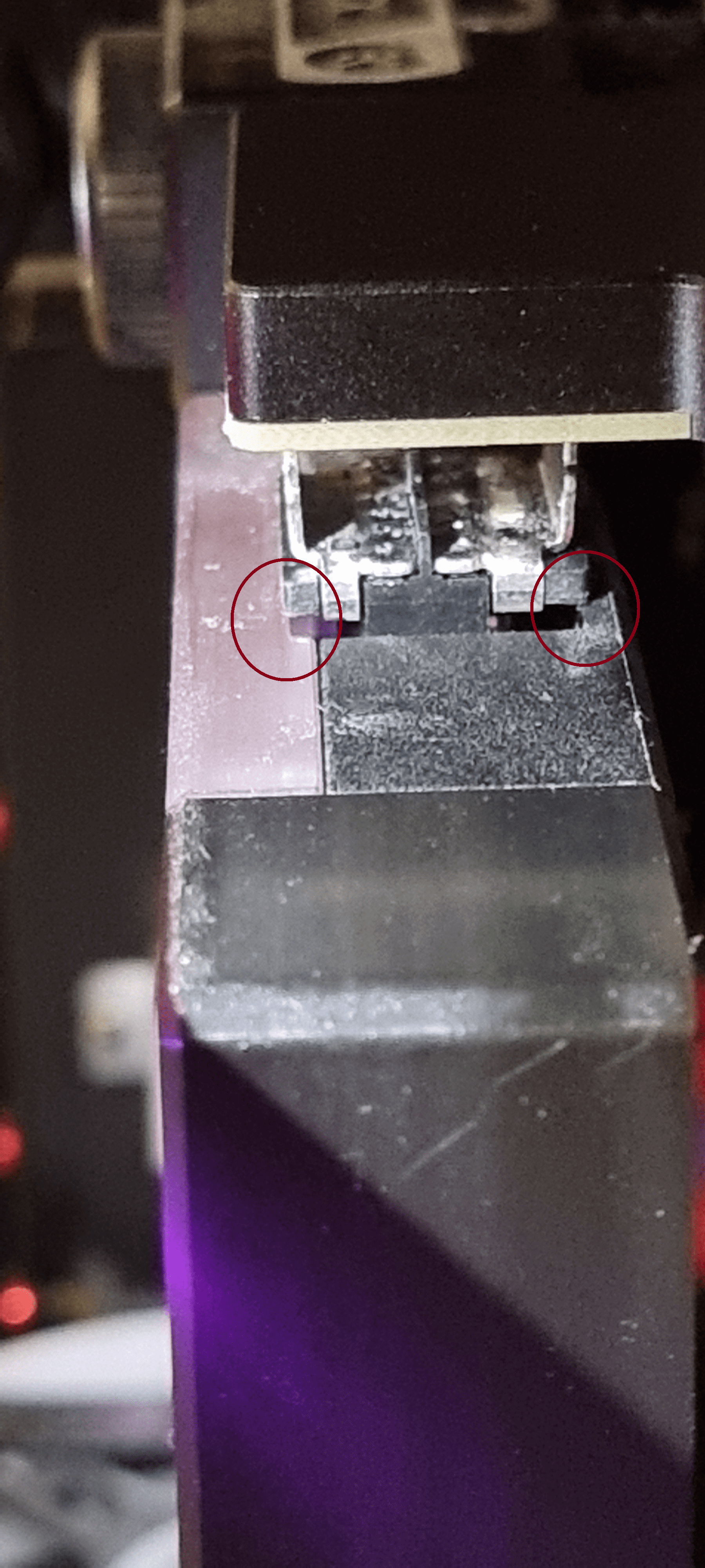

Also der WireView "normal" passt z.B. nicht auf meine Wassergekühlte 4090.
Hoffe das der Anschluss der Pro nun optimiert wurde, damit er passt.
Eine Kompatibilitätsliste zum WireView (Pro) konnte ich nicht finden und daher bin ich davon ausgegangen, der würde immer passen.
Leider nein.
Ich hab dann mal den TG Kundenservice geschrieben, ob das bei alles Wasserkühlungen so ist und als Antwort habe ich folgendes bekommen:
Es gibt Wasserblöcke, welche mit dem WireView kompatibel sind.
Dies kommt auf die Höhe und Stärke der Backplate an.
Das wars...

Gerade Antwort von TG bekommen:
Leider wurde der Stecker des WireView Pro nicht verändert und bleibt in seiner Form identisch mit der normalen Version. Wenn der Stecker nicht vollständig in die Öffnung deines EKWB Wasserkühlblocks passt, rate ich dringend davon ab, den WireView zu verwenden.
Für eine sichere und optimale Funktion muss der Stecker zu 100 Prozent eingesteckt werden. Sollte dies aufgrund des Wasserkühlblocks nicht möglich sein, kann dies zu Verbindungsproblemen oder sogar potenziellen Schäden führen."
Wir verwenden den gleichen Stecker wie beim normalen WireView von Astron. Einen angepassten Stecker bekommt man dort erst ab einer MOQ von 100.000 Stk. Das ist gerade bei so einem Nischenprodukt leider nicht wirklich realistisch :d
Aus unserer Sicht ist dieser Stecker aber noch immer die beste Lösung weil die Kontakt auf den großen Metallbügeln aufgelötet sind, die grundsätzlich eine sehr gute Wärmeleitung vom Stecker weg ermöglichen.
Mit RTX 5090 wird das ganze Thema aber noch schlimmer werden und es wird auch für WireView Pro in Kürze ein weiteres Update mit anderem Gehäuse inkl. Kühlung geben. So dumm das klingt, aber da bleibt fast keine Wahl. Ich kapier einfach nicht wieso Nvidia weiterhin bei diesem dämlichen Stecker bleiben möchte.... Können Sie ja für die FE gerne machen, aber man erlaubt ja den Partnern keine eigene Wahl sondern der eine Stecker wird fest vorgeschrieben. Einfach nur nervig.

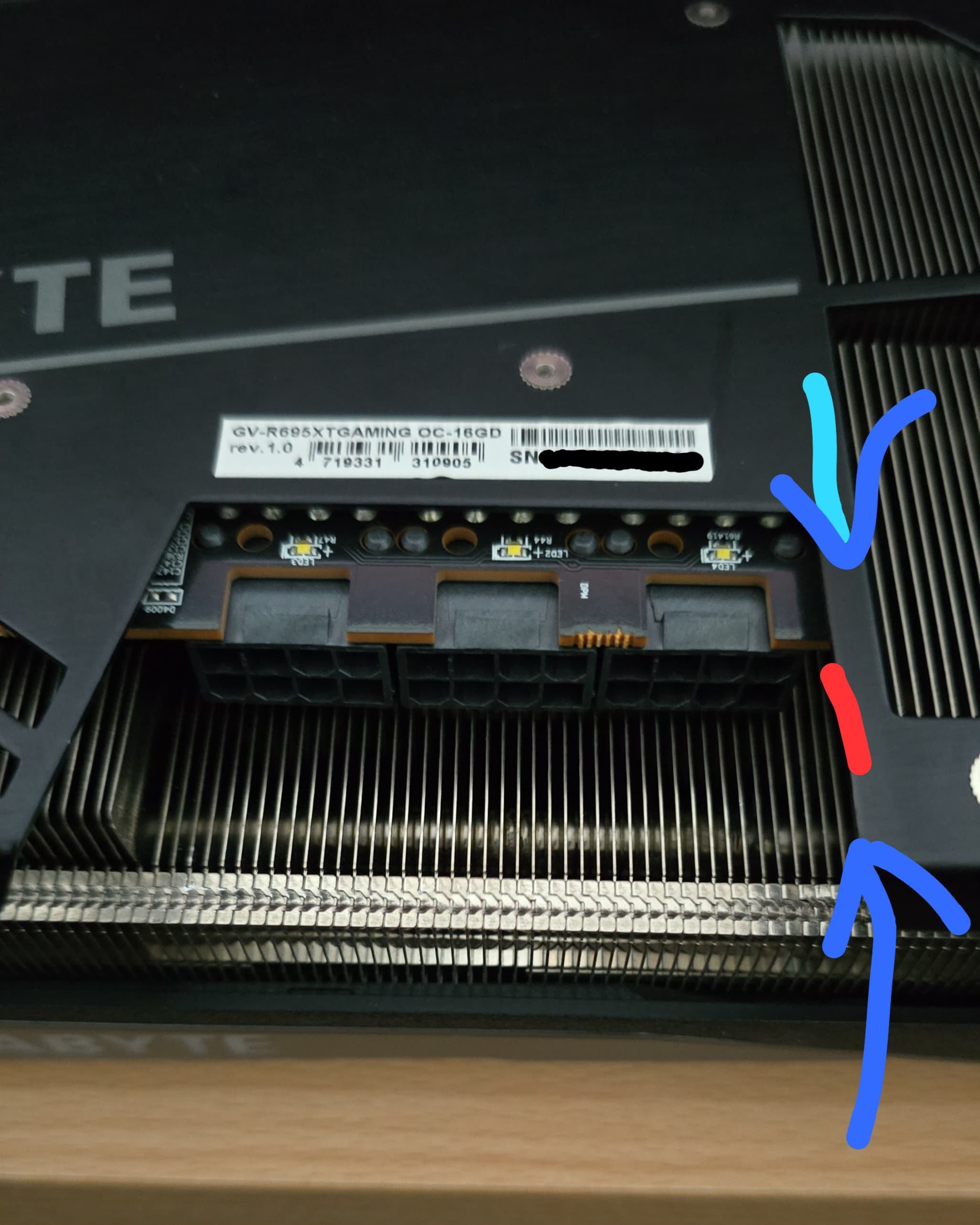

Das WireVIew Reversed 3x 8-Pin passt nicht an eine Gigabyte RX 6950 XT OC Serienzustand. Es kollidiert seitlich rechts an der Backplate. Man kann es nicht stecken. Sehr Schade...
