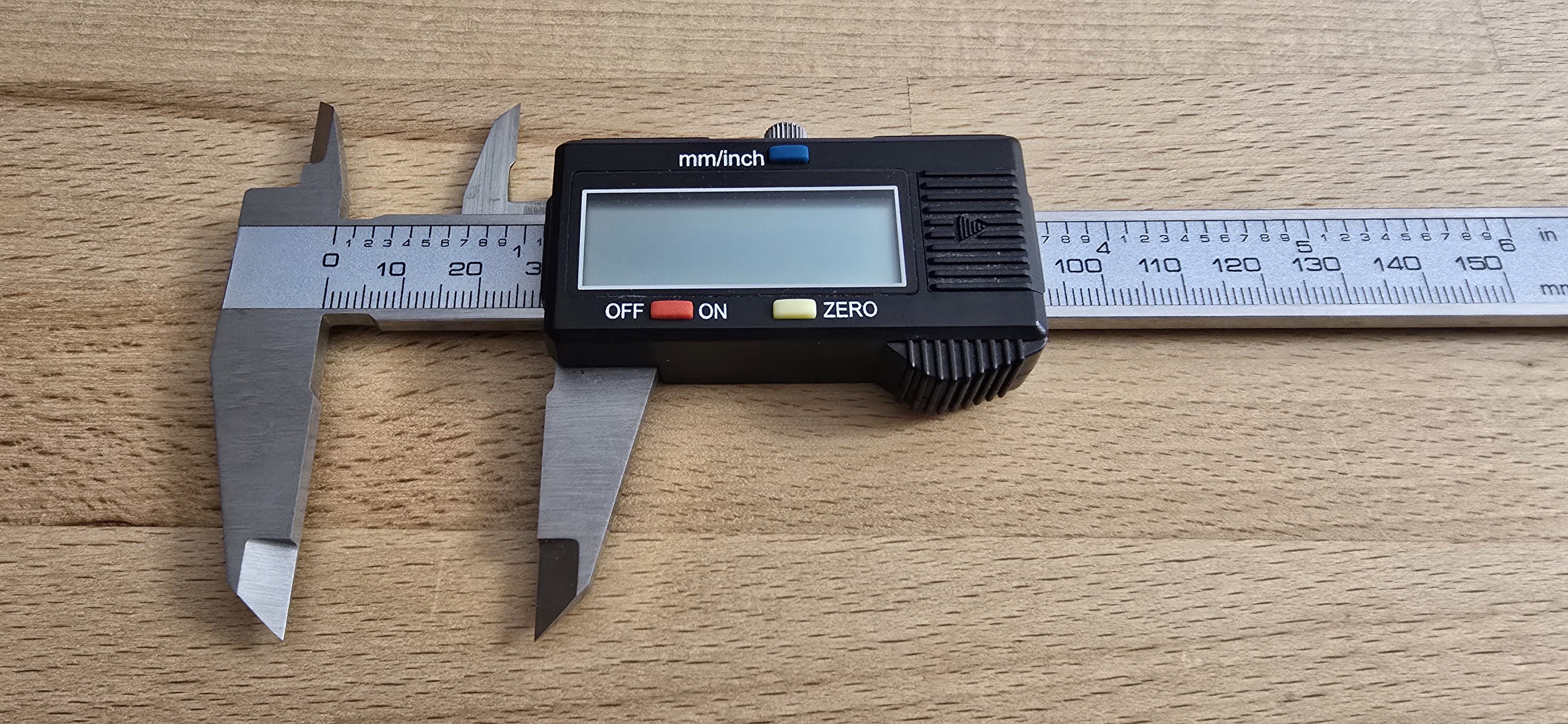

Hier mein eigener Messschieber von ALDI für 4,99€ Wie die sich alle gleichen, im unprofessionellen Bereich.

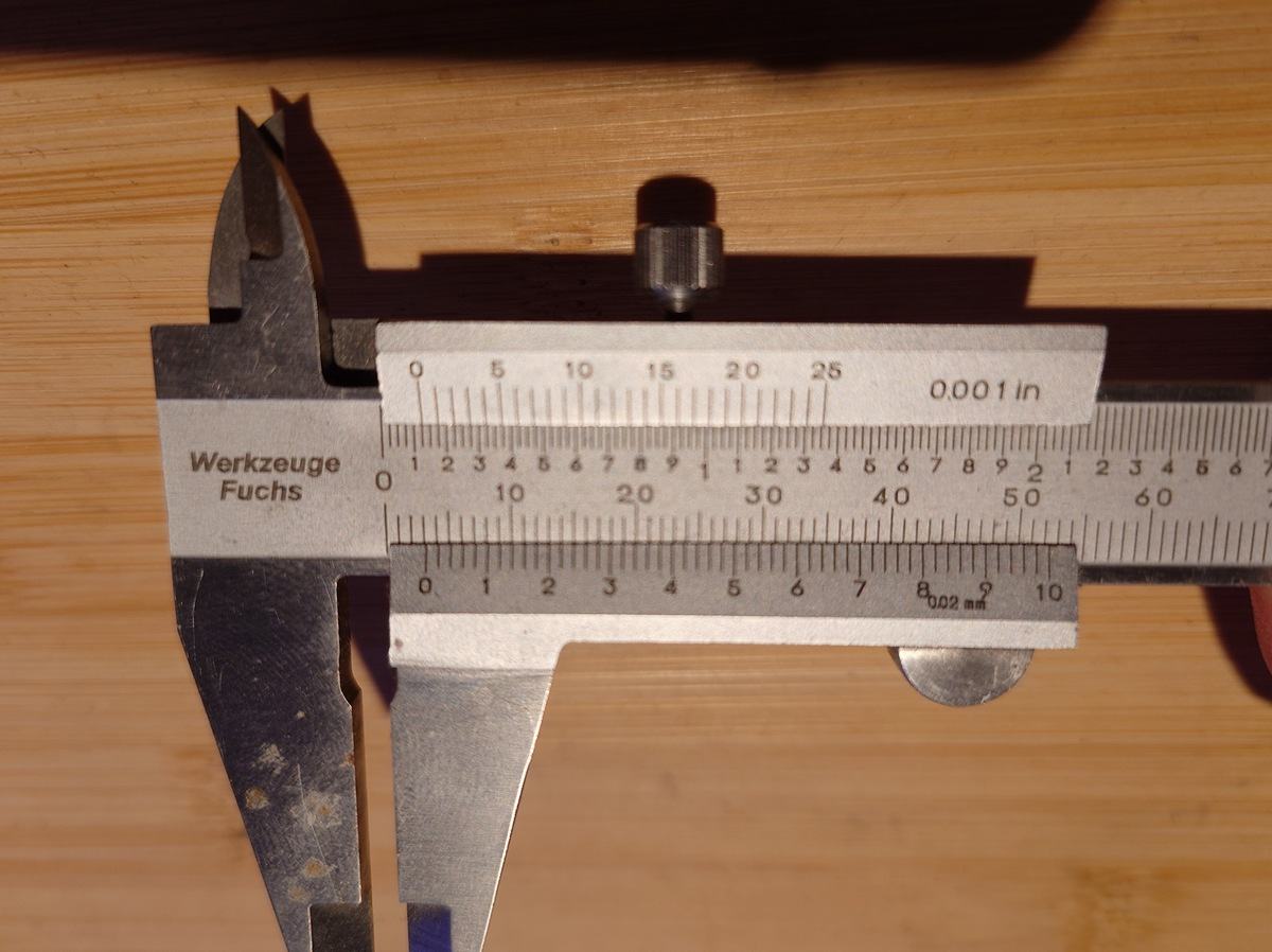

Daß es mit der Genauigkeit dieser billigen elektronischen Meßschieber nicht zum Besten steht, zeigt allein schon die Null-Stell-Taste. Es empfiehlt sich daher, vor JEDER Messung, den Schieber ganz zusammenzuschieben, und dann die Null-Taste zu drücken.
Mechanische Meßschieber sind zuverlässiger, weil ohne Batterie, und Zehntel-Millimeter kann man damit übrigens auch sehr gut messen. Dazu muß man die Zusatzskala nur korrekt ablesen.
Kleiner Tip: Im Foto ist die gemessene Größe 3,2mm
Edit gibt die Anleitung mit:
Man schaue auf die untere Skala. Bei der Null wird der Wert in mm auf der Hauptskala abgelesen. Man sieht schon, es muß etwas mehr als 3mm sein. Dann schaut man auf der unteren Skala, welcher Strich gerade auf einen Strich auf der Hauptskala zeigt (alle andern haben einen leichten seitlichen Versatz). Das ist hier die 2. Somit beträgt der gemessene Wert 3,2mm. Es sind noch kleinere Abstufungen ablesbar, wie man sieht, deshalb ist die an dem Schieber angegebene Genauigkeit 0,02mm. Das ist zehnmal genauer als bei diesen digitalen Schiebern, die mit der Nachkommastelle in der Anzeige Genauigkeit nur vortäuschen.
Hab ich übrigens am PC schon mal gebraucht, um herauszufinden, was für Schrauben da am Sockel verbaut sind, Es waren welche mit "imperialem" Maß.

Bei dem hier behandelten Billigteil ist die Batterie rechts neben dem Display unter dem kleinen "Schieber" (Pfeil) versteckt. Die ist so ca 1cm im Durchmesser und gefühlt mindestens doppelt so dick wie die 2032
