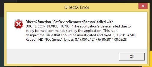

Ab und an bekomme ich bei BF4 eine Fehlermeldung, anstatt das der PC ausgeht. Ist im Anhang zu finden.

"HUNG" das ist ne Ab-Werk OC-Karte richtig ?
Versuch die mal quasi "normal" laufen zu lassen auf Referenzmodellwerte (sry die weiss ich jetzt nicht mal so salopp aus dem Kopf)
Kenn ich vom OCen meiner Grafikkarte, wenn ich es übertrieben habe, die Karte geht dabei glücklicherweise nicht kaputt, aber dafür hast du natürlich so eine Fehlermeldung weil der Treiber einfach gesagt hat wenn du so willst "bis hierhin und nicht weiter" weil sie einfach instabil lief.
Gruss Dennis50300
Ab-Werk OC wird aber natürlich auf Stabilität geprüft... Sollte zumindest.
Jo sollte, aber da hab ich zumindest leider schon zu genügend "Fails" gelesen, deswegen erwähne ich das ja.
