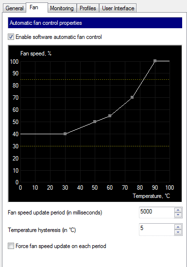

Oder sollte ich ein manuelles Lüfterprofil erstellen?
Allerdings weiß ich nicht, wie ich die Punkte am besten Konfigurieren sollte.
Ich habe mal provisorisch eins angelegt, was aber nach hinten hin ziemlich steil ansteigt: lüfterprofil.PNG
Die Grafikkarte wird dann nurnoch maximal 75°C warm, allerdings geht der PC ab wie eine Turbine...
...und das auch bei spielen, die früher nur 60°C warm geworden sind und wo der PC gar nicht soviel Leistung aufbringen müsste.
Aber wenn ich das bei 60°C weniger hochdrehen lasse wird die Kurve gegen 70°C ja noch steiler..... ist das dann überhaupt gut für den Lüfter?
Habt ihr Vorschläge oder Tipps für mich?
Oder ist es gar nicht schlimm, wenn die Grafikkarte dauerhaft 83°C warm ist, allerdings spiele ich ja am Wochenende auch mal gute 4-6 Std. am Stück.
Und ist es eventuell auch für den Grafikkartenlüfter gar nicht gut so hoch zu fahren (Meistens mit dem manuellen Profil bei 65-70% permanent.

Ich habe heute mal etwas mit der manuellen Lüftersteuerung in EVGA Precision X rumgespielt, weil ich die Woche Urlaub habe und so n bischen Zeit habe. ;)
Mit dem Profil, was ich oben schon gepostet habe, komme ich nun auf nurnoch maximal 73°C bei FarCry3 auf Ultra Settings und 69°C bei Battlefield3 Ultra settings.
Der Lüfter fährt dabei konstante 68%, was von der Lautstärke noch geht, da meine Boxen einen guten Umgebungssound streuen und mein HeadSat Geräusche reduziert. ;)
Allerdings bin ich mir nicht sicher, ob der Grafiklüfter dauerhaft bei Spielen mit hoher Grafikleistung, dauerhaft 68-max. 75% fahren darf.
Desweiteren frage ich mich bei den manuellen Lüfterprofil, was die unteren Einstellungen noch bringen bzw. was ich da einstellen sollte.
Fanspeed update per Period spricht ja für sich: Die Refreshzeit der neuen Lüfterstärke.
Ich habe mittlerweile die Zahl auf 1 Sekunde (1000ms) reduziert. (Ist das so i.O? Oder sollte ich das noch weiter absenken?)
Die zweite Einstellung: Temperatur hysteris, verstehe ich so, dass erst wenn die Temperaur wieder unterboten wurde der Lüfter langsamer wird.
Dort habe ich mal 5°C eingetragen.
Was aber ist das letzte Feld?
Force Fan Speed on ech Period?
Hört sich für mich so an, wenn man das Kästchen anharkt, das der Lüfter immer aktualisiert wird, selbst wenn der PC ausgelasstet ist.
Aber ich bin selber nicht sehr gut in English. xD
Was sollte ich da anhanken?
Und was bedeutet das?
(Ich habe es erstmal Deaktiviert gelassen aber eig. wäre es ja sinnvoll das zu aktivieren wenn dass das bedeutet was ich denke, oder?)
