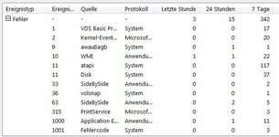

hier mal das fehlerprotokoll:
Sata-Kabel sind Ultrabillig-Komponenten. Da kann es schnell mal passieren dass auch neue Teile schon von Anfang an defekt sind.
kann man aus dem fehlerprotokol etwas sinnvolles erkennen?
ja, welches Gerät das Problem macht.
ich meinte natürlich aus dem screenshot in post #5
Ich seh da nix :-)
