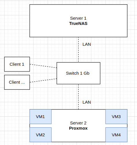

Guten Morgen,
ich habe noch eine Frage, das Schaubild zeigt wie es sein wird, jetzt meine Frage, gibt es aufgrund der vielen LAN Ports auf den Mainboard auch die Möglichkeit bei z.B. 4x 1GbE diese als Bonding zusammenzuführen, wird man damit schneller, weil ich mal gelesen habe, Bondig kann man sich wie eine Autobahn mit mehreren Lanes vorstellen, man ist nicht schneller nur der Durchsatz ist mehr, richtig? Wann ist die sinnvoll?
Ist es auch möglich mit direkter Verbindung von Proxmox zum TrueNAS (ohne Switch)?

Bonding ermöglicht es, mehrere Streams über unterschiedliche Leitungen laufen zu lassen. Besonders für den parallelen Zugriff von mehreren Clients/VMs geeignet.
Damit die Geschwindigkeit für alle Bereiche gesteigert werden kann, würde ich genau diese Verbindungen über einen Switch laufen zu lassen, welcher LACP unterstützt. Ein günstiger Einstieg mit ~50€ könnte ein Netgear GS308T sein.
Dank Multichannel SMB ist das auch beim Zugriff von einem Client auf dem Server der Fall. Dazu muss das dann an beiden Geräte vorhanden sein.
So kann man quasi ein 4GBE Netzwerk aufbauen ohne direkt auch 10GBE Infrastruktur zu gehen. (aber eben nur für SMB)

Ja, aber SMB Multichannel muss aktiviert und unterstützt werden und die Nebeneffekte von SMB bleiben Bestehen. ISCSI und NFS haben auch ihre Berechtigung und sind gerade beim erstellen von VMs häufig Standard. Aber für reine SMB Netzwerke würde ein Multichannel reichen.

@Beinfreiheit
Die Anforderungen lesen sich für mich eher als SMB Share und weniger NFS oder iSCSI.
Ist halt ne Frage wie man die VMs aufbaut insbesondere auch bei ausgelagerten VMs.

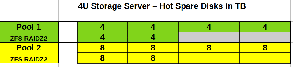

Zu Anfang hätte ich mir ein ZFS Pool mit RAIDZ2 und 6 Disks angelegt, als Cold Spare packe ich schon eine 7 Disk hinein, falls eine Disk abbrauchen sollte, kann dann TrueNAS automatisch diese einbinden?
Vom den 16 Disks HotSwap Schächten wären 7 Slots belegt. In Zukunft kann ich das Case mit weiteren evtl. SSD Platten erweitern, aber nicht in das bestehen Pool, sondern ein neues SSD Pool ?
Wenn ich die restlichen nutzen würde, müsste ich dann eine separate Controller Karte (IT Mode) anschaffen, jedoch mit dem PCIe x8 könnte dann es wieder zu Problemen kommen.
