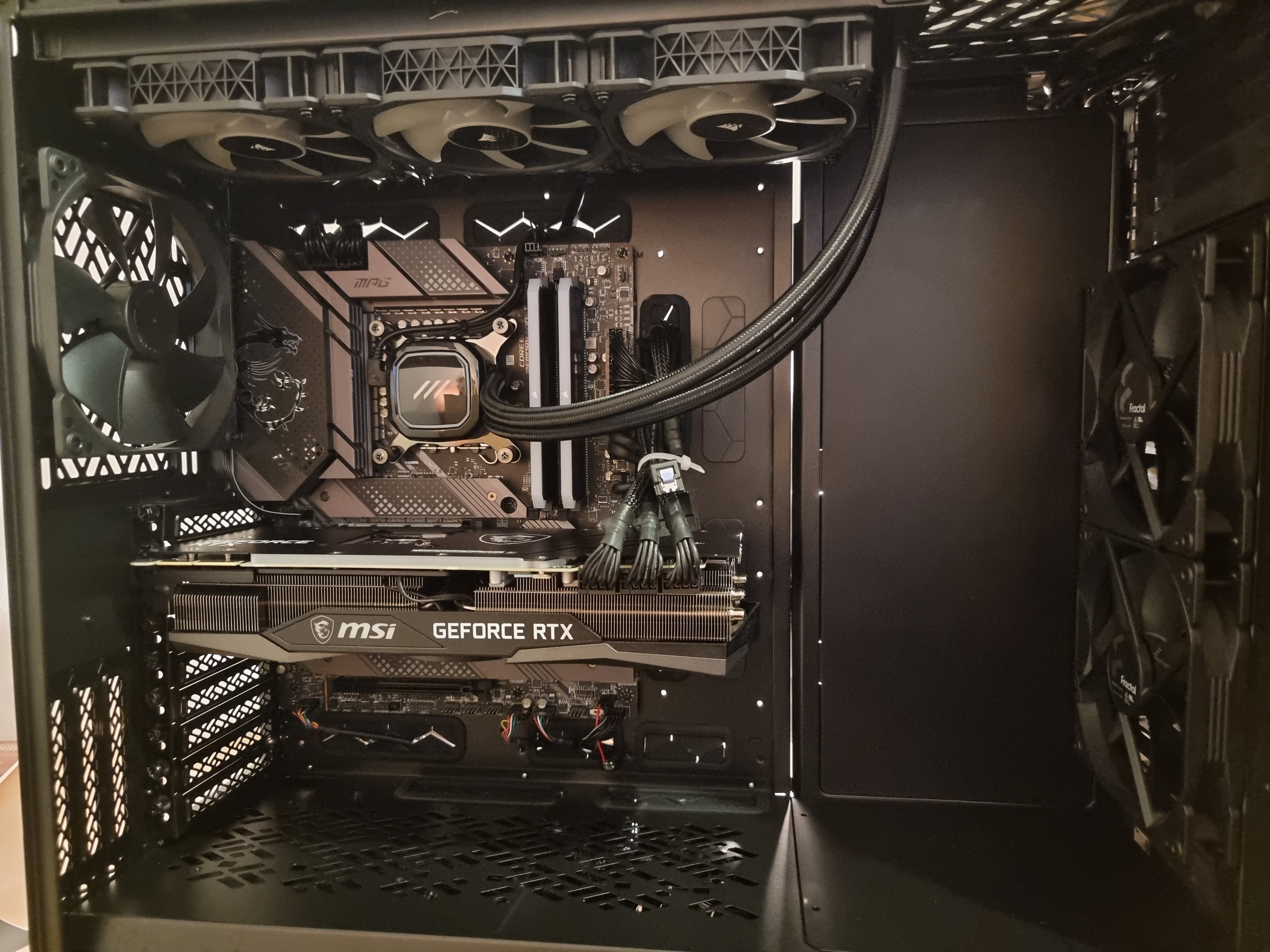

Hier ein Bild des derzeitigen Setups:

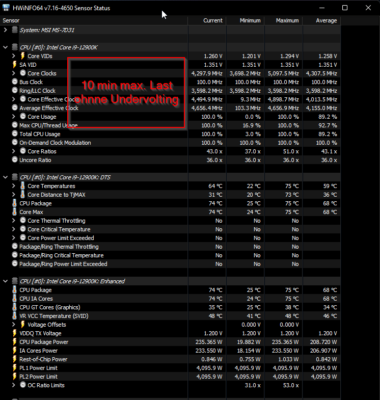

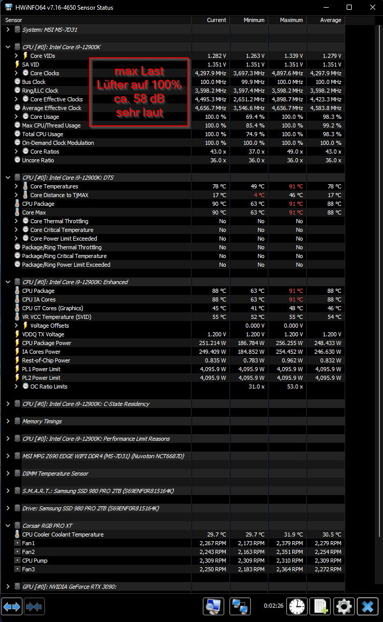

Wenn du die Lüfter auf Turbine stellst, wie sehen dann die Temperaturen aus? Wenn die immer noch sch***e sind, dann ist die AiO kaputt oder aber eine andere AiO mit 360er Radiator bringt auch nix. Und gib mal den Verbrauch der CPU an, wenn da ordentlich Last drauf ist.
Den Verbrauch der CPU konnte ich leider nirgendwo finden. Welches Tools würde das messen?

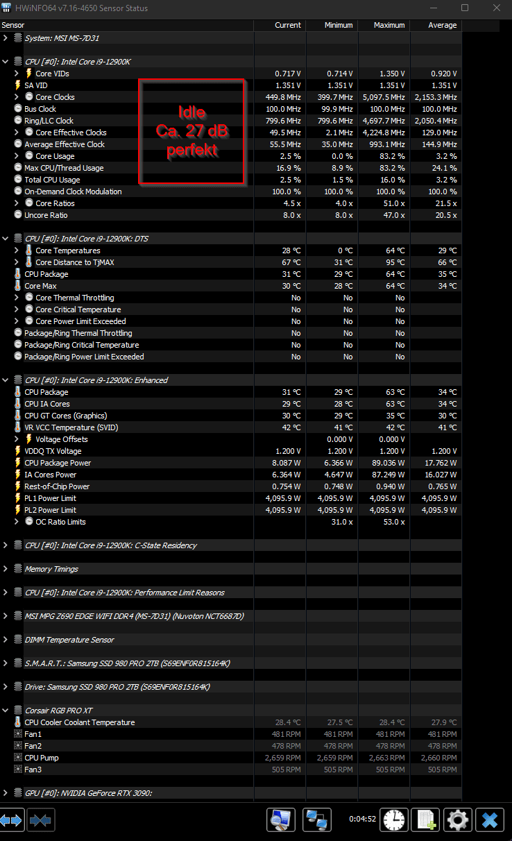

Hier mal ein Vergleich der Lautstärke und hwinfo Werte bei Idle (Browser offen) und einem langen Compiler Vorgang. Die dB Werte habe ich mit dem Handy gemessen, sie sind also vermutlich bestenfalls eine Näherung.
Idle:
Max Load + Lüfter auf 100%:

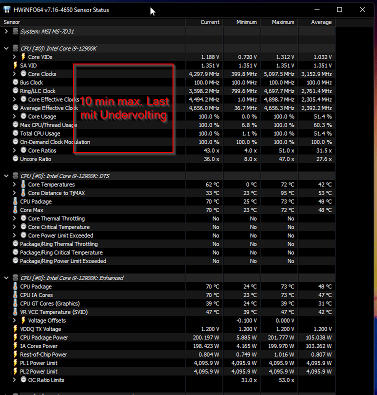

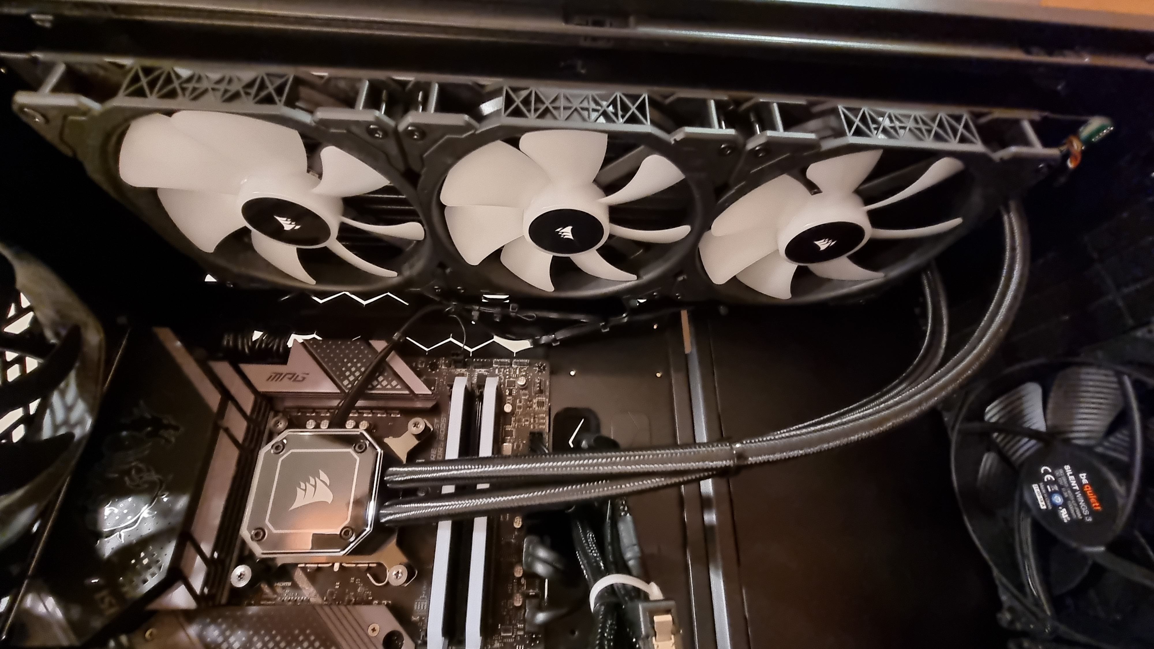

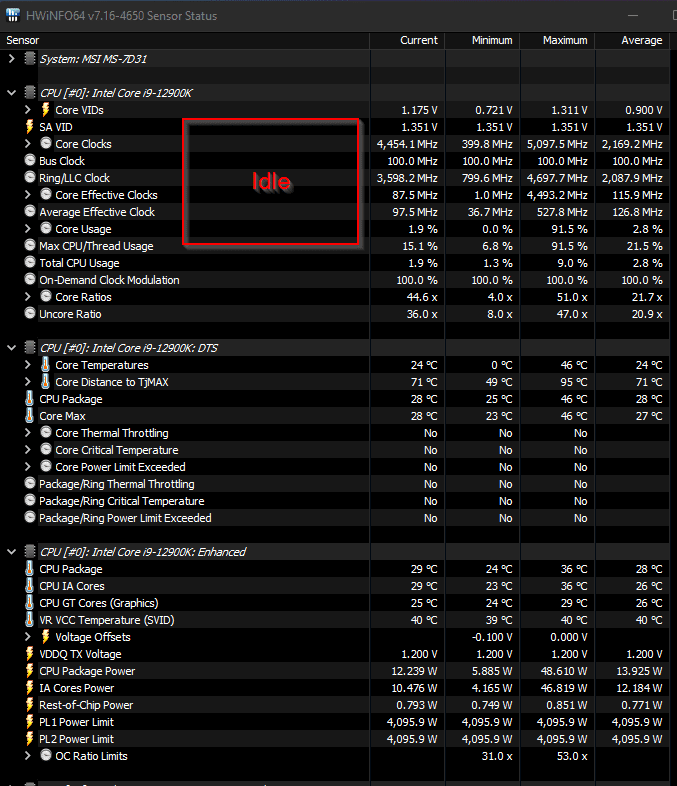

Es gibt ein Update. Die ARCTIC Liquid Freezer II 420 war nichts für mich. der Kleine Lüfter für die SpaWa Kühlung war mir viel zu hochdrehend und unangenehm laut. Als letzte Maßnahme habe ich dann eine Corsair H170i eingebaut, das ist die 420mm. Dazu die empfohlene Noctua NT-H2 als WLP. Außerdem habe ich die Gehäuselüfter durch BeQuiet 140mm ersetzet und es kam noch ein zusätzlicher 140mm Lüfter dazu, welcher frische Luft einbläst, Es sind nun 3x140xx vorne die frische Luft einblasen, 1x140mm direkt hinter der CPU der ausbläst und am Deckel nochmal 3x140mm der AiO welche ebenfalls ausblasen.
Zusätzlich habe ich beim x48 Multiplier ein CPU Undervolting von -0.1V gemacht.
Das Ergebnis lässt sich sehen (und vor allem nicht hören). Durch die sehr viel niedrigeren Temperaturen und dem größeren Radiator, ist die Lautstärke nun auch bei viel Last okay.
Idle mit Undervolting
10 Minuten max. Last mit Undervoling
Hier nochmal zu vergleich ohne Undervolting, selbes Setting
So sieht das Case nun aus, die H170i ist riesig

35W weniger aber grade mal 2K unterschied? 🤔 Aber wenn du nun zufrieden bist, dann hat sichs ja für dich gelohnt. (y)
Wenn du noch etwas optimieren willst, pack dir die AIO vorne als intake und die silent wings nach oben als exhaust. Dann bekommt der Radiator die kühlstmögliche Luft. Aber ich vermute das geht sich mit den Schläuchen nicht aus oder?
tomm73
Semiprofi
03.01.2022
98
Was man leider nicht sehen kann, ist das beim Undervolting die Lüftung auch nochmal eine ganze Stufe leiser ist. Mir ging es darum etwas zu finden was auch bei maximaler Last auf allen Kernen gut kühlt, aber keine Turbinenlautstärke hat.
Im Vergleich zum ursprünglichen Kühlung bei welcher die CPU auf 93-95°C ging, ist hat es sich für mich auf jeden Fall gelohnt.
