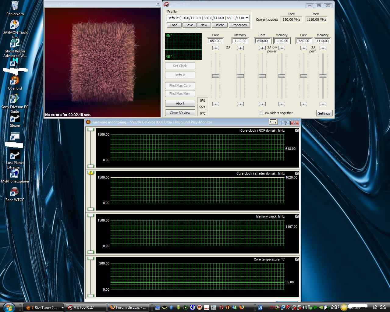

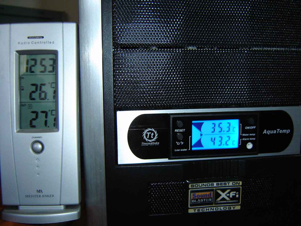

So Leute, da ja nun das Wetter "Ideal" für eine WaKü ist...:fresse:
Hab ich mal die TT für 89,-€ "gequält...:shot:
ATI-Tool für 1,5h Stunden laufen lassen / Ultra@Default 650/1110
Macht euch selbst ein Bild was die "Billig-Kühlung" leistet...:d
Werte@1,5h Ati-Tool!
Wassertemp: 35,3°
Raumtemp: 26,1°
Aussentemp (im Schatten): 27,1°
mfg
Trouble :asthanos:
So wie ich das sehe hast du das ATI Tool nicht angeklickt also ist die Auslastung bei 0 % habs gerade bei mir getestet.. wenn man das ATI TOOL nicht angeklickt hat wie du sinkt alles auf 0 Auslastung somit kann was nicht stimmen !
Ps. Schon lustig :(
....edit ebenso...
Brauchst das doch nur erklären, warum es so aussieht auf dem screenshot.
Dass die Karte nicht heizt, wenn das Tool im Hintergrund läuft ist nunmal Fakt, das weiß ich aus eigener Erfahrung.
Warum das bei dir jetzt so aussieht weiß ich ja nicht, kann ja ganz andre Gründe haben.
Also ich will dir / ihnen ja nichts unterstellen aber es ist halt schon komisch !
Du must das ATI TOOL keine 90 min laufen lassen 20 min reichen eigendlich auch
aber du must es halt angeklickt haben sonst leuft das ATI TOOL zwar aber macht
keine Auslastung bei der Grafigkarte und soweiter.
Wenn das ATI-Tool nicht heizen würde, wäre das ja wohl auf dem Temp-Verlauf beim Rivatuner ersichtlich...:hmm:
Nun stellt mich mal nicht für ganz blöde hin...:stupid:
Nach ner Stunde 3Dmark06 liegt die Temp auch nicht höher als 55°...:rolleyes:
vielleicht ist ATI-tool ja auch schon 90min im hintergrund :fresse:
berichtige es einfach und beweis das deine aussagen stimmen. dann hat das auch überzeugungskraft.
gruß klasse
Also, das ATI-Tool einfach nur anklicken und 90min laufen lassen....:hmm:
Zuerst Rivatuner, dann ATI-Tool starten? :hmm:
Gut...wenn sonst noch Wünsche sind..bitte sagen...;)
