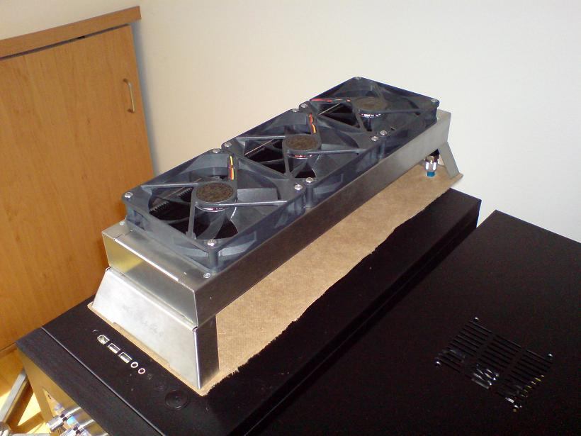

Hier mal der Radiator, die Platte drunter ist nur eine vorübergehende Lösung, da er hinten überstehen musste für die Schläuche:
attachment.php

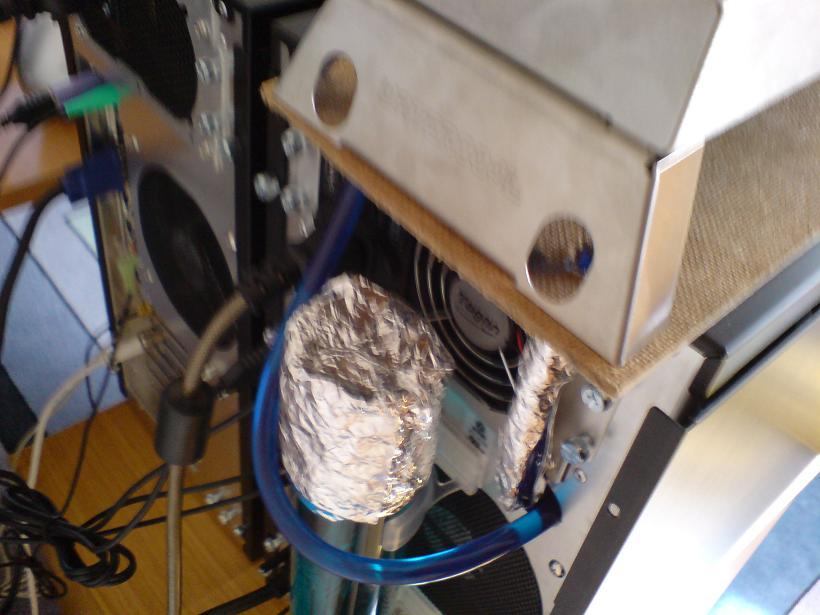

So siehts hinten dran aus, das Alu ist die testweise Isolierung vor den warmen "Abgasen" des Tagan:
attachment.php

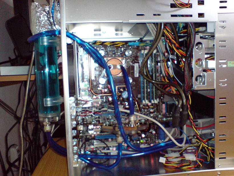

Hier das Innenleben, wie gesagt optisch alles ein Provisorium :rolleyes:
attachment.php

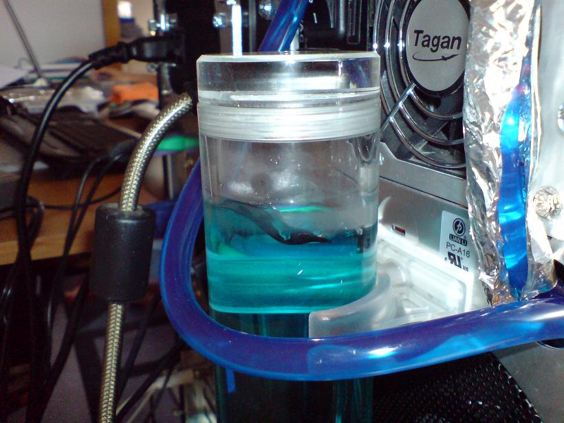

Und man kann eigentlich erkennen, dass Druck da ist:
attachment.php
Die Verschlauchung sieht nur auf den ersten Blick wüst aus, der Aufbau ist so:
AGB->Pumpe->Radiator->CPU->8800->AGB
Findet einer noch Fehler, die zu hohe Temperaturen verursachen könnten?

evtl. Fehler :
Der Netzteillüfter bläßt die warme Luft auf den AGB.
Der Gehäuselüfter auch ?
So schlecht finde Deine Temp nicht.
Habe fast die gleiche Hardware und 48 Grad mit einer normalen GTX.
Wie schnell laufen Deine Lüfter ?
Wie erwähnt ist das genau das Manko, weswegen ich auch erstmal die Alufolie drangemacht hab. Darunter bleibt eigentlich der AGB jetzt vergleichsweise kühl.
Aus dem Gehäuse kommt nicht so warme Luft, dass es sich bemerkbar machen sollte (denke ich).
Mit den Lüftern bin ich momentan noch etwas am experimentieren. Jetzt im idle drehe ich sie eigentlich sehr weit runter (Zalman ZM-MFC1), unter Last hab ich sie vorhin wieder hochgedreht.
Aber im idle kann ich keine großartigen Unterschiede ausmachen, das dürfte etwa 1° sein.
Die Drehzahl kann ich leider grad nicht auslesen, da ich die noch nicht wieder ans Mainboard mitangesteckt hab.
Stehe momentan bei guten 27° Raum bei 52° für idle, das Wasser bei 32,9°.
