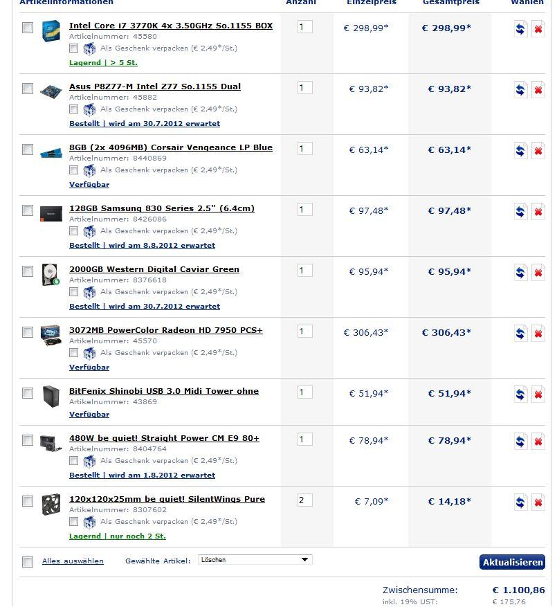

ich würd alles verkaufen.2000er ram mag 1155 nicht,du müsstest 2gb nachkaufen u. mehr riegel bedeutet mehr stromverbrauch.das nt ist nicht mehr ganz uptodate u. zudem zu groß dimensioniert.kleinere kommen da in nen anderen lastberreich rein wo die effizienter sind.
evtl noch ne asus xonar d2,stx o. phoebus dabei.
so wirste bei ungefähr 70w idle u. 275-300w mit oc ingame sein.
evtl ne 256gb o. 512gb ssd anstatt 128gb nehmen.256 gb 190-200€,m4 512gb 355€
könntest auch 2x256gb im raid0.normal sollte aber eine ssd schon deutlich was bringen.

ich geh mal davon das du die auf 1333 o. 1600 o. evtl mit 2133 betreiben könntest.2000er teiler hat 1155 nicht.ich würd lieber 2x4 betreiben wegen stromverbrauch u. besseres oc.vollbestückung kann aufs oc gehen u. zieht mehr strom.wenn du beide sets verkaufst sitzt 8gb drin u. hast noch budget.
->ach,zu 12gb: ja müsste gehen.nimmst 4fgb weg u. verkaufste.
ja,von der leistung biste drüber.upgraden beinhaltet höhere leistung.nur wegen stromverbrauch zu upgraden halte ich für sehr grenzwertig.
du hattest nen i7 genannt.kannst auch nen gebrauchten 2600k o. 2700k für 170-200€ nehmen o. halt 2500k/3570k neu wenns ums budget geht.in anwendungen ist der i7 aber ~10% stärker.
wenn du nur gelegentlich zockst kannste auch ne 7770oc o. 7850 2gb nehmen.ansonsten lieber erst ab 7870oc aufwärts.die 7950 ist nen schlafender riese.mit ~1100/1500 haste die auf 7970 ghz edition niveau.

dann nimmste die 7770 dabei u. octe auf 1100-1200.sollte langen.mit der 7850 2gb würdeste natürlich länger hinkommen.gute custom gibts da ab 215€
du hast nen 3x4 kit,richtig?ich meine das die auch dualchannelfähig sind.einfach 4gb bei weg nehmen u. gut is.ram macht schließendlich nur 1-2% aus.
aber schau ob du von 16gb profitierst bei deinen programmen.könntest dann noch 4gb zu deinen kit nehmen u. weiterverwenden.wenn es etwas ausmacht geh mal eher von 100-200mhz aus.
Cool, vielen Dank für die Tipps... Ich schau mal, welche Karte ich finde - ich benötige 2x DVI an der Karte.
Ich hab 3 Kits mit je 6GB (3x2GB Riegel) - daher würde ich auf max. 8GB bei Vollbestückung kommen - was mir aber eigentlich ausreicht. Oder meinst doch, dass ich lieber 2x 4GB Riegel LV kaufen sollte?
Was soll ich bei der CPU machen? Viel Möglichkeiten hab ich ja nicht, oder?
nimm lieber 2x4 o. 2x8 gb.bei 2x8 würd ich eher 1333 ram nehmen,weil der günstiger ist.
ich hab vor 2 monaten nen 2700k für 200€ hier im mp gekauft u. bin bestens zufrieden damit.mein 1866 ram macht sogar 2133 mit dem.beim 2500k war nur 1333 drin mit dem selben ram.ist natürlich schließendlich nur maginal.
ivy u. sandy nehmen sich nichts.sandy lässt sich sogar höher ocen über 4,5 ghz.bei ivy ist ohne köpfen meistens nur 4,5 drin,weil der wärmer wird.
