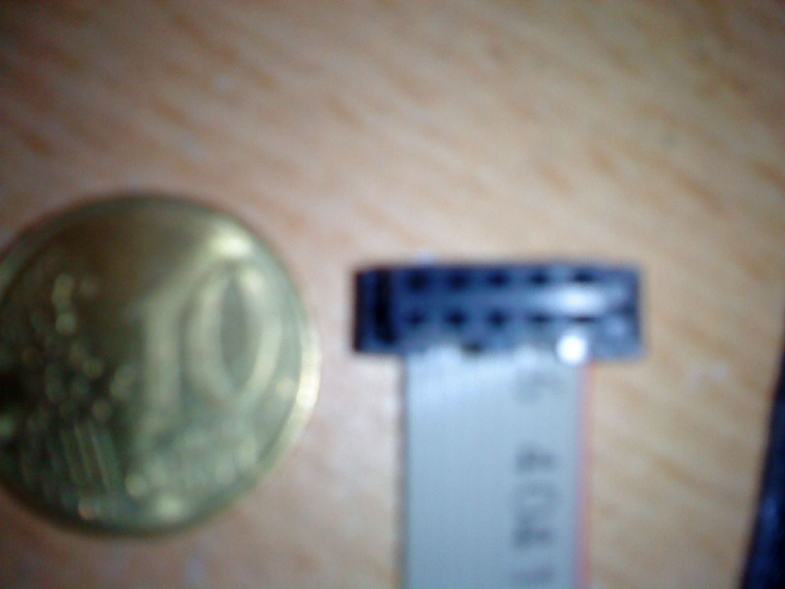

Hallo zusammen
ich möchte mir gerne einen neuen Computer zusammenbauen da mein DELL Dimension 5000 doch langsam mal ausgedient hat.
Es wird alles erneuert aber das DVD laufwerk und den Kartenleser will ich gerne behalten.
Als neues Mainboard kommt das
Gigabyte-MA770-UD3 zum Einsatz
http://www.pcgameshardware.de/aid,6...ungs-Tipp-fuer-Phenom-II-CPUs/Mainboard/Test/
nur wo schliese ich diesen stecker am Mainboard an?

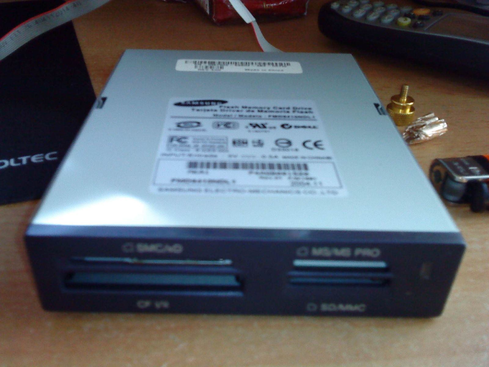

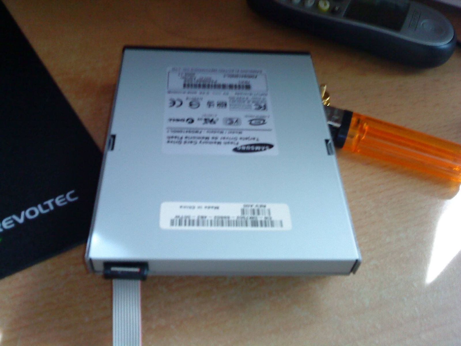

Modellnummer (Lesegerät)
Samsung FMD9410NDL1
(kabel hat an beiden seiten den gleichen Stecker)
vielen Dank und lg

Ich sage USB !
mfg
danke tom1tom

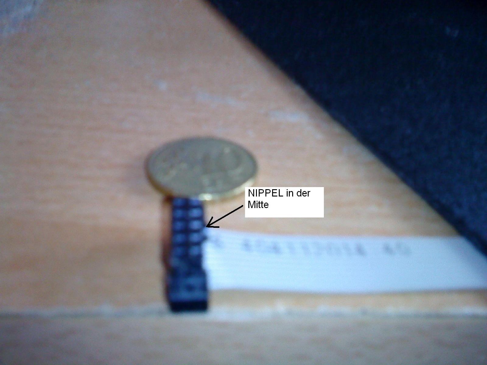

wie rum kommt den der stecker an das mainboard bei den usb steckern ist ja immer 1pin nicht belegt und hier sind alle 10 Pin anschlüsse offen.
soll der nippel am unteren rand vom mainboard sein oder soll der nippel in die mitte zeigen?
gibt es einen kurzen wenn ich es einfach ausprobiere?
Tja wenn ich das wüsste . Aber beim Kabel ist ja eine Phase farblich abgesetzt ! Könnte was zu bedeuten haben . Aber beim Mainboard hast du ja auch ein COM-Schnittstelle , könnt auch passen . Wie gesagt weiß ich nicht , habe nur was von USB gelesen .
mfg
Aah herrlich, Dells Proprietiererei :d
Wird wohl ein USB-Anschluss sein, an deiner Stelle würde ich mir mal anschauen wie der CardReader auf dem Dell-Mainboard verbaut war und mich dann an eventuell anderen vorhandenen USB-Headern des Mainboards orientieren. Vielleicht ist einer der anderen USB-Header mit einem Stecker belegt, der farbige Adern hat, dann kannst du nachvollziehen wofür welcher Pin des Headers zuständig ist.
Vorzugsweise machst du Fotos von den USB-Headern auf dem Mainboard mit ggf. montierten Steckern und stellst sie hier rein, dann können wir weiterhelfen.
Also die Tatsache das auf der Dell Seite steht das der Kartenleser Geschwindigkeiten von
Read: 480 Mb/s (max.)
Write: 480 Mb/s (max.)
hat und mit 5 Volt betrieben wird spricht ganz klar dafür das es sich um einen USB Port handelt.
Frage ist jetzt nur die Pinbelegung...
