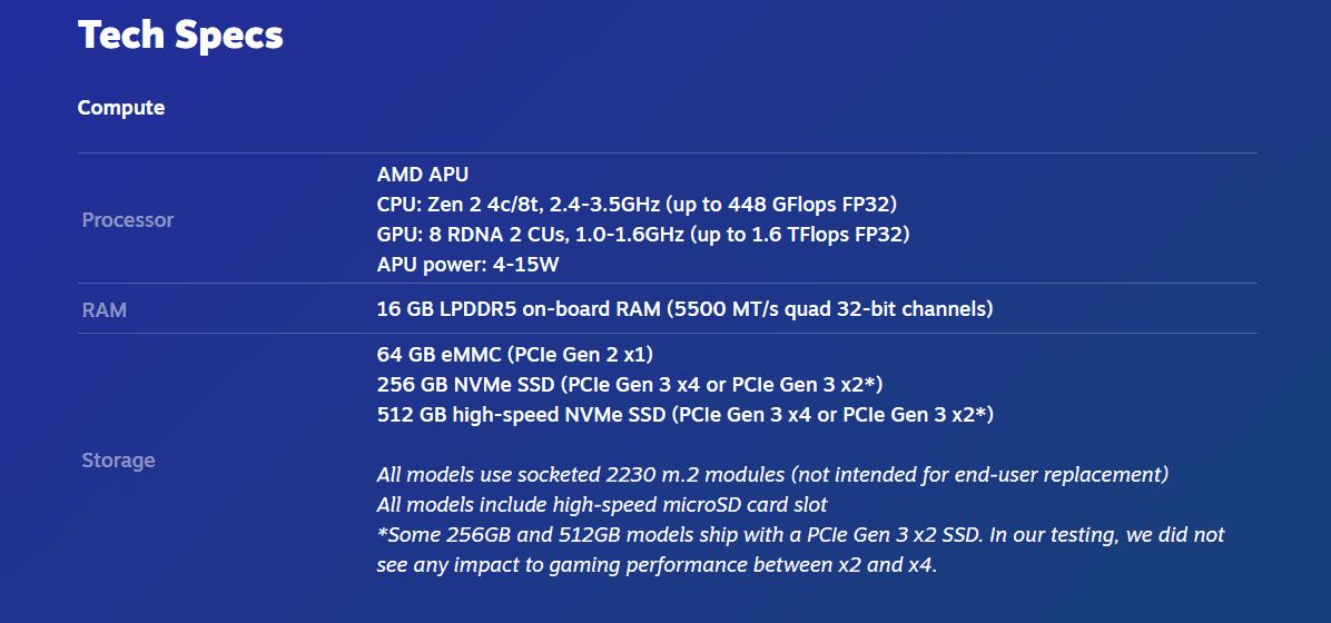

Schaut man sich die Preisunterschiede an, liegt die 256-Version mit eMMC bei rund 419 Euro, wohingegen die 512-GB-Variante mit verbauter NVMe-SSD mit 679 Euro zu Buche schlägt.
Ist nicht die 64GB Version die mit eMMC und die 256GB und 512GB haben beide eine NVMe SSD?
