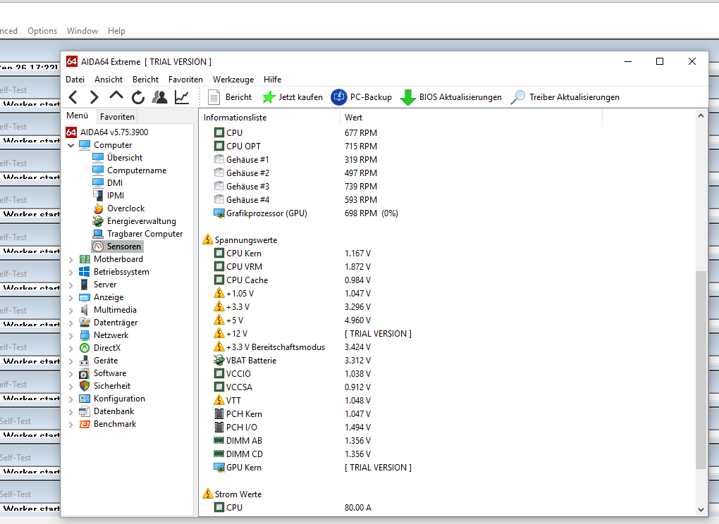

Anbei meine Spannungen unter Prime Blend Last. Ist da was auffällig?

Die Ram und IMC Spannugen sehen recht human aus ,haste mal mit Memtest 86+ die Riegel einzeln durchgetestet, hatte ja auch Das Geil Kit ganze 2 mal ( beim ersten 2 Riegel einen weg beim zweiten Kit nur einer nach paar Wochen ),
--> mal -0,05v mal sowie +0,05V VSA geben und schauen obs bei reduzieren schlimmer wird und erhöhen weg ist dann haste den Schuldigen gefunden.

Kann denn zu viel VSA auch der Übeltäter sein? Ist mir neu.
Wesentlich zuviel VSA (System Agend Voltage ) grillt dir auf Dauer den IMC die bei dir anliegenden 0,912V sind recht wenig für den gefahrenen Ram Takt deswegen probier mal ob nen senken um 0,05 V das ganze verstärkt , wenn ja pack da halt noch bissel was drauf wobei ich persönlich nicht über 0,95V 24/7 gehen würde ( andere sehen das anderes )
VSA steht doch für System Agent, ist denn die Einstellung "CPU System Agend Voltage ..." überhaupt die richtige am X99 A Bios?
Da ich dein Brett bzw das Asus bios nicht kenne aber die Bezeichnung legts nahe ,einfach mal ändern das Ganze um 0,05V und in AIDA schauen obs wirklich die VCCSA war :-)
Was ist dann eigentlich VTT, und welche Spannung ist jene die mit 0.912V angezeigt wird, CPU Cache?
Hier is das ganze aufgeschlüsselt auch mit schicken Schaubild OC-Guide: Haswell-E an seine Leistungsgrenze zwingen - Hardwareluxx die 0,912 sind die VSA also die System Agend Voltage ( IMC Spannung 0,8v ist hier die intel Spec. )

Hab jetzt noch etwas VSA draufgepackt, damit ich effektiv auf 0.93V bin.

Bei mir ists wieder ruhiger geworden nach dem ich die VSA angepasst hab. (und auch die InputV, aber das war wohl weniger relevant)
Besonders tricky hierbei ist, dass der stabile Voltage Berreich der VSA bei mir nur bei ~0,02V liegt, diesen musste ich genau treffen. Jetzt scheints zu passen.
