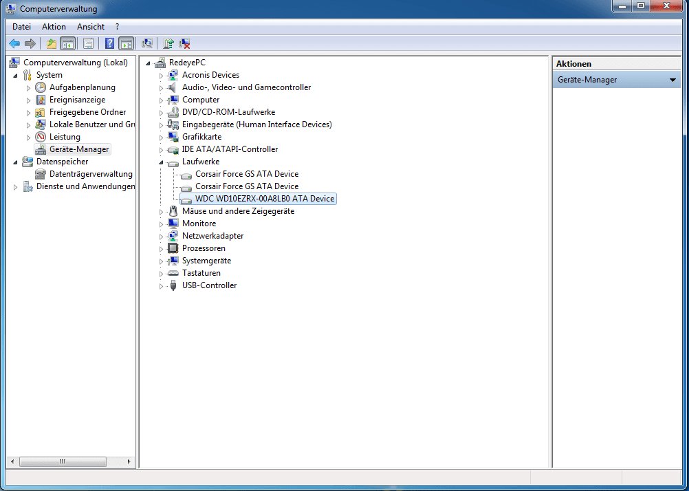

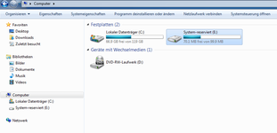

Mein Problem ist, dass ich zwar im BIOS alle 3 Festplatten erkennen kann. Wenn ich dann das System hochfahre und da unter "Computer" nach sehe, sieht der PC nur 2 Festplatten: 1x ssd und 1x die Western Digital. Das System Windows 7 wurde auf die SSD von Corsair installiert.
Hierzu Bild 1.)
(komishc ist für mich, dass die 1TB Festplatte von WD nur 99MB gross sein soll! <- muss ich diese formatieren :shake:)

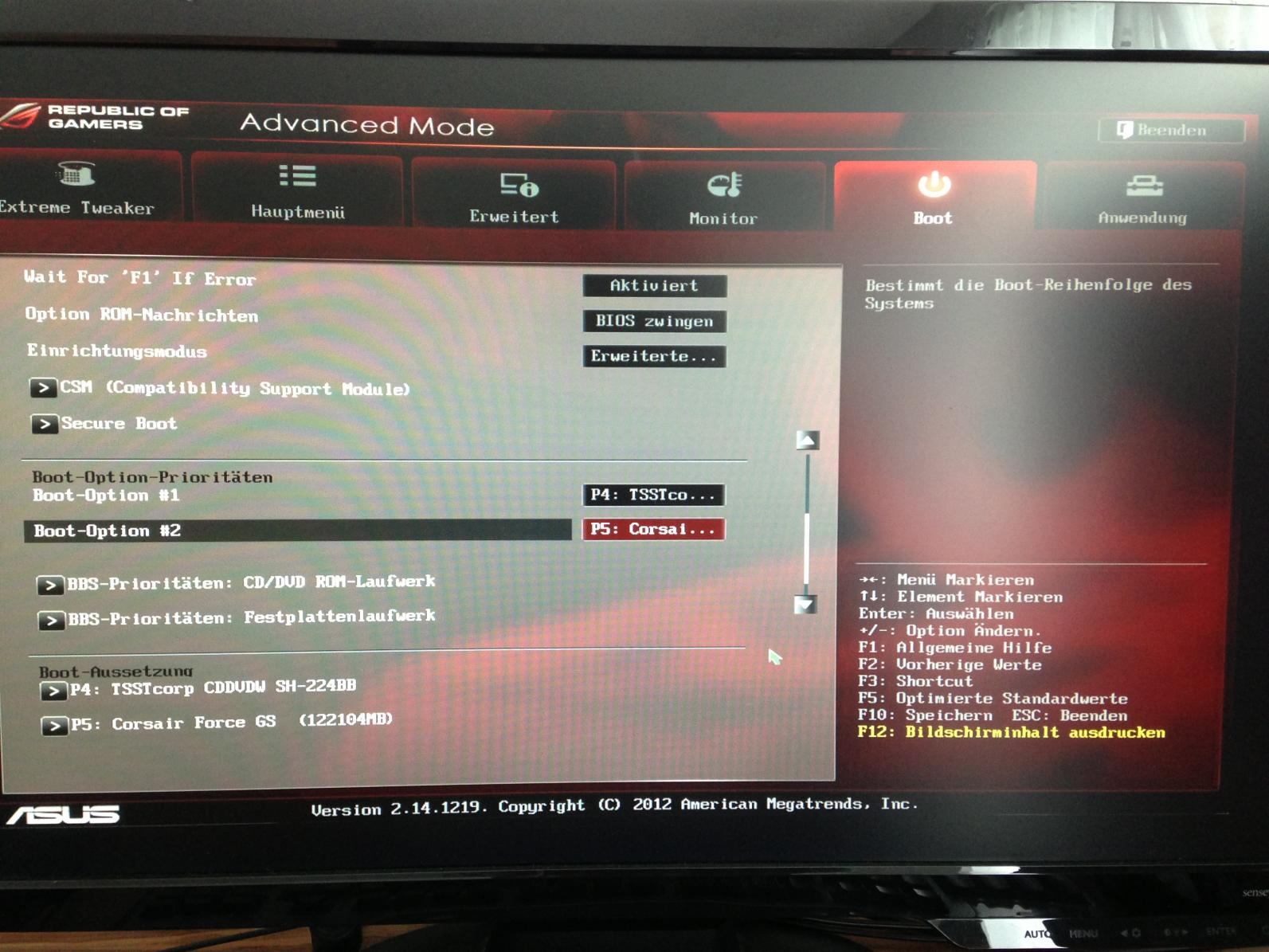

Im BIOS habe ich folgende Einstellungen getroffen:
1st Priorität soll das DVD-ROM Laufwerk haben
2nd Priorität kriegt die SSD mit dem Betreibssystem
Hierzu Bild 2.)
und zuletzt Bild 3.)
Hier ist zusehen, dass das System eigentlich alle HDs erkannt hat.

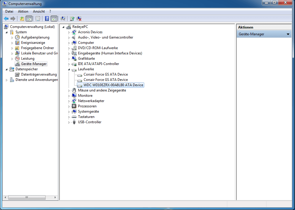

Besten Dank für die schenlle Antwort.
Habe nun deinen Ratschlag befolgt und die 3 Festplatten gefunden.
Aber wie kann ich nun die Fetsplatte nutzen? -> Die HDs haben alle die aktuellsten Treiber und "funktionieren einwandfrei".
Klick' mal in der linken Liste zwei Einträge weiter runter "Datenträgerverwaltung", da musst Du die zweite SSD sicherlich noch initialisieren und da eine Partition drauf erstellen, damit die im Windows Explorer erscheint.
Nur eine Rückfrage noch: was hast Du mit der zweiten SSD vor? Wenn Du darauf Spiele installieren willst, ist das gut, als reine Datenplatte ist eine SSD natürlich pro GB zu teuer.
Viel Dank hab ich wieder was gelernt - lag an der Partition :)
