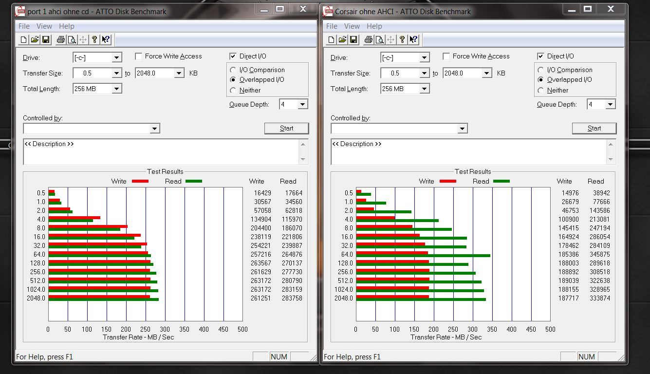

hatte heute 2 zusätzliche Festplatten eingebaut u. mußte dabei n bissel was umstöpseln. Im Bios ist AHCI nachwievor aktiviert, aber jetzt wird die SSD vom Bios/von Windows 7 nur noch als IDE/SCSI erkannt. Übertragungsmodus UDMA 6 laut Controller.
Das Board hat kein nativ SATA III, sprich die Corsair GT lief unter AHCI eh nur mit halber Geschwindigkeit....maximal 280/280.
Naja, ich könnte AHCI durch ein installiertes Tool o. durch umstöpseln bestimmt wieder aktivieren......aber bin echt am überlegen es zu lassen. Laut Benchmark Vergleich ist sie jetzt zwar langsamer im Schreiben, aber dafür mitunter erheblich schneller beim Lesen(siehe Anhang). Programme sind alle installiert u. es kommt ja bei der SSD dann hauptsächlich auf die Leseleistung an.
Was würdet ihr machen bzw. hat es merkliche Nachteile bezüglich NCQ u. Lebenserwartung? Trimm lasse ich über O&O Defrag laufen u. der Systemstart ist bis jetzt kein bissel langsamer geworden.
Beste Grüße

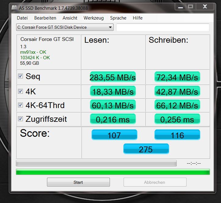

AS SSD ist besser zum Beurteilen, ATTO komprimiert nur Nullen, das sagt nichts aus.
AHCI ist bei dem Controller eindeutig aktiviert, wie man am Verhältnis der 4k_64 zu den 4k Werten und am Treiber sieht. Die 360MB/s passen zu dem Controller, wenn er an einer schnellen Rev. 2 Lane hängt, die 283MB/s sind etwas wenig. Die übrigen Werte passen zur SSD.

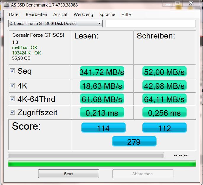

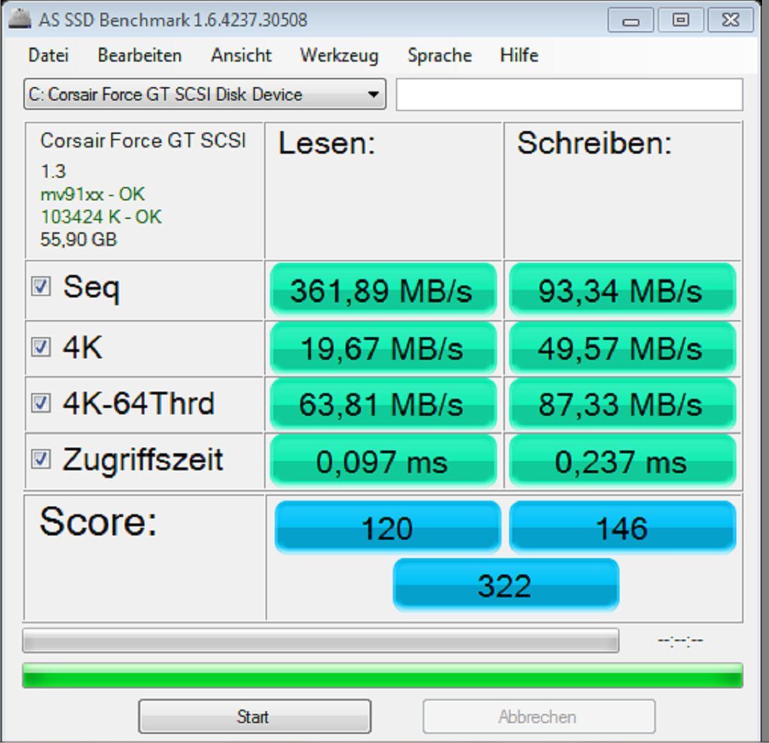

Ok danke...also die obere Grafik ist die ältere von vor 1em Jahr o. so....untere von jetzt eben. Im Bios steht wie gesagt (IDE) bei der Corsair SSD u. unter SATA Ports 1-6 im Bios wird sie nicht mehr erkannt, was vorher der Fall war. Was meinst, soll ich das jetzt so lassen o. besser versuchen alten Status wieder herzustellen?
Die SATA Ports 1-6 dürfte vom Chipsatz sein, die SSD hängt aber an einem Marvell Zusatzcontroller und der arbeitet im AHCI Modus. Vielleicht geht TRIM nicht, denn die Leserate kann sonst nur geringer sein, wenn Du die Einstellungen des PCIe Bus im BIOS geändert hast. Ob TRIM wirklich funktioniert, kann man mit dem TrimCheck prüfen, man lässt es zweimal laufen, beim ersten mal wird die Testdatei erzeugt und gelöscht, beim zweiten mal wird geschaut ob TRIM funktioniert hat. Dazwischen sollte man nichts am Rechner machen und ein paar Minuten warten.

Habe jetzt umgestöpselt......4x HDD + 1x Blu ray RW an die S-ATA Anschlüsse vom Board. Festplatten u. Brenner funktionieren tadellos u. der Pioneer macht keine Zicken bezüglich AHCI Port. 15 GB Movie einlesen + brennen in ca. 25min. DVD Brenner beließ ich am JMicron weil er dort in Erkennung, Lesen u. Schreiben ebenfalls keine Mucken machte(Geschwindigkeit passt). SSD Performance ist jetzt zwar auf dem Zettel etwas geringer als am Marvell, also wie oben auf dem Screen zu sehen - aber dafür funktioniert Trimm u. Treiber ist MSAHCI.
