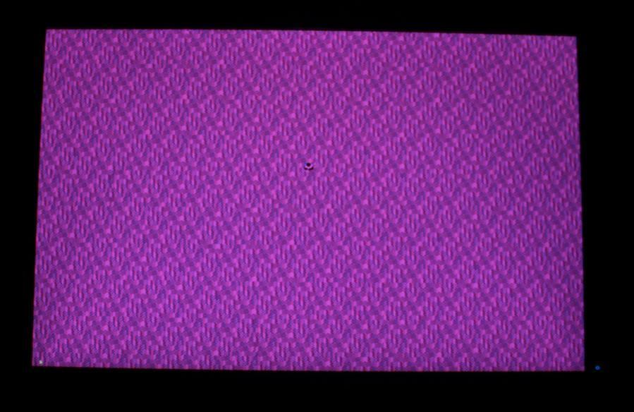

Ein neues Problem hat sich ergeben. Ich denke "Pinkscreen" umschreibt es ganz gut:
Der Pinkscreen war jetzt zum ersten mal. Und ne Graka würd sowas doch wohl eig eher unter (Über-)Last produzieren oder? Entstand ca. 2 Sekunden nach dem anklicken eines Youtube-Links. Währenddessen lief nichts Grafikkarten-intensives.
keine Ahnung, Pinksreen kenn ich nicht und was man dazu im Web findet verstehe ich nicht.
Virus, Graka oder Monitor, oder sonst ein Merkwürdige Sache.
CPu, Board, Netzteil, Ramriegel wird ja wohl keine Farben darstellen können.
Also Graka, Monitor, Pink Virus.
Kauf dir einfach einen neuen Rechner. Kostet doch nicht wie Welt. :asthanos:
Da ist wirklich die Hardware defekt.
Bei dem Pinkscreen würde ich auch zuerst an die Grafikkarte denken.
Die Vollbestückung wäre als Ursache auch denkbar. Aber anstelle an irgendwelchen Spannungen rum zu drehen, würde ich vorher zwei RAM Riegel ausbauen und das System mit nur zwei Riegeln rennen lassen. Treten die Probleme dann nicht mehr auf kannst du dich an die Spannungen (RAM und/oder CPU-NB) machen.
Ist die CPU eigentlich aktuell noch übertaktet? Wenn ja...treten die Probs auch ohne Übertaktung auf?
CPU hab ich sowohl über-/unter- als auch normal-getaktet getestet. Das mit den 2 Riegeln wär natürlich ne Idee - aber wenns mit 2en dann rennt, bin ich ja auf dem Niveau von VOR der Ram-Aufrüstung. Aber werd das die Tage definitiv mal testen. Im Moment ist allerdings die Motivation nicht wirklich vorhanden - es läuft nämlich grad recht gut und fehlerfrei. Wenn mich die blauen Screens wieder besuchen kommen mach ich mich dann aber sicherlich dran^^
Vielen Dank schonmal für die viele Hilfe :)
Dein windows macht wohl etwas auf vmware und bringt dir n purple screen of death :d
purple screen of death - Bing Bilder
Spaß beiseite, der purple screen of death unter windows deutet auf deine grafikkarte hin, nvidia macht das hin und wieder (wenn du dich in den bilderergebnissen vom link umschaust wirst du nicht nur das vmware equivalent zum bluescreen sehen sondern auch ziemlich exakt jenes bild was sich dir präsentiert hat und wenn du den links folgst wirst du feststellen dass alle eins gemeinsam haben....ne nvidia grafikkarte ;) )
Du könntest dir auch mal bluescreenview saugen, damit deine minidumps anschauen und eventuell bestätigt bekommen dass es graka komponenten sind die aussteigen.
Wenn es mit zwei Riegeln klappt (beide Kits austesten) sind wir schon weiter. Denn dann wissen wir, dass es an der Vollbestückung liegt und dies evtl. mit einer Spannungserhöhung (IMC und/oder RAM Spannung) zum Laufen bringen.
Eine zusätzliche Übersicht über die Stopfehler (wie von 0711 erwähnt) wäre ebenfalls hilfreich.
