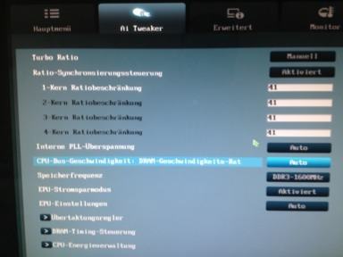

danke für deine Antwort, aber ich habe null Ahnung was ich machen muss habe mal Bilder gemacht vom BIOS...wäre dir für eine detaillierte Antwort sehr dankbar...
Öhm, hast du mal überprüft, ob du auch den richtigen Speicher erhalten hast ? Das sieht mir ganz nach 1333er Modulen aus und nicht nach 1600ern.

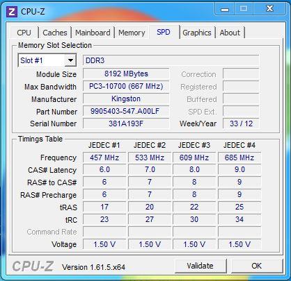

Kannst du bitte mal CPU-z nehmen und dort das SPD auslesen lassen ?
@Bin: Da ist kein XMP Profil, das Board erkennt keins, glaubs doch. Ich hab den Bruder von seinem Board hier, das XMP würde angezeigt werden beim Auslesen
Das kann jetzt am Board liegen, dass es das Profil nicht erkennt oder der Speicher hat keins. Dann sollte es aber zumindest per Jedec hinterlegt sein.

Kenne das Board nicht und kann da nichts genaues sagen, der Speicher sollte aber ein XMP-Profil einprogrammiert haben.
Was CPU-Z ausliest, muss auch nicht immer stimmen (Frag mal meine 2133er Viper 3 - sind laut Cpu-Z im XMP auch 2000er).

Wechsel im Bios mal auf den Reiter "AI Tweaker".
Dort setzt du "Memory Frequency" auf 1600

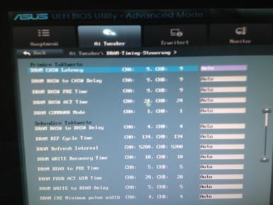

Danach gehst du ins Untermenü "DRAM Timing Control" ( paar Zeilen unter der Frequency" )
Und dort veränderst du die oberen 5 Werte wie folgt: 10-11-11-28-2 ( Keine Ahnung ob das die angegeben Latenzen sind, zu dem Kit findet man ja absolut 0, wie bist du gerade auf das gekommen ^^ )
Die anderen Werte auf Auto lassen.
Dann wieder eins zurück und weiter nach unten, bis du die Option "DRAM Voltage" findest. Dort auf 1,5 V stellen.
Hm, die Speicherfrequenz haste du doch schon geändert.
Jetzt nur noch im zweiten Fenster die ersten fünf Werte wie angesagt ( entweder du tippst die Zahl ein oder stellst es mit +/- um. )
Btw. weil ich es gerade sehe: Die Turbo Ratio von 41 ist so gewollt ? Etwas hoch würde ich behaupten.
Was taucht automatisch auf ? Die 10er Werte oder die 9er ? Die 9er wirst du so mit 1600 kaum zum laufen bringen fürchte ich.
nein die Turbo Ratio von 41

hat geklappt vielen dank mit den werten die du gesagt hast, aber das mit dem turbo ratio check ich nicht warum du automatisch 41 steht...danke nochmals...
Stell die vielleicht mal etwas runter die Ratio. 38-39 würde ich sagen.
